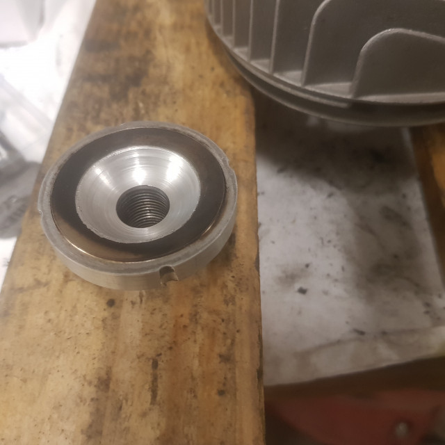

Hejsan
Jag har en sachs 3v som när den blir riktigt varmt börja den att spika och blir orkeslös på högre varv ☹️ Har ställt tändningen efter konstens alla regler.
Min setup
60cc
Topp med centrerat stift
17 mm ‘bing’
Öppet avgassystem
Kokusan
Retarderande krets
Ett komp på 14 bar
Hur får jag lägre komp? Som jag tror är problemet Extra topplocks packning?, tjockare cylinderfots packning?, slipa ur toppen?, eller har ni något annat förslag
Med vänlig hälsning, Lasse

Det du helst vill göra är att svarva ur förbränningsrommet i toppen, så det blir större.
Du missade att nämna hur stor klämspalt du har.0,7-1,0 mm får anses som en säker klämspalt.
du skriver att du ställt tändningen, men vad har du för förtändning på dom varvtal där det spikar.

14 Bar kickkomp är alldeles för mycket. Jag brukar försöka hamna på 10 Bar. Lite mindre fungerar också mycket bra. Så gör som Erland skriver att öka volymen i grytan.

Jag har ett klämspalt på 0,6 ska prova att höja cylindern 0,4 till totalt 1,5 mm 😀 hur mycket ska man svarva ur grytan?
Re: Sachs med för högt komp
Jag gissar att en CC borde räcka. Du kan göra sidorna rakare och lite mindre radie än innan om den är skålformad nu.

Svarvade ur grytan så den blev konkav iställe för raka sidor, nu har jag ett komp på 10,6 och en klämspalt på 0,86 😀

Lägg gärna lite kiselfett mellan den lösa insatsen och kylflänsarna för bästa värmeavledning.
Jag slipade samman insats och flänsar med ventilslippasta för att få delarna att ligga så tajt som möjlig.

Tack för all bra fidback 😀 Ökade toppfarten med 5-6 km/h nu börjar det bli vingligt på topp 🤯 Trevlig helg
