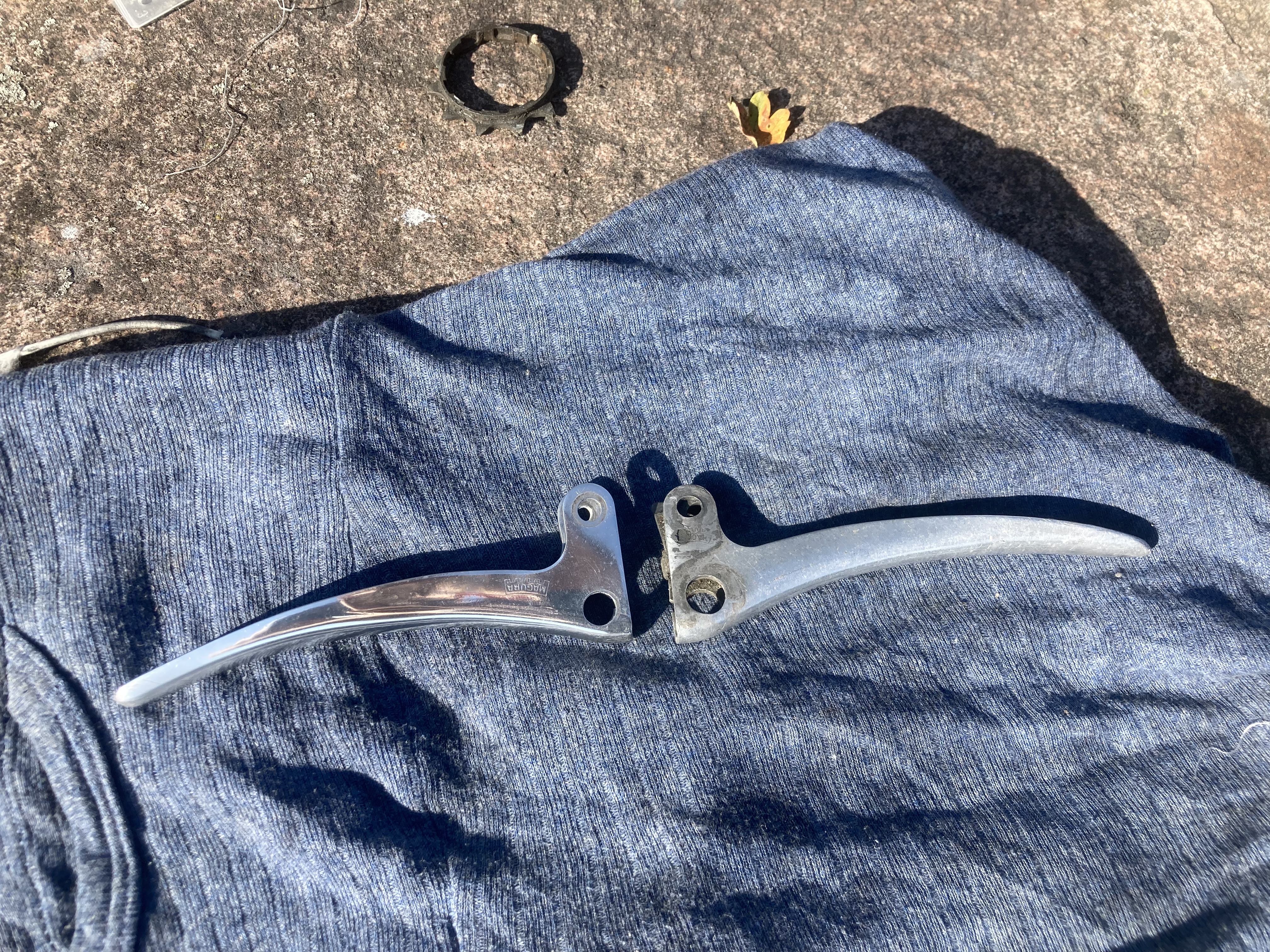

Båda reglagen på styret såg dassiga ut och så kan man ju inte ha det. Fram med autosolen och sprayburken!
Lackering på g:
(Sedan sket det sig så jag fick slipa ner allt och göra om det. Efter det sket det sig ca 3 gånger till så jag fick slipa ner allt och göra om det.)
Till sist blev det så här: Somliga hade väl kunnat accepterat broms och kopplingsgreppet som det var, men sådan är ju inte riktigt jag.
En våtslipad och putsad: Båda blanka och fina: Ett reglage ihopsatt:

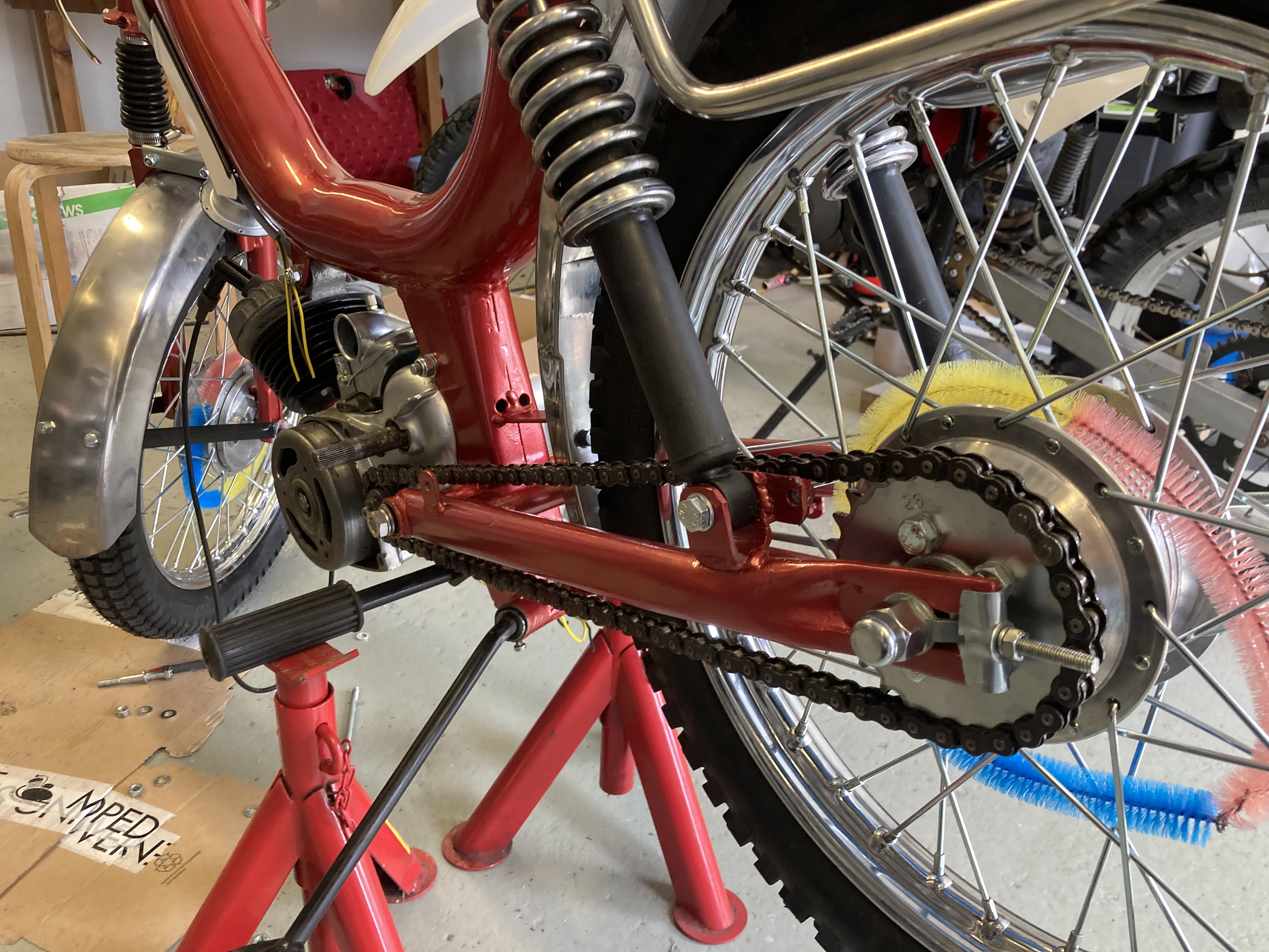

Vajrar och montera el då!
Vi tog beslutet att tillverka allra vajrar själva, eftersom det sitter buffalostyre på den som är något högre än original.
Men det är ju absolut högst prio att pimpa med navborstar, så jag börjar med det.
Så där ja! Och så ska ju motorn monteras också: Börjar väl med växelvajern då:
Denna lösning blev det på växelvajern: En uppborrad justerskruv, med nippeln till vajern i. Ändhylsan på höljet som kommer från bra att ha lådan har en upphöjning i mitten som gör att den hålls på plats på växelarmen.
Så som jag har förstått ska denna vajerdragning med vajerhöljet på växelarmen vara original. Det är i alla fall så ont om plats på en Compact att detta är nog det bästa alternativet, istället för höljet i justerskruven och vajernippeln på växelarmen som man brukar göra det.
Frambromsvajern härnäst, den var lätt för det var den ända vajern vi inte gjorde själva
Dock behövdes det en justerskruv med spår i för hålla höljet nere på bromsskölden.
Någon sådan hade vi inte, så vi tog en justerskruv från en Dellorto förgasare och kapade en slits i den med vinkelkapen.
Fixat: Lite taskigt med bilder men så fortsatte det och tillslut satt alla vajrar där de skulle: Lite oklart hur elen ska dras, men vi körde den under ramen, ovanför motorn. Sedan in bakom motorn och ner genom bakre motorfästet. I bakre motorfästet gömde vi sockerbiten, där kablarna från svänghjulet kopplas ihop med resten av kabelhärvan. Kabeln ut till baklampan drog vi från sockerbiten, upp i motorfästet igen och ut genom ett hål i motorfästet, sedan genom skärmen till baklampan. Lite kvar att snygga till, men vi ville först kolla så att all el fungerar. Det gjorde det också, så vi lyckades koppla in allt rätt.
Lite småfix kvar, men det här innebär att moppen i stort sett är klar.
