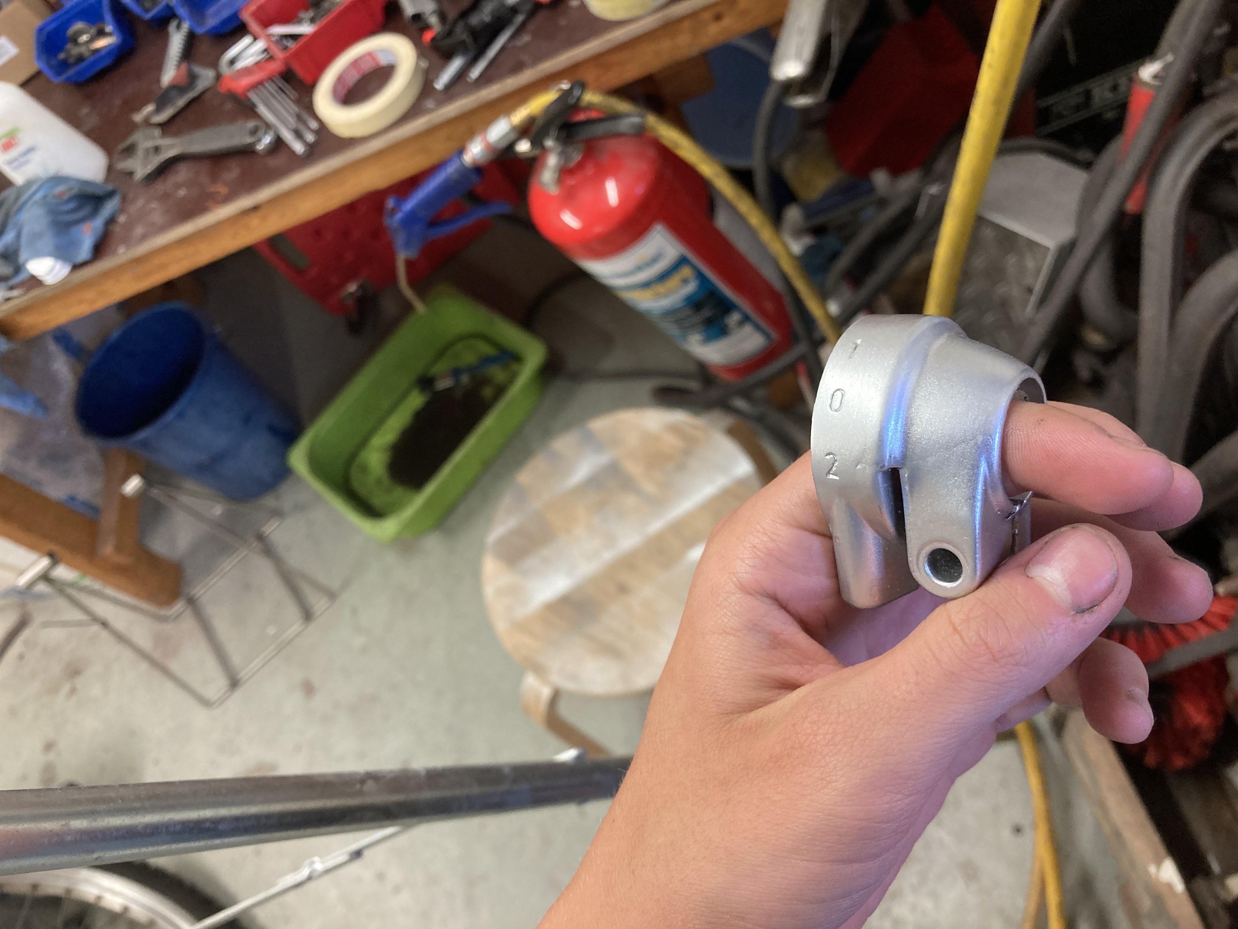

Båda reglagen på styret såg dassiga ut och så kan man ju inte ha det. Fram med autosolen och sprayburken!
Lackering på g:
(Sedan sket det sig så jag fick slipa ner allt och göra om det. Efter det sket det sig ca 3 gånger till så jag fick slipa ner allt och göra om det.)
Till sist blev det så här:
Somliga hade väl kunnat accepterat broms och kopplingsgreppet som det var, men sådan är ju inte riktigt jag.
En våtslipad och putsad:
Båda blanka och fina:
Ett reglage ihopsatt:

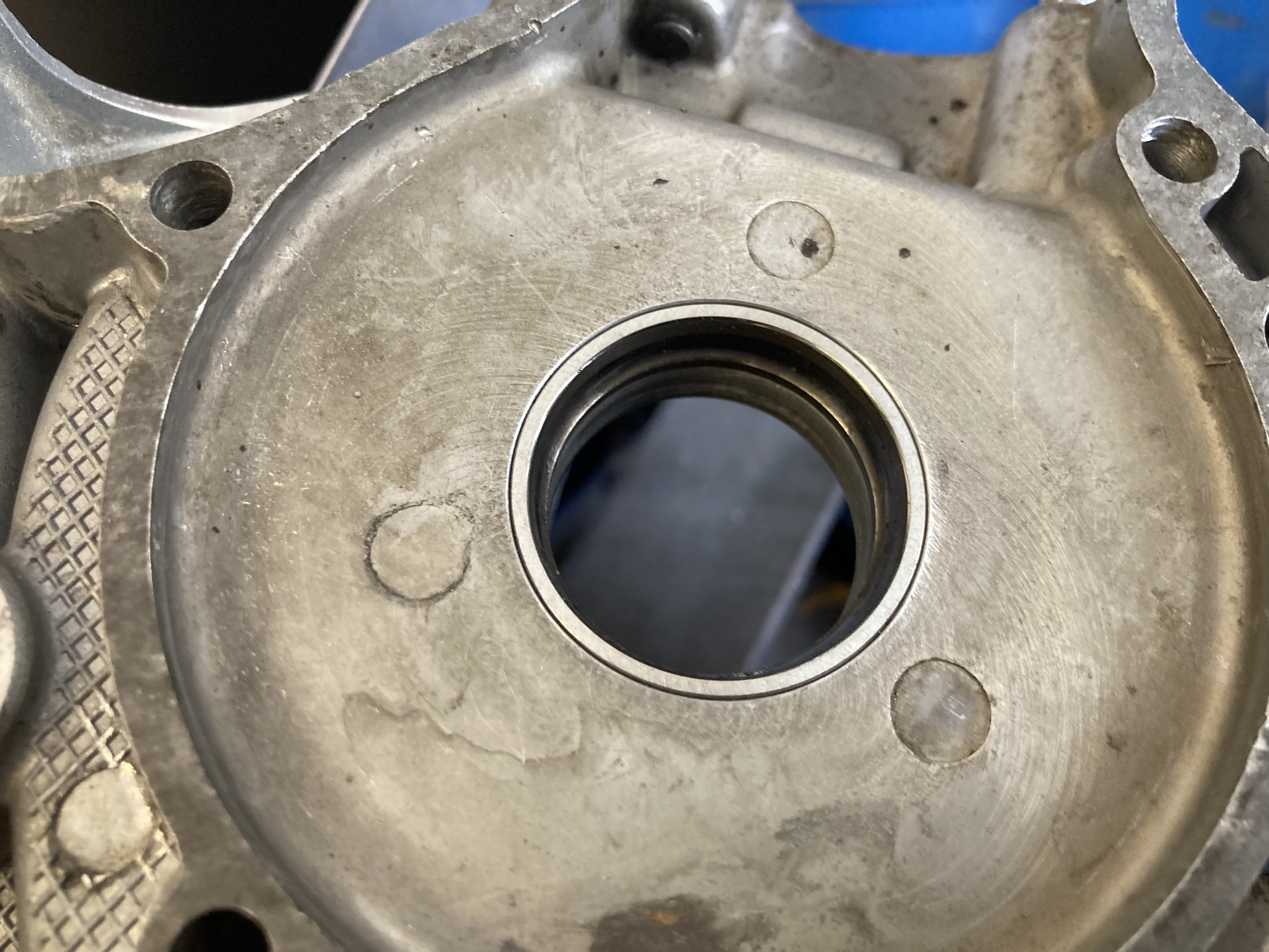

Nya ramlager:
Det var ju ett lager i lådan som rasat, så det blev nya rullar och ny lagerbana där.

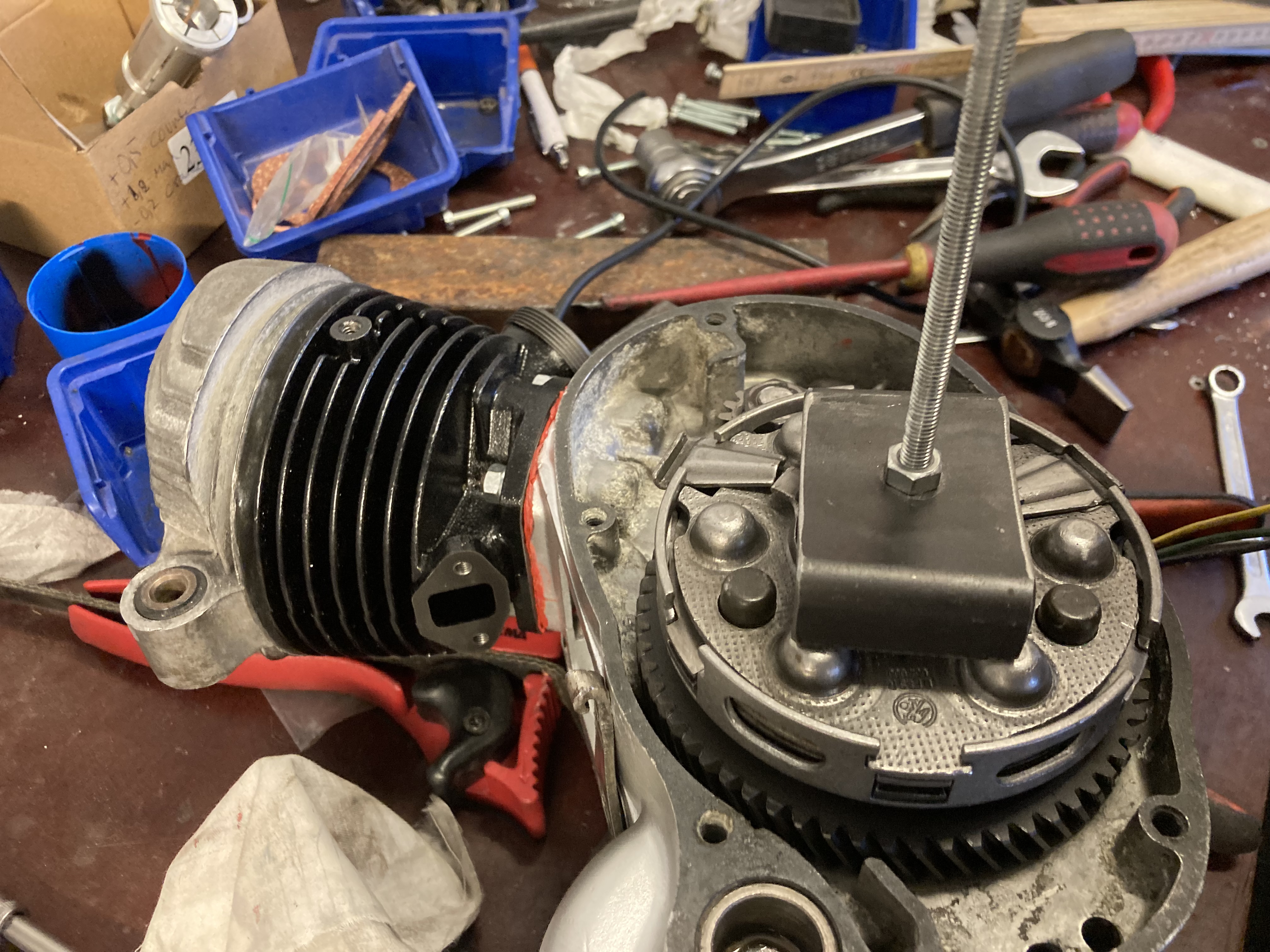

Kopplingen monterad:
Blev nya lameller.

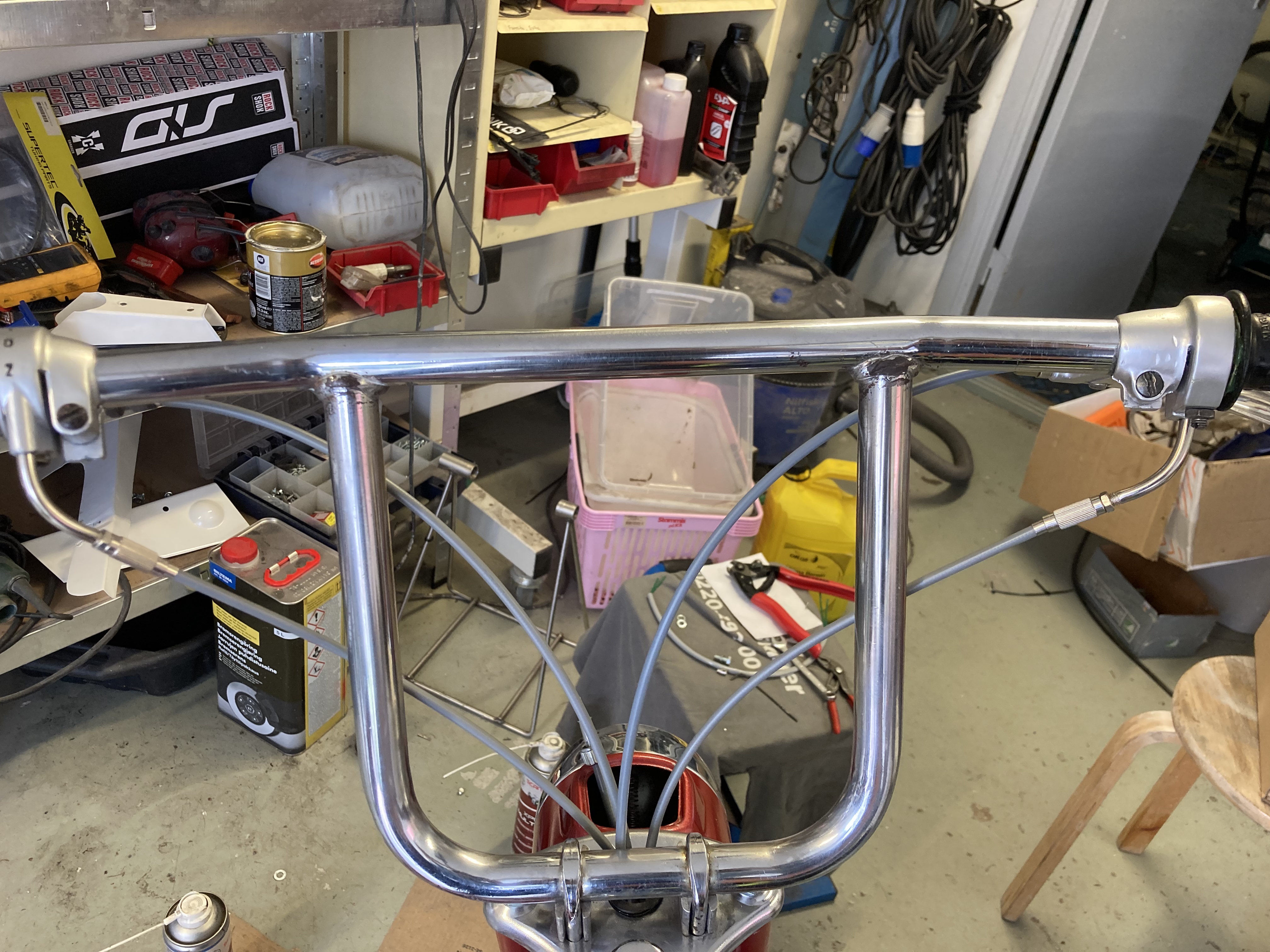

Vajrar och montera el då!
Vi tog beslutet att tillverka allra vajrar själva, eftersom det sitter buffalostyre på den som är något högre än original.

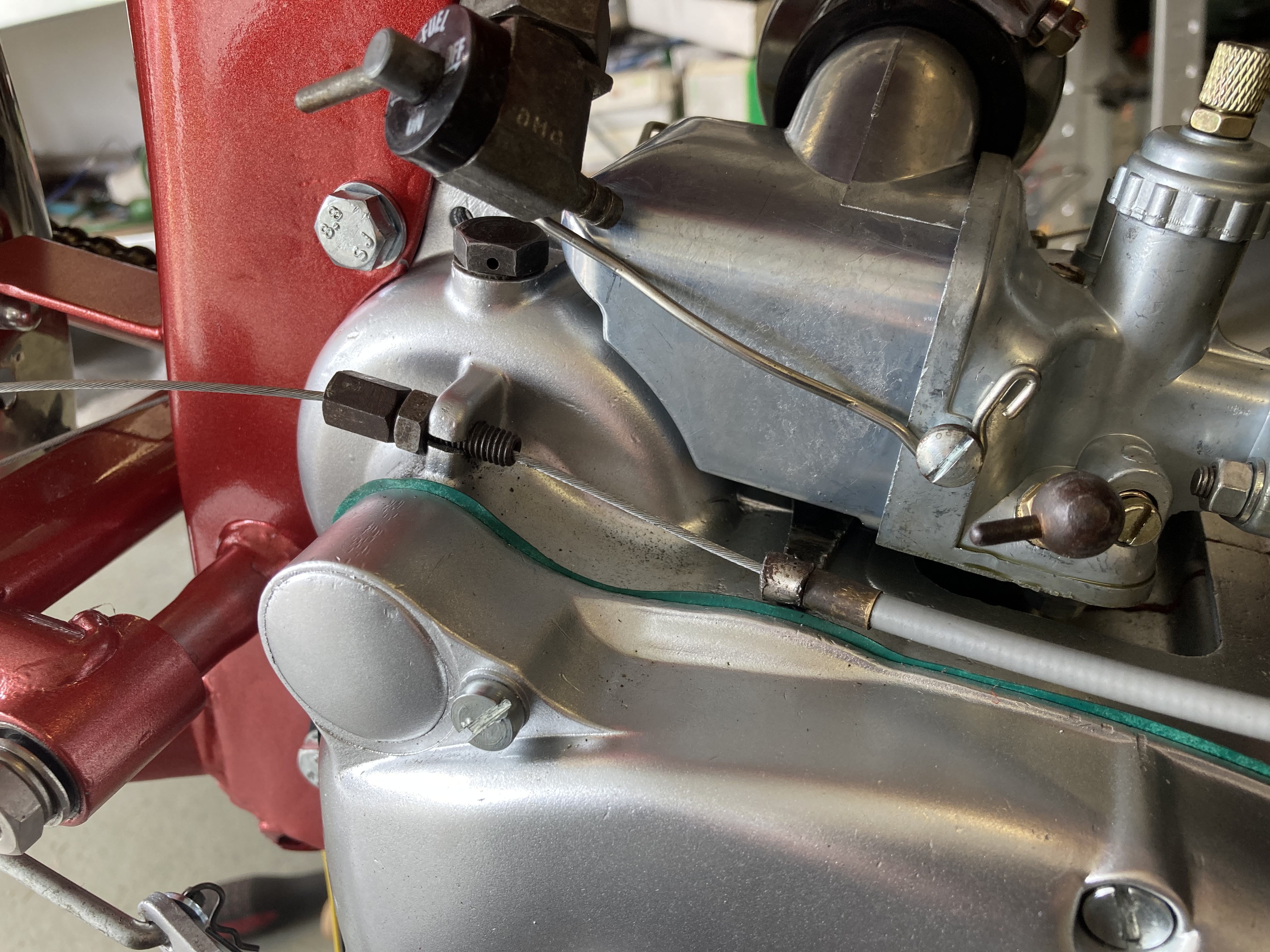

Börjar väl med växelvajern då:
Denna lösning blev det på växelvajern:
En uppborrad justerskruv, med nippeln till vajern i. Ändhylsan på höljet som kommer från bra att ha lådan har en upphöjning i mitten som gör att den hålls på plats på växelarmen.
Så som jag har förstått ska denna vajerdragning med vajerhöljet på växelarmen vara original. Det är i alla fall så ont om plats på en Compact att detta är nog det bästa alternativet, istället för höljet i justerskruven och vajernippeln på växelarmen som man brukar göra det.

Lite taskigt med bilder men så fortsatte det och tillslut satt alla vajrar där de skulle:
