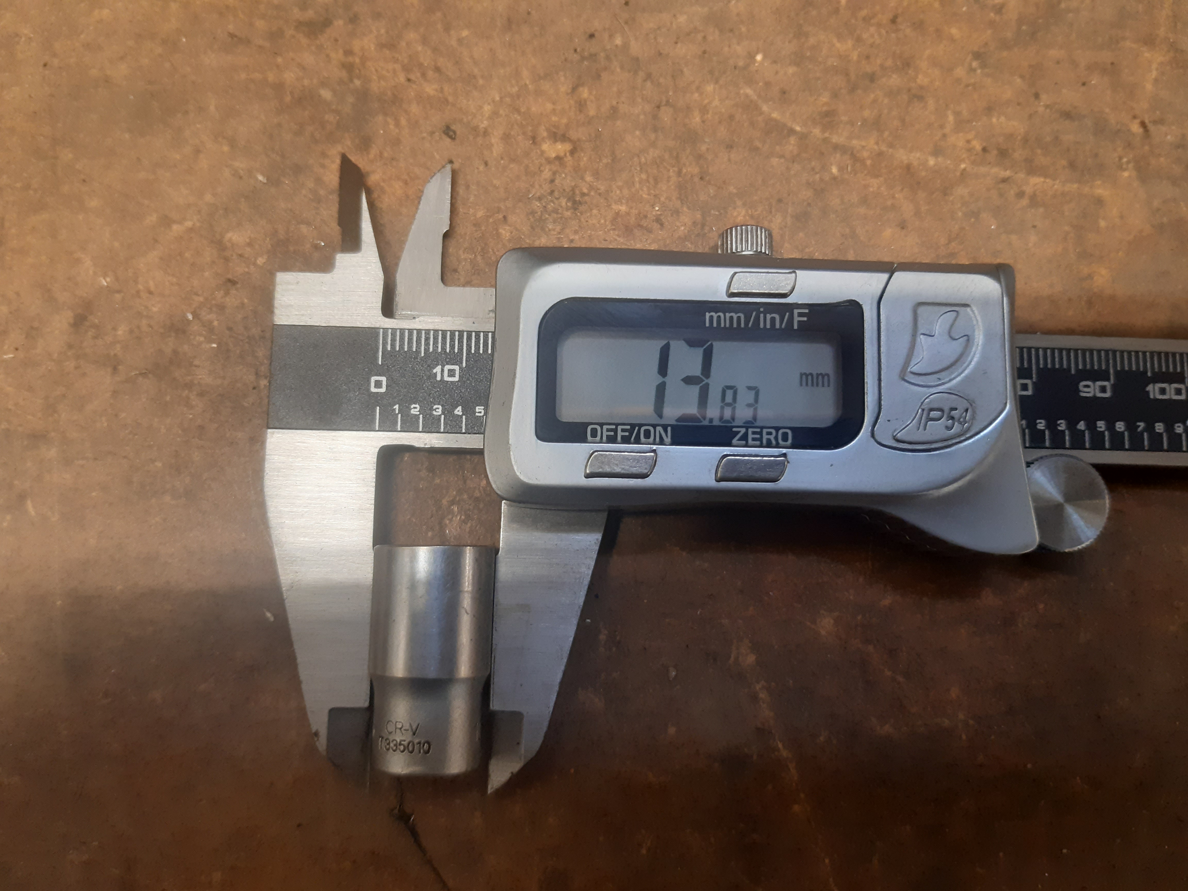

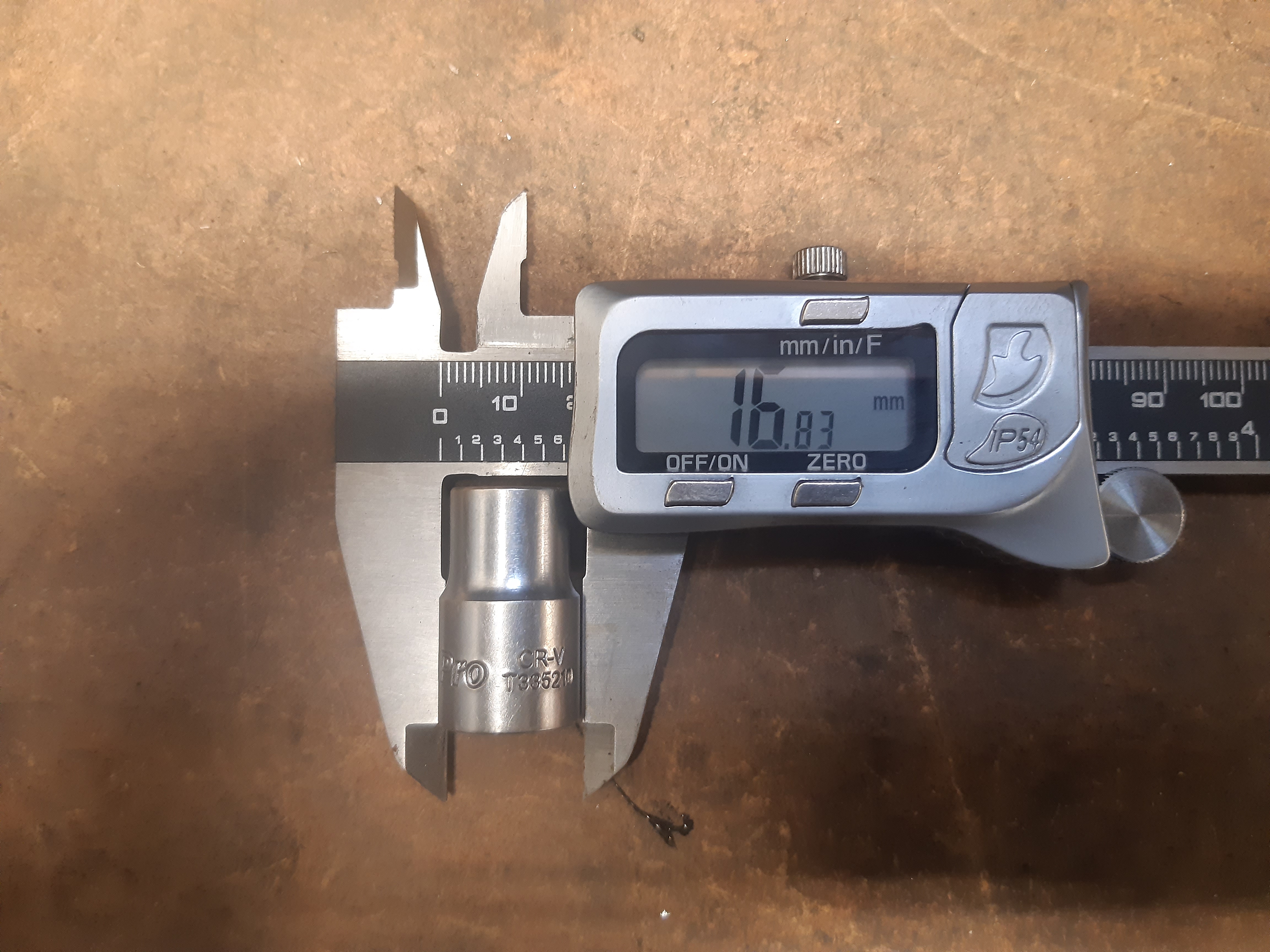

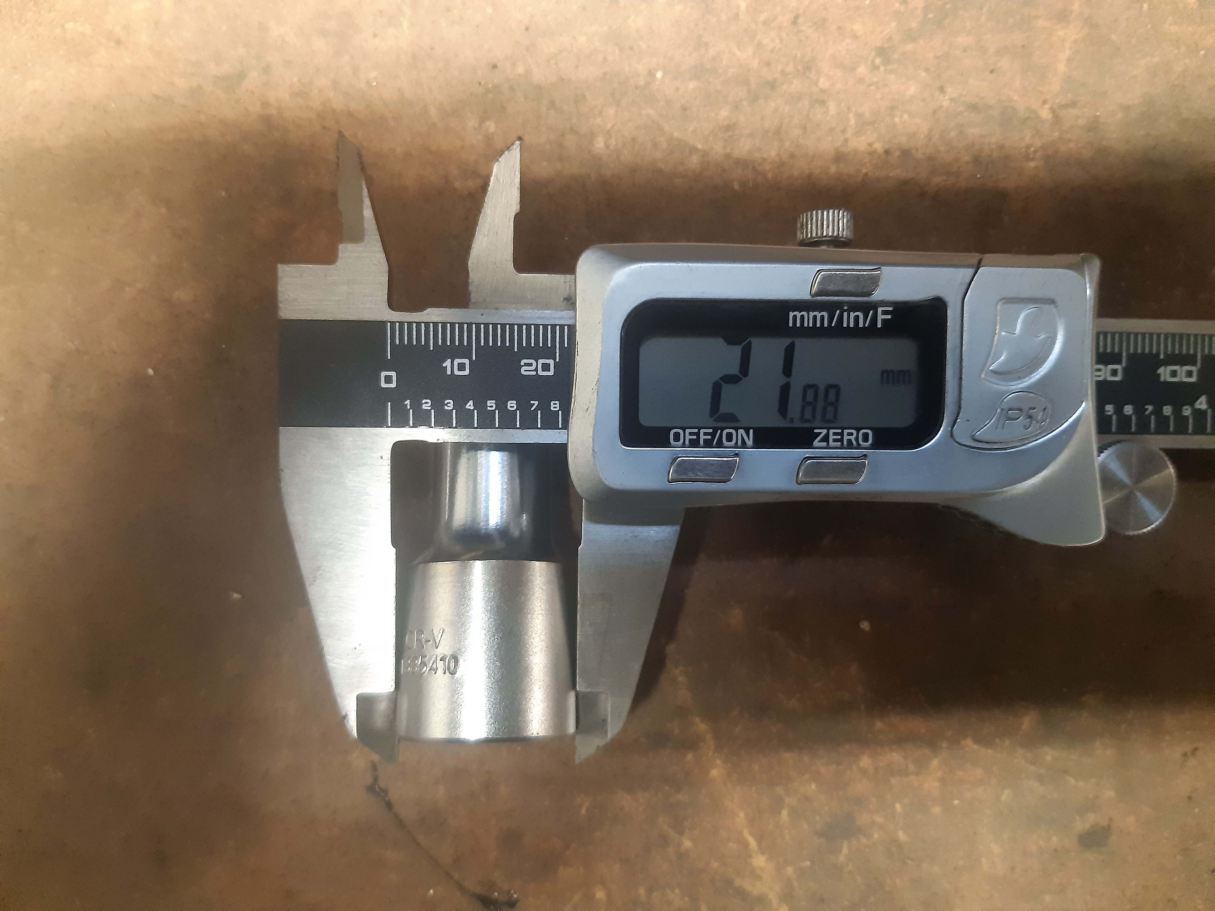

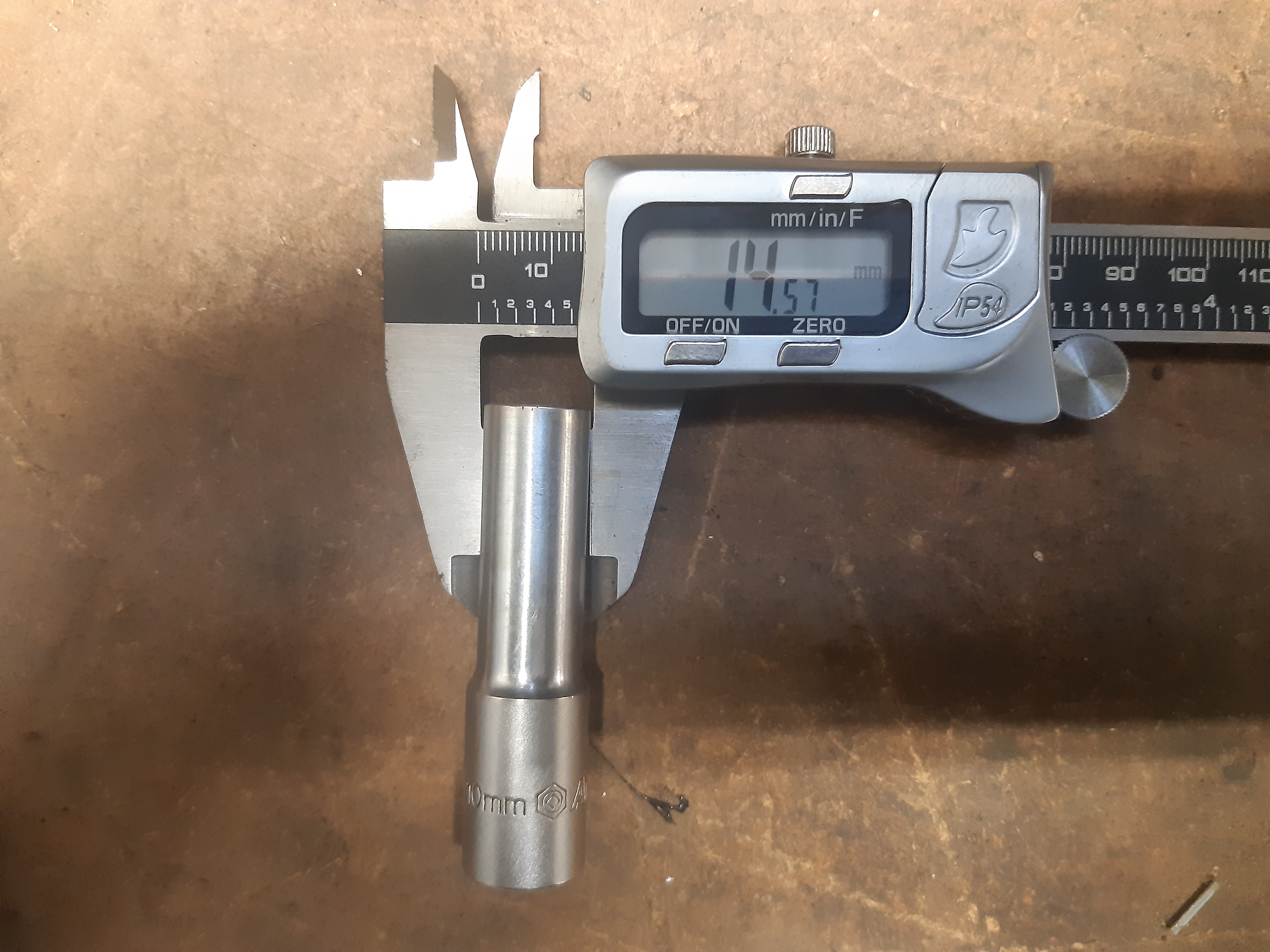

Mätte på lite olika 10 mm hylsor på jobb idag, för att få en vettig jämförelse så är alla av samma märke (Ampro) och serie.
Då kör vi! :D
10 mm hylsa med 1/2" fäste
10 mm hylsa med 3/8" fäste
10 mm långhylsa med 3/8" fäste
10 mm hylsa med 1/4" fäste
Så visst finns det hylsor som kommer ner (ev i kombination med en lämplig förlängare) även av hyffsat billig modell, om man bara avstår de för uppgiften klart klumpiga 1/2" modellerna.
