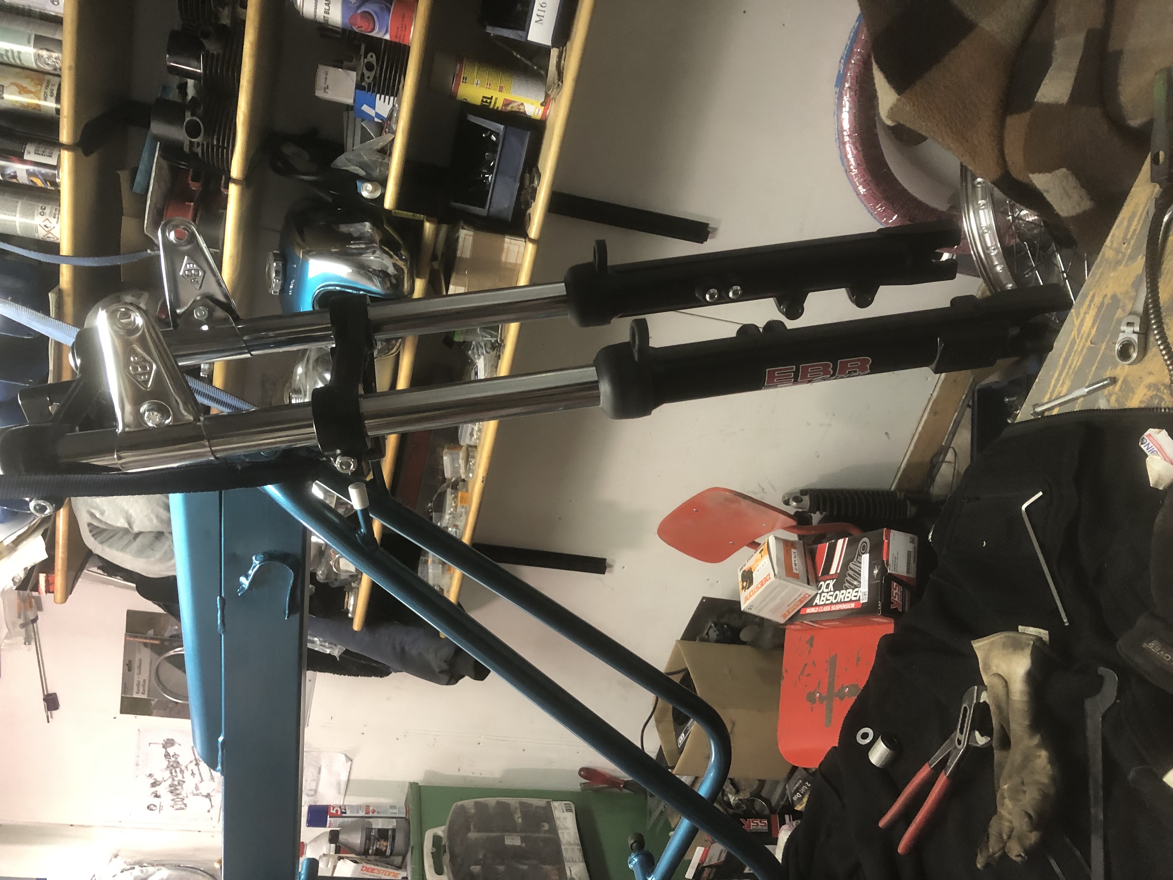

Sedan lite färgning på det samt polera nav och montera nya ekrar och banor. Fann en nos drevhållare i gömmorna som man glömt bort :D
Inlägg: 851
Re: E-Type, ett definitivt busbygge…
Sedan lite montering av EBR gaffel och hjul. Fann en par nya skärmar av okänt ursprung som polerades upp och monterades. Nya bussningar i vaggan pressades i.
Inlägg: 851
Har även polerat block och kåpor till motorn samt schimsat in vev mm.
Nya block med ny vxl-låda
Inlägg: 2971
Schysst med Racing-navet fram. :thumb:
Inlägg: 851
Ja det satt som en smäck i framgaffeln. Hoppas kunna stanna när det behövs nu :mrgreen:
