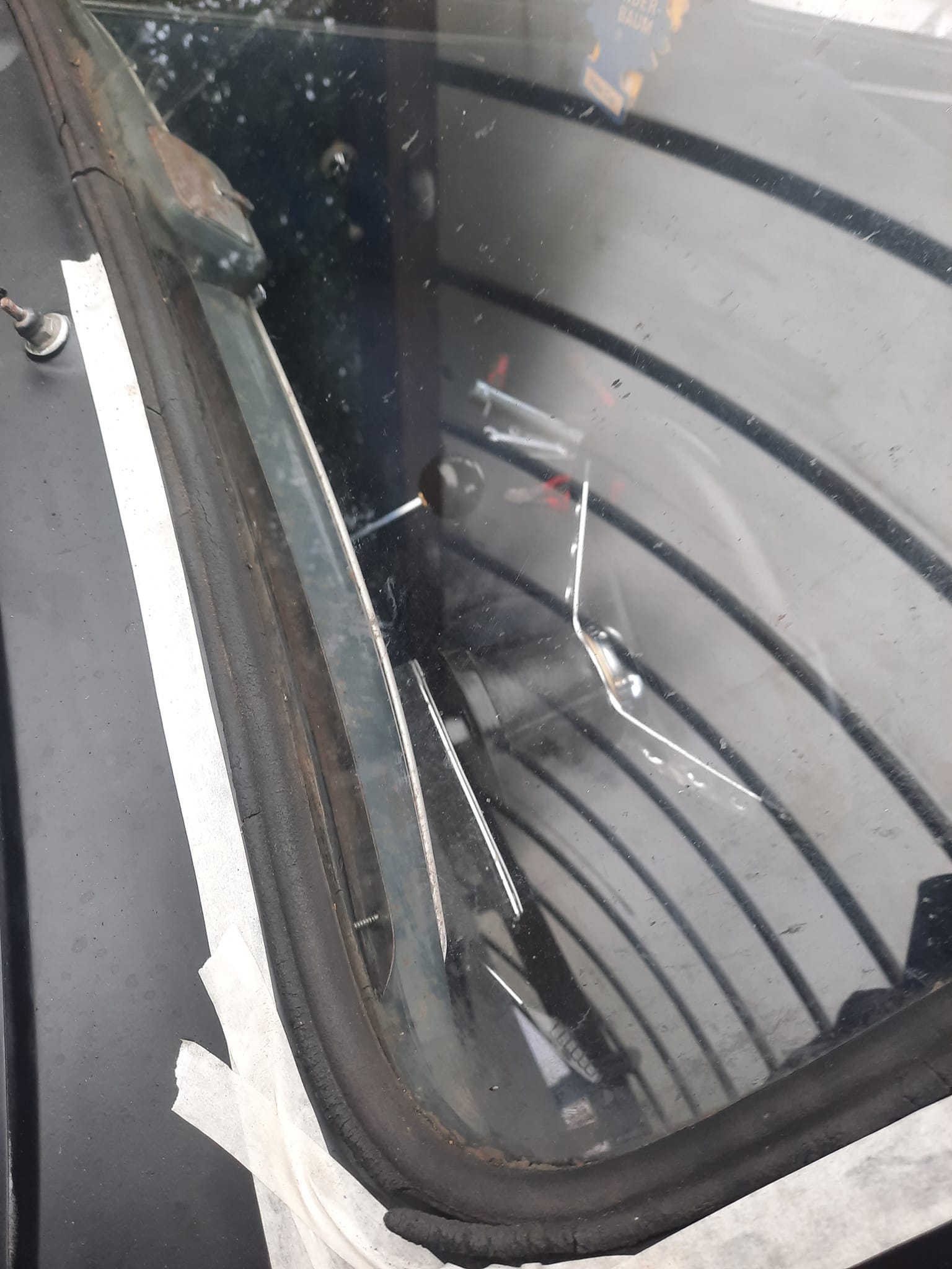

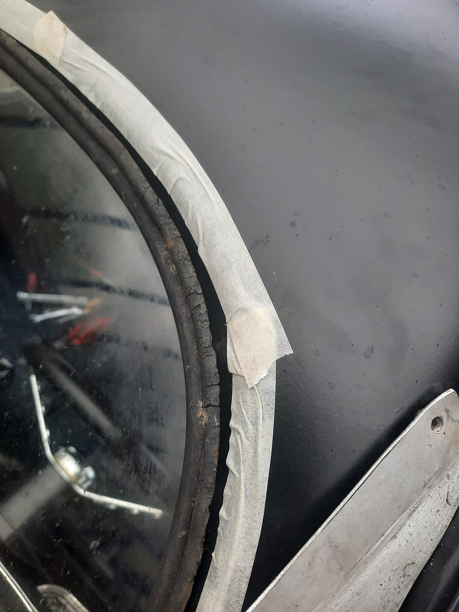

Då framrutan läcker som ett såll vilket fungerar mindre bra med årets sommar..
Vart nästa prioriterade sak täta gummilisten.. Så idag åkte keps och torkare av,
för projekt täta rutan.
Hade helst velat bytt gummilist men ingen vanlig standardlist och helt enkelt inte fått tag i någon.. Planen blir rikligt med svart karosserikitt under listen. En tun sträng runt rutan sen "måla"
resterande av listen utsida med densamma... Ja för extra säkerhet trycker jag runt lite inifrån åxå. Jaja lär ju knappast läcka mer slutresultat lite senare för får kladda i omgångar med lite torktider
så litet projekt vart pyssel vänta pyssel vänta osv...

Ruta?? Inget fel på denna rutan ett original utan stenskott och repor..
Själva rutan har heller och kommer aldrig bli ett jätteproblem skulle nämligen gå skära ut av planglas.
Det är gummilisten som varit problemet och som läcker!! Å en riktigt udda form av list. Går inte bara trycka dit någon
universal traktorrutlist. Denna listen finns inte att hitta. Å då så lär inte försäkringsbolag hitta det heller!! För letat
både själv och låtit glasmästare kika.
Men rutlist fått sig en behövlig dos svart karosserikit nu och att den behövdes märktes tydligt då det tryckts sig igenom
till insidan på flera ställen vilket jag märkte då jag kittat framsidan före baksidan.. Nu i alla fall torkare som keps tillbaka Lockar att fått montera Stereo den saknas! Blir ingenting märkvärdigt ett par 6-9or bak de där nos med inbyggd 80w förstärkare.

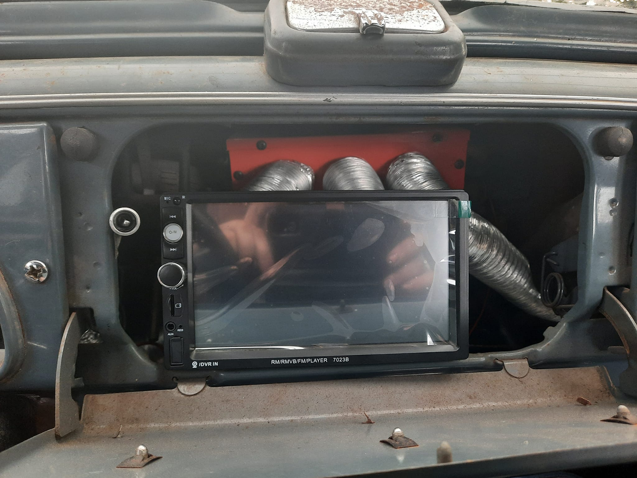

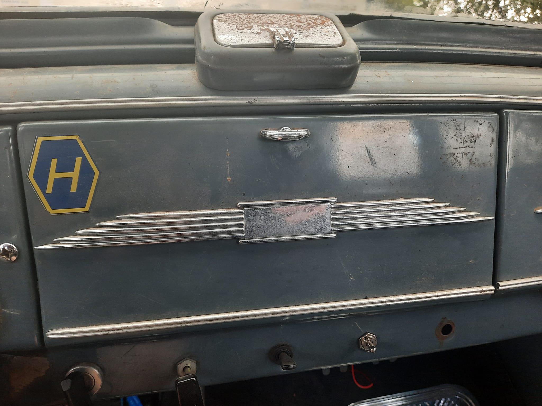

Själva Stereon blir en din-2 billigt från Wish och sen en liten baslåda på det... Ev monteras det högtalare i framdörrar också
dock inget märkvärdigt de heller om de blir så.. Steron kommer byggas in i en tygklädd plåt tillsammans med ett par vippbrytare och on/off volym till inbyggt steg i bakhögtalare samt
ladd uttag bakom mitthandskfackluckan... Facket ändå borta och fått ge plats åt värmepaket men tillräckligt med plats för
montera en stereo... Smidigt bara kunna stänga luckan och slippa se prylarna.. Panelen ska väl bli svart, nån gång. Alla tillfälliga strömbrytare kommer bytas ut till mer enhetliga
från PV men var sak har sin tid! Småpyssel kommer aldrig upphöra. Man får ta det som känns viktigast för stunden...

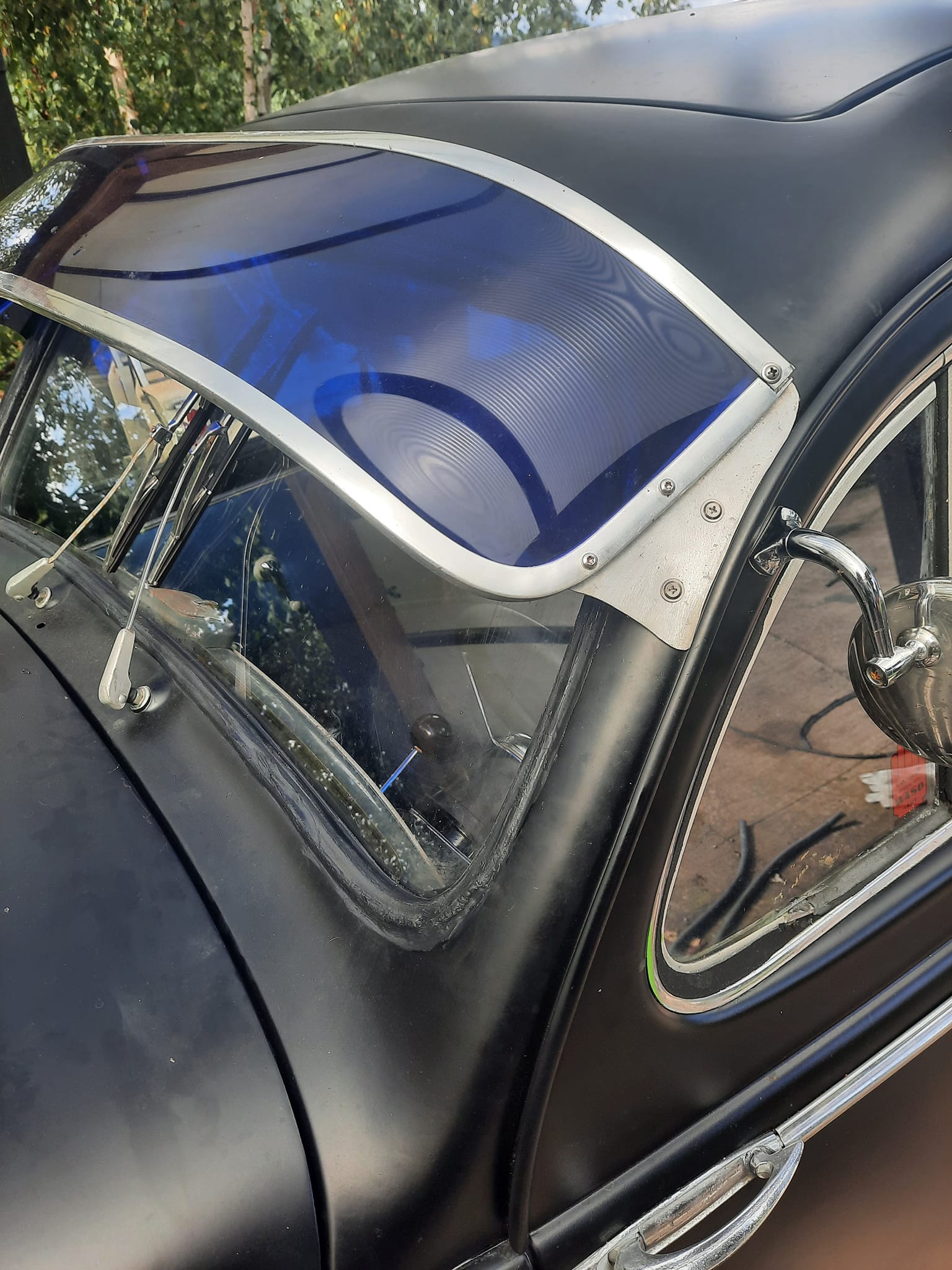

Oavsett vilket kan jag säga att det fungerade kitta med svart karosserikit! Vart tätt ser helt ok ut! Tog bilen på en mindre tripp igår

Dock såg jag mindre läckage vid bakrutans hörn så kommer kitta dem också även om det kanske bara blir ett så länge tills nya anländer.
