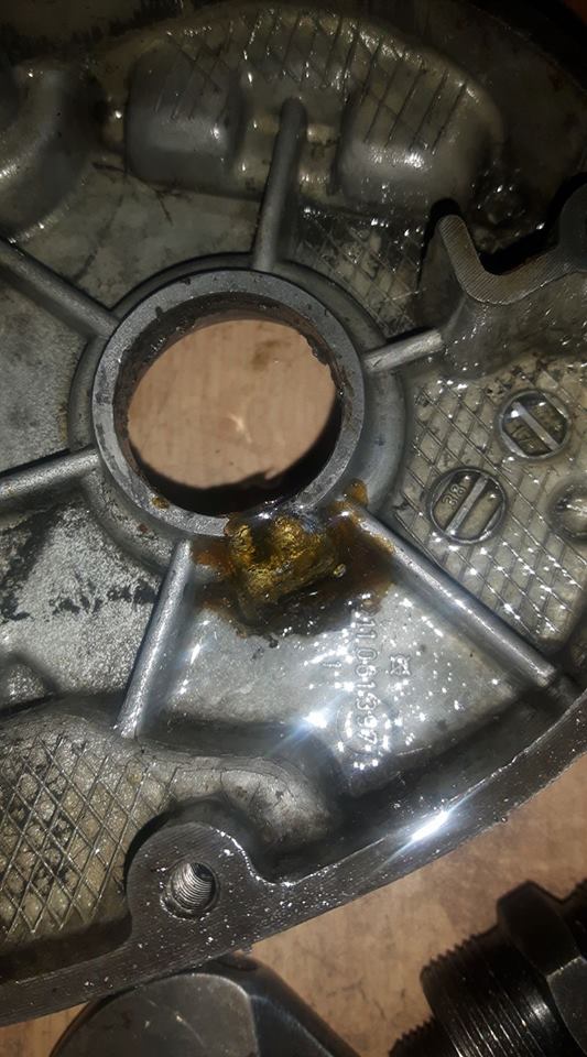

Tja efter lite springande gick den men inte bra!!
Nackdelen med osynad motor är just att man inte vet något om den!! Men om den går dåligt utan att jag fattar varför dags riva lite!!
Mmm misstänkt fel hittades snabbt i något som såg ut att lappat ihop ett block efter motorras med epoxilim!! På sätt och vis rätt skönt
