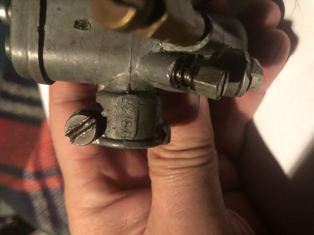

Har en bing 1/9/37 med ställbart munstycke Bild

Tack för erbjudandet! Om jag tycker den känns trött med befintlig 8mm förgasare hör jag av mig :)

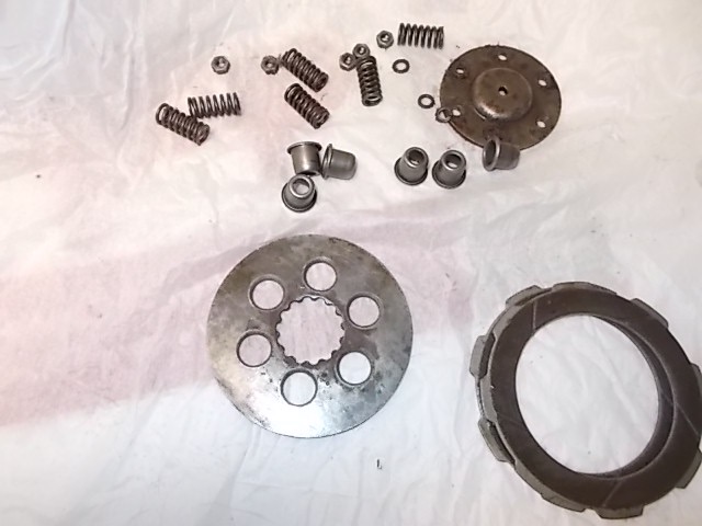

På rak arm så kommer jag inte ihåg detaljerna, jag fick byta lamellerna på min motor då kopplingen slirade när jag skulle kicka igång den. Det kändes osäkert att köra den så...Men minns inga problem med de muttrarna. Så här såg det ut på min motor.

Tack för svaret HSE! Jag kom att tänka på att du ju renoverade en MS51 med. Men det ser nästan ut som att muttrarna bara är spända "jämt med" toppen på pinnbultarna? Jag tycker ju det känns som att man borde spänna de ner tills gängorna tar slut i pinnbultarna, men fjädrarna bottnar ju långt innan det... Kan det vara att fjädrarnas tryck bara ska få muttrarna att inte lossna?
Jag har ju med bytt lameller, de gamla var totalt förstörda, nu ska jag bara hitta en bättre kopplingskåpa, sen är jag redo att sätta ihop det sista, men är lite osäker på dessa muttrarna... Vill ju inte att de ska lossna men spänner man de helt så kan inte kopplingen röra sig :?

Det är ju lämpligt att låsa muttrarna med en droppe låsvätska var så riskerar man inte att de lossar. En speciell grej som jag inte nämnde är ju att kopplingens stålskivor är märkta med ett könslag som skall matcha märkningen så alla hamnar på rätt plats men det antar jag att du har koll på.

Tror jag fick ihop det vettigt nu, Satte låsbrickor under muttrarna då där verkar som där ska va det original, men de saknades här.
Såg inga körnslag, kanske för att de var lite rostangripna och hade lite märken i sig rean, men noterade att det bara går att sätta skivorna på ett håll för att de ska hamna rätt :)

Låsbrickor fanns med på mina bilder med kopplingsdelarna.
