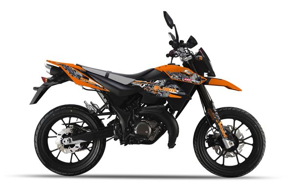

Passar ej mopeder bättre med tråden? Jo FB är nog bättre så. Sen är väl avsaknad av bild med.
2014 Generic TR 50 SM SG tycker ser ut som mc fast 50cc.jpg (33.1 KiB) Visad 2698 gånger
En moppe som ser ut som en mc men är en 50cc, skum sak.
