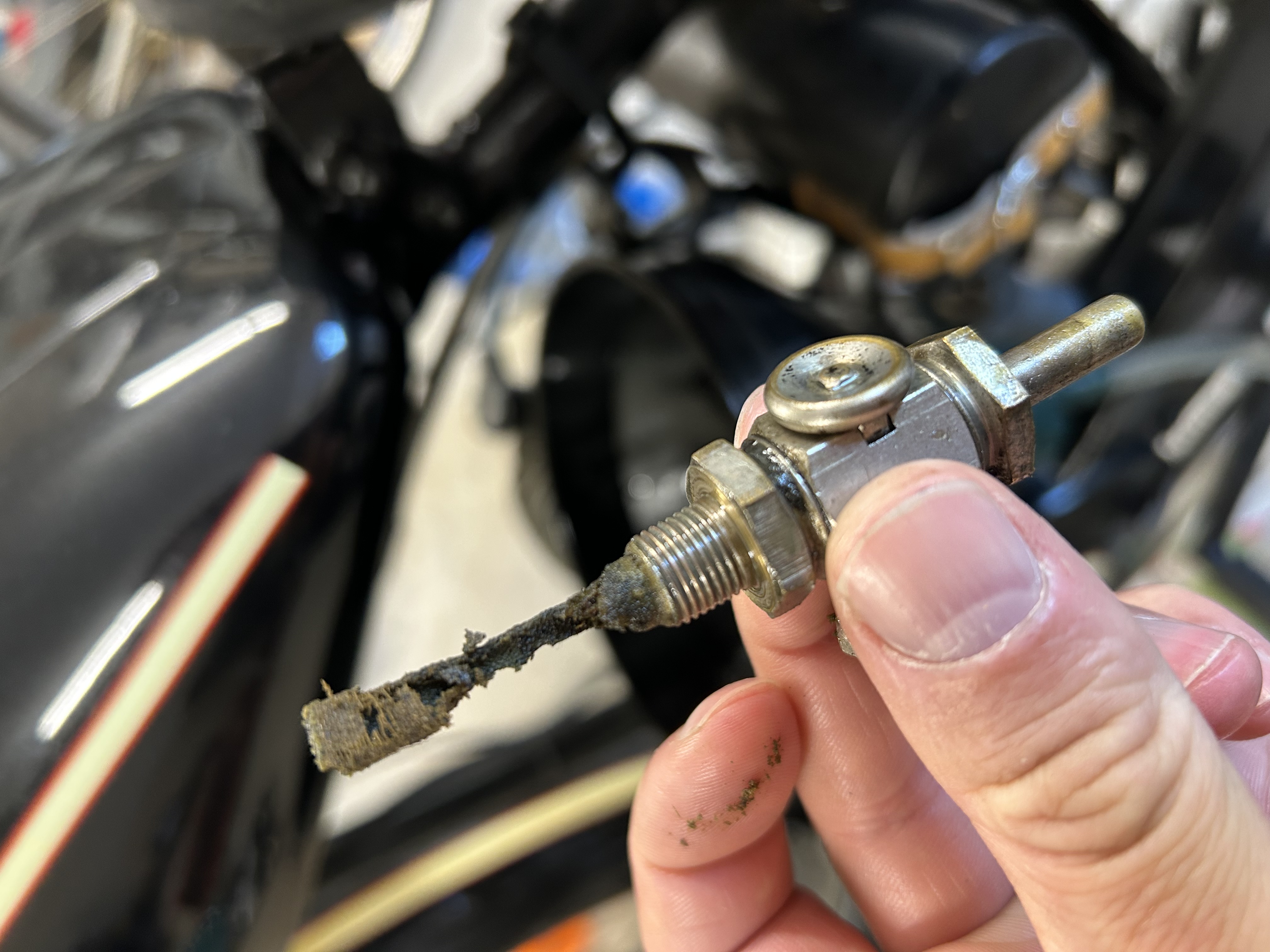

Trodde jag skulle kunna starta Svartqvarnan efter jag fyllt på olja. Det fanns lite gammalt bränsle i tanken sedan tidigare som jag tänkte skölja bort. Men inget kom ut när jag öppnade kranen.
Skruvade bort och delade på kranen. Antar att det är något gammalt nätfilter som sitter i tanken, det fanns inte mycket kvar av det och helt stopp i övre halvan. Packningen gick sönder. Den nedre delen var öppen, packningen släppte t.o.m. utan problem.
Var får jag tag i packningar till en sådan här kran, alt. kan jag försöka stansa ut några egentillverkade av något lämpligt.

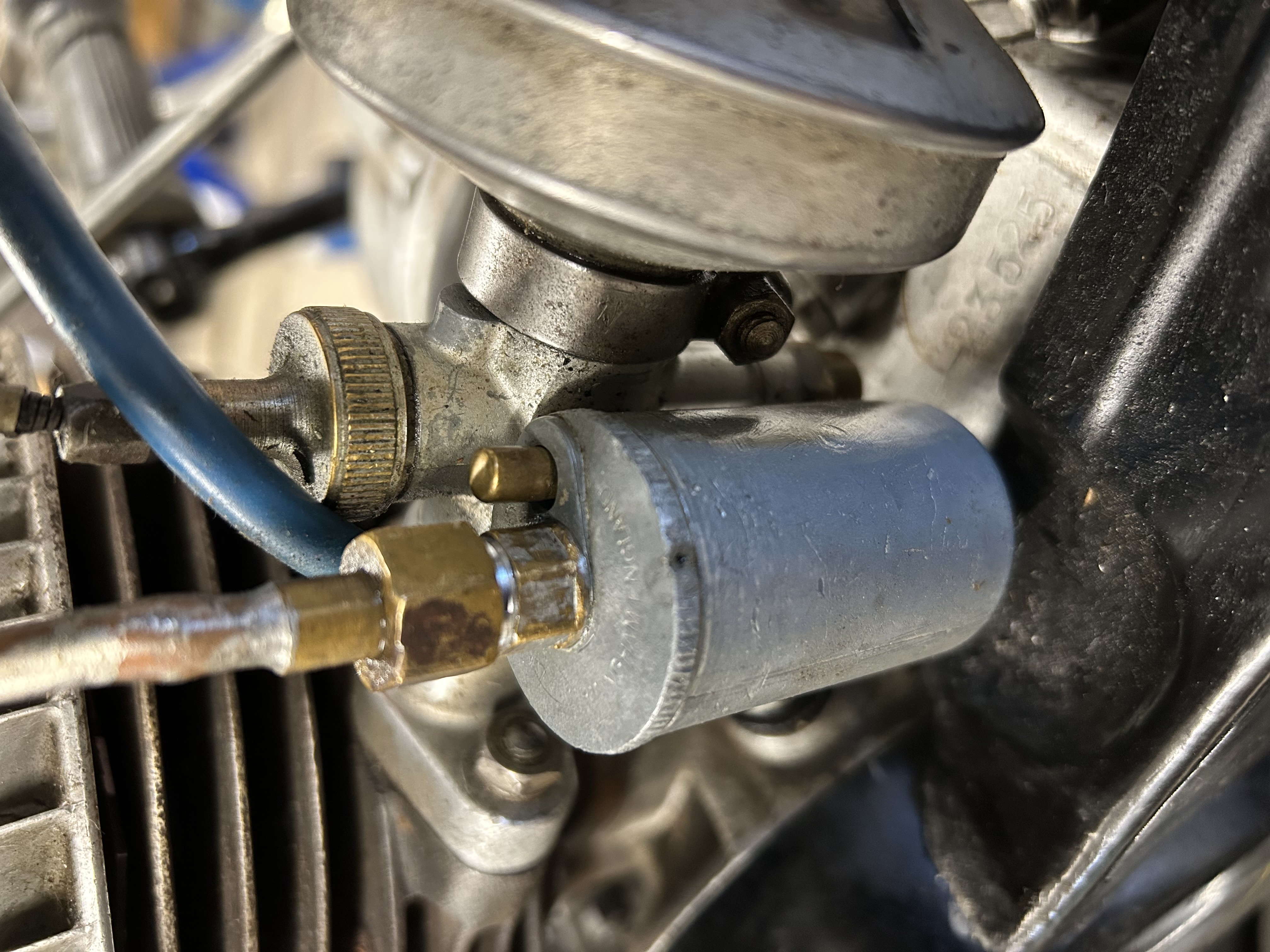

Har inte haft isär förgasaren, men börjar misstänka att den också skulle må bra av ett dopp i ultraljudstvätten. Det enda jag vet är att det är en Amal. Men vart får jag tag i packningar till den här modellen (som jag inte vet vad den är)
Någon som vet?

Rösebäcken Cykel&Motor eller Erik Linding borde ha packningar.
Annars kan du tillverka själv av petroleumbeständigt gummi, eller av läder.

Var väl kork i de där gamla kranarna, brukar gå bra att tillverka själv.
