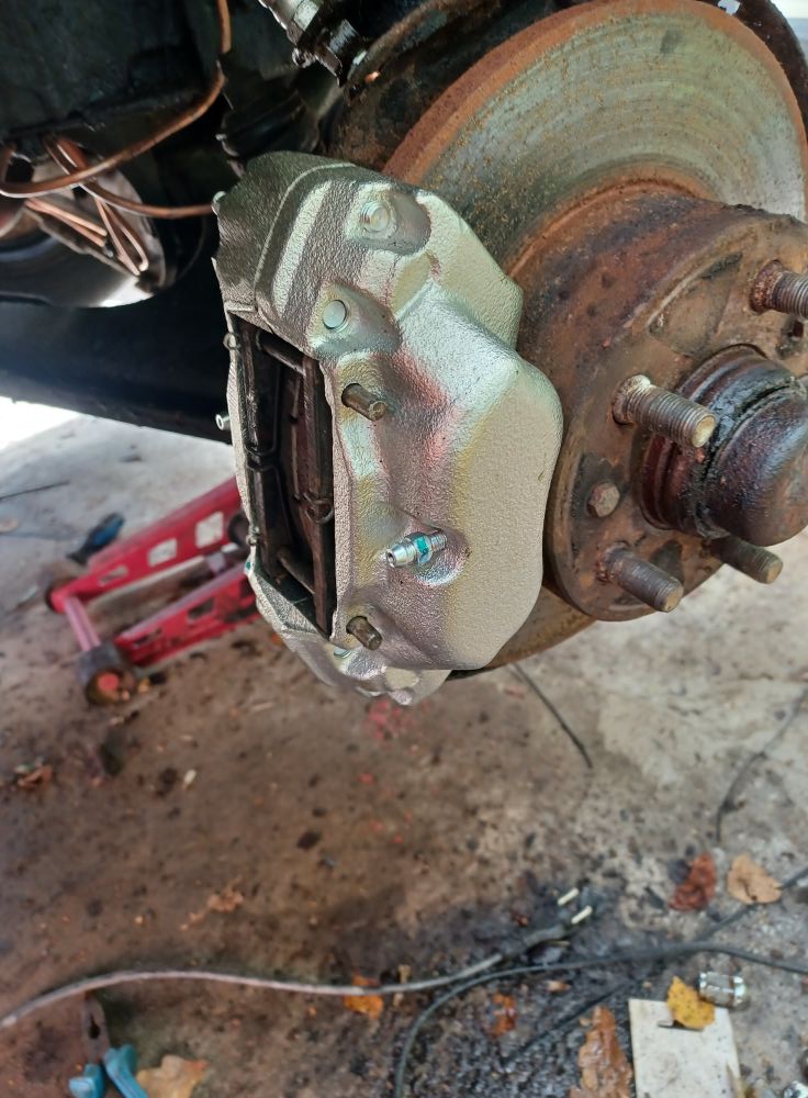

Fått dit de första av "gratis" oken.
Hade väl egentligen inte behövt byta för originalen fungerar fint.
Men skulle behöva byta damasker på dem så räknar inte med de
fungerar bra någon längre tid. Hade väl planerat byta dessa men har
man ändå fått nya ok så sparas tid jag inte har... Speciellt nu när jag
åkt på första förseningen. Nya ok och slangar och med merparten av bromsrör nya så bör i alla fall bromsar
vara riktigt trevliga..
Kvar byta andra oket och lufta ev kommer väl inte bromsvätskan räcka.

Jodå vart lite vilodag de klart båda oken på plats och luftade...

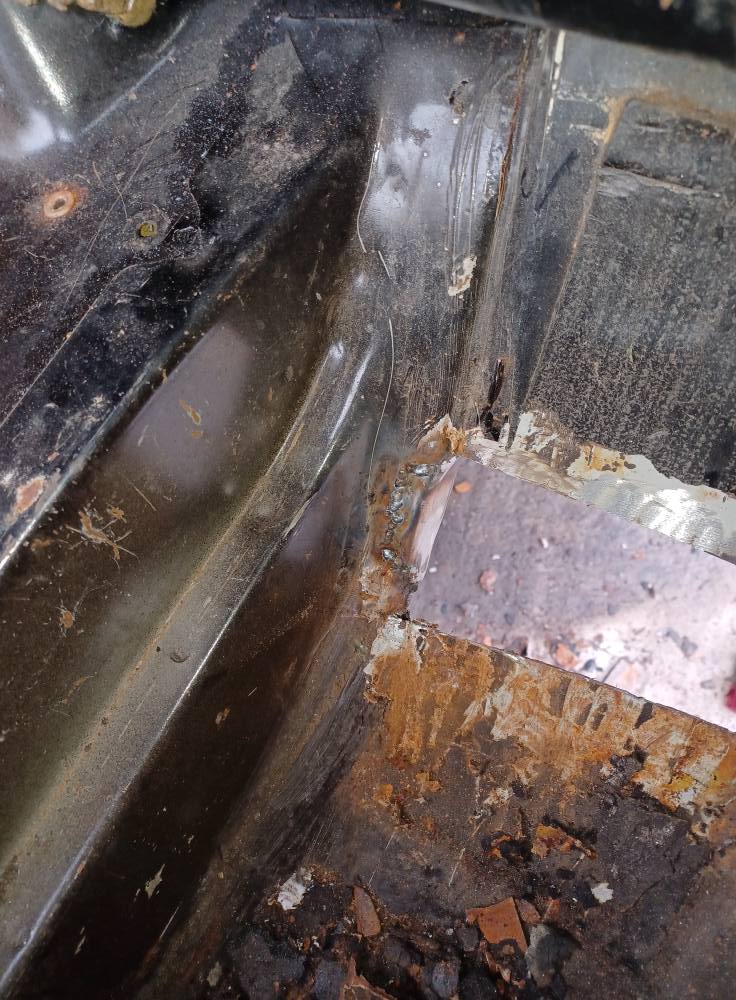

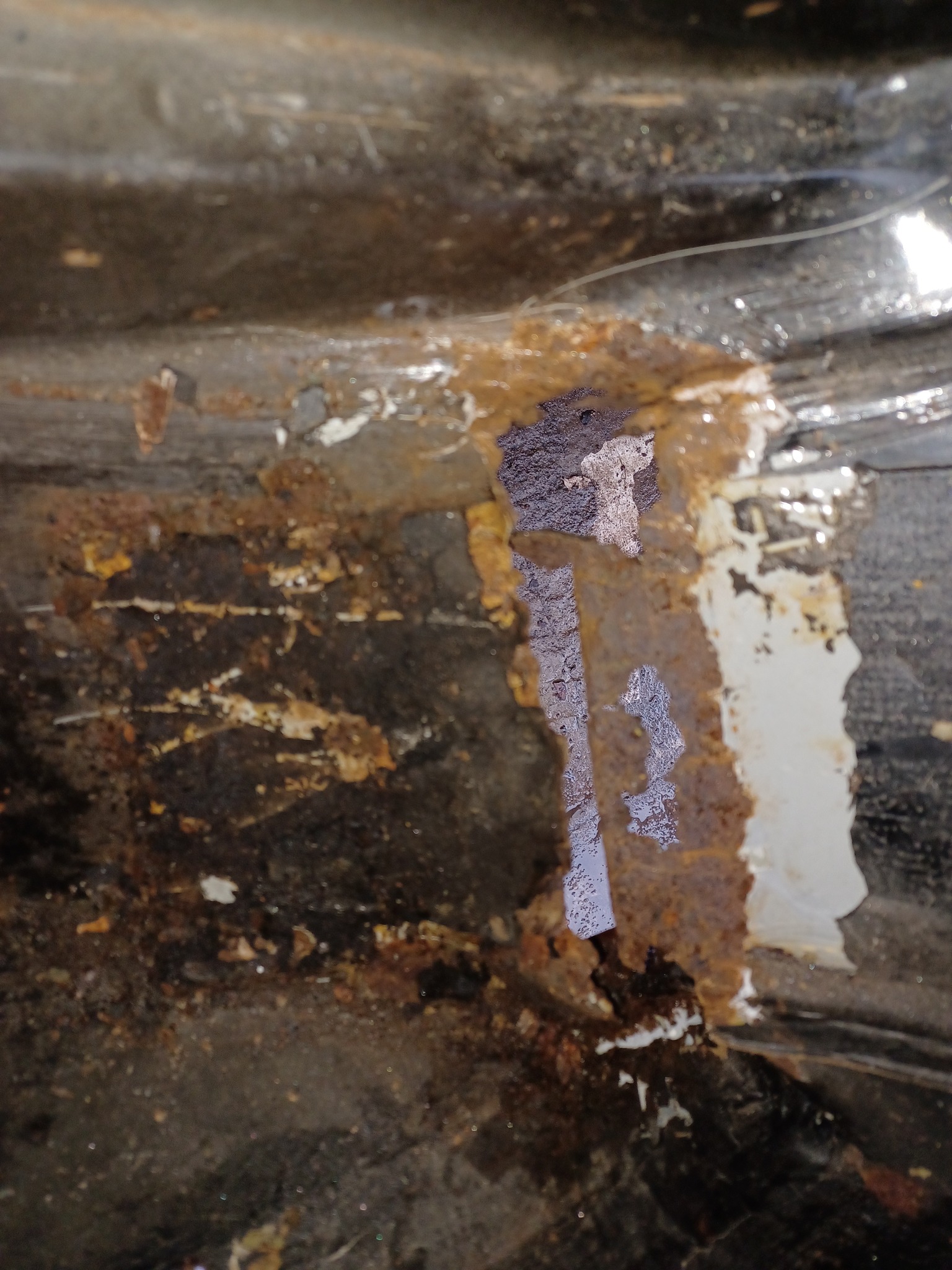

Där hittade jag ett rosthål jag inte sett så blir lite svetsande i morgon.
Så all övrig besiktningsrost bör vara färdig när tröskelplåtar kommer på tisdag... Fick igång tankmätaren kabeln satt inte i så de var lätt..

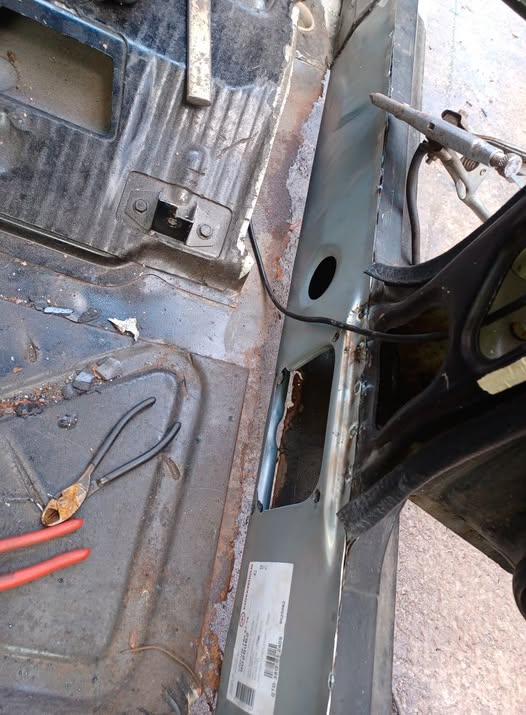

Med bagaget tömt kunde jag snabbt konstatera att de saknas fläktkåpa och övre fästen
till kylaren samt batteriklämman... I alla fall fläktkåpa och kylarens fästen får jag börja leta efter
annars får de bli en tripp till skroten tror i alla fall...

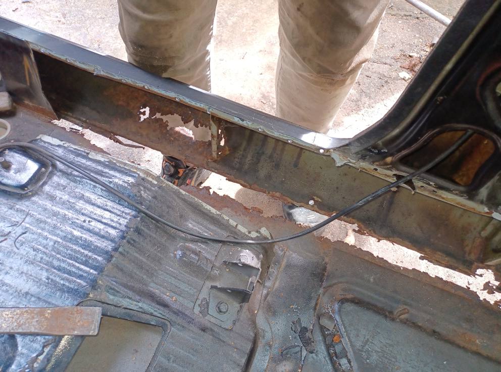

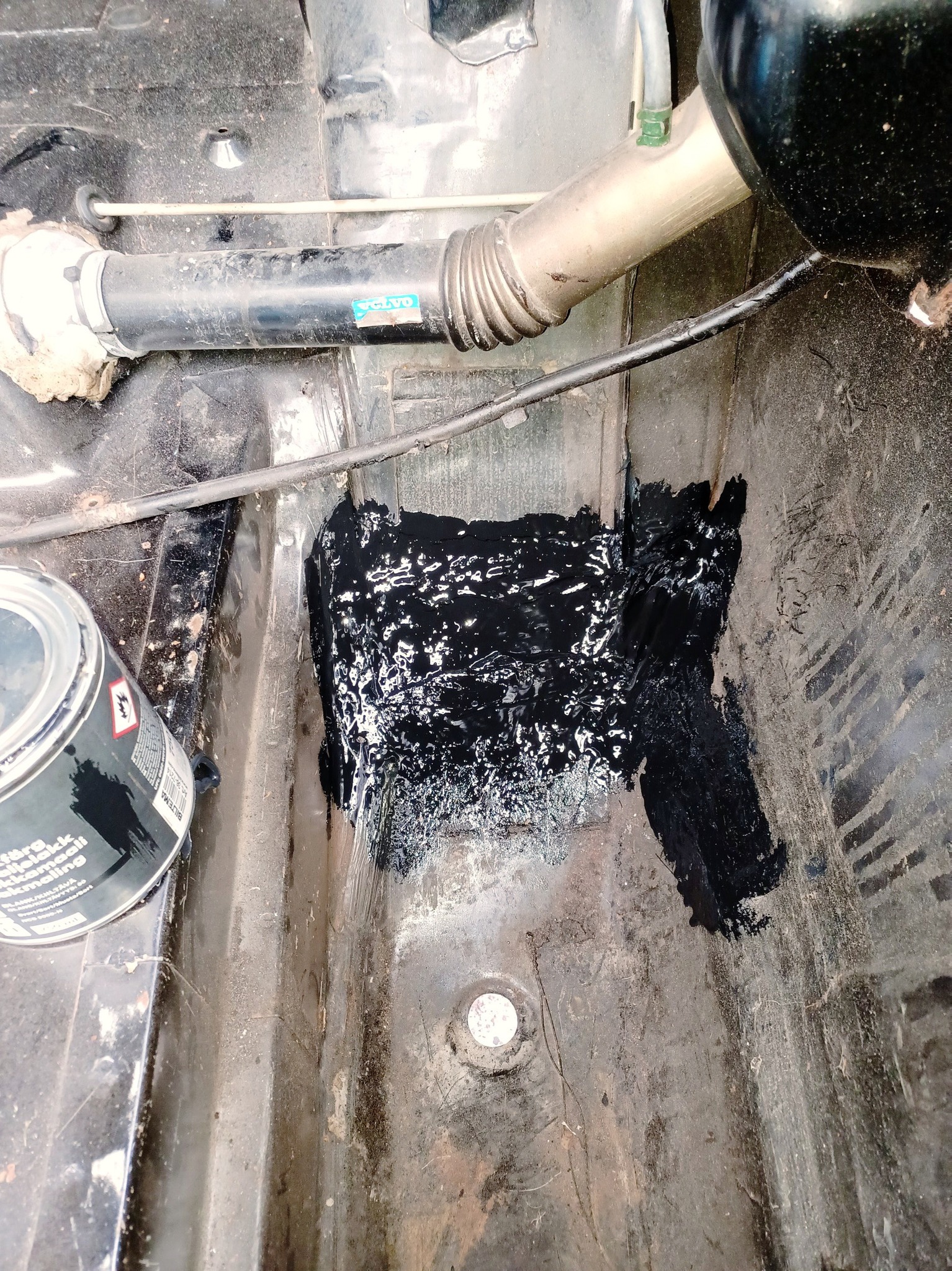

Färdigt i bagaget ja i alla fall besiktningsklart...
tas innan lack inget bes vare sig ser eller bryr sig om...

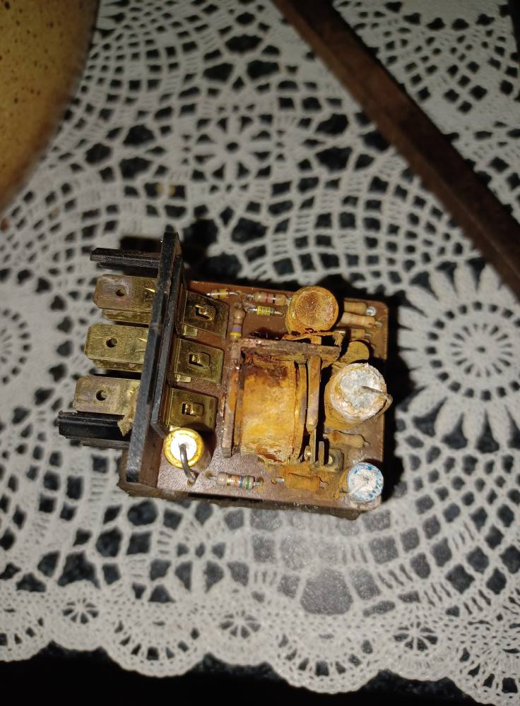

Å japp de var definitivt relä som var boven i varför
vindrutetorkare inte vill fungera.. Ett nytt nos relä hittade jag på tradera så de kommer väl inom kort.

Finns lite mer rost under baklampa/or??tas innan lack inget bes vare sig ser eller bryr sig om...

Det reläet var inte fint
- Forumsponsor
- Inlägg: 975
Re: Madickens bil... och Pappas jävla ansvarsområde....
Nä typ mycket övertygad de förklarar varför torkare inte ville fungera...
Vart inget servicejobb idag då plåtar kom tidigt...
Så satte igång med svetsarbete igen...
En bit innertröskel bortplockad....
Å de är vad jag kallar första kaffepausen.... Men lustigt hur bortplockandet av en enda plåt kan göra att jobbet plötsligt
känns skitlätt... Ja kanske inte skitlätt men enkelt..
Finskärning efter den nya plåten och lite svets sen golvplåt och sist tröskeln...
Å efter synat tröskeln mer noga så är den frisk fram till bakre domkraftsfästet så
även den blir inte jättesvår att lappa i...
Men nu kaffe innan de kallnar...

Nja golvet friskare än vad du tror... Golvet är bara en lätt lagning av typ 10cm remsa som behövs.
Blir inga direkta nya färdigheter på den rosten... Rost allmänt lätt men tråkigt.
Tänkte hinna med golvet och gärna få tillbaks sittbrunnen idag också.
Nu i alla fall inre tröskeln på plats.. Planen om den håller är golv färdigt idag!
Hinns de och orkas gärna sittbrunn tillbaks också, men får se hur bra de flyter
och trötta ögonen blir. Vill i alla fall helst bara ha kvar tröskeln till i morgon..
