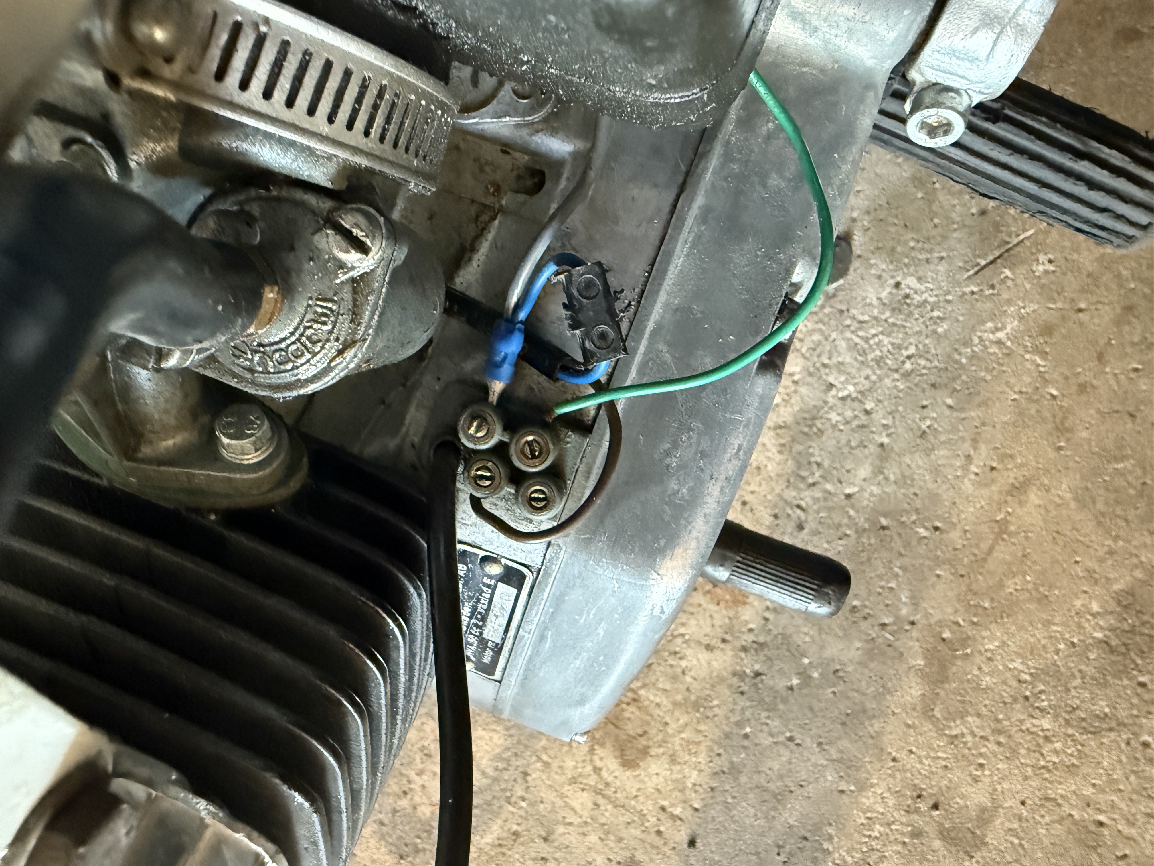

Hej .. vad ska in på respektive plint

Du har en annan tråd med frågeställning gällande en MCB 1185, är det samma samma moped(motor) det gäller nu?
Skriv gärna ut vilken mopedmodell, motormärke och om du vet gärna vilket märke på tändsystemet det är. Då är det mycket lättare att få relevanta svar och fler vill engagera sig då de slipper gissa vad det gäller.

Ja det gäller min Crecent 1185-1 det jag har problem med:
När moped är igång då lyser baklyse och bromsljus funkar... sätter jag på framlampa då hoppar
den igång men baklyse slocknar.. även tuten går inte i något läge.. dödarknapp fungerar :)
Har även sett någonstals att om man har bromsljus o tut då ska det vara 6 st plintar.. inte 4 som min har.

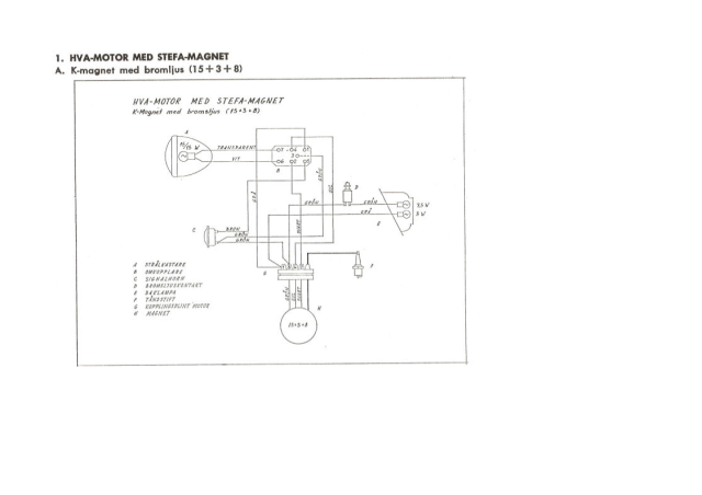

RM73
Inlägg: 4
Blev medlem: 28 okt 2025, 18:02
Re: Kopplingsplint
Inlägg av RM73 »
Tja, jag hade denna kopplingsschema till min Skoterett.
Bifogar bild.
