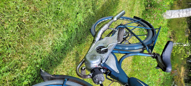

Det blir lite orättvist mellan de olika drevuppsättningarna kontra motorerna.
Original FP50 med 0,8hk och låga durationer och en ihålig korv som ljuddämpare, mot en 2-vxl Pilot(REX)-motor med en cylinder som på de vassaste modellerna av (tyska) REX går i 70 km/tim men i svensk version ger ca 1hk.
Och nu denna version ILO FP50 med Puch 60cc, bättre förgasare och ett avgassystem som svarar lite mera. Och 45T var i det här läget bara en gissning på vad som skulle passa, för i.o.m att motorn är 1-växlad så måste ett bra grundvrid finnas så att den ska orka ifrån låga varv.
Betänk att det även är 26 tums hjul, så även där blir det lite tyngre från stillastående.
Efter lite kalkylerande och ytterligare gissande hur ett avgassystem skulle se ut så gick både kapskiva och svets varm på både krök och lite rostfria plåtar (varför nöja sig med mindre :-" ) Nu var plåten så tunn och MIG:en lite oberäknelig så svetsarna blev inte fantastiska, och inte vågade jag slipa ned dem till perfektion heller, men ett avgassystem blev det.
Och efter en försiktig testkörning så är det bara att konstatera att motorn går fint och svarar kanonbra på avgassystemet.
Visst är det lite häftigt med 26" ballongdäck på en moppe :lol:

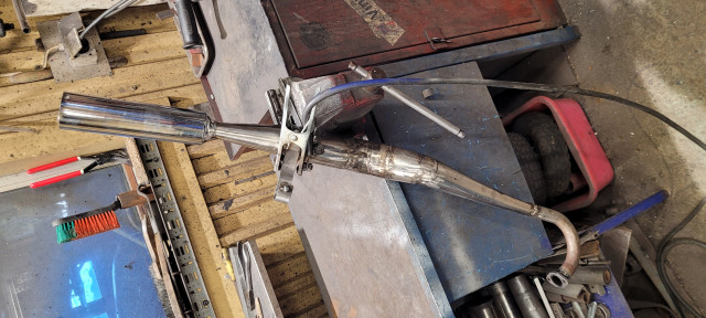

Blev ett skitbra resultat av Monarpeden.
Den trummade på som satan, behövdes inte många tramptag för att få igång den och den justerbara choken gjorde "uppvärmningskörningen" mycket enklare än om man hade ett till-o-från-chokespjäll.
Och varmkörd (som tar 5-8 minuter då hela motorn måste komma upp i temperatur) så svarar den bra från lågfart och upp till farter som är betydligt högre än vad halvnavsbromsarna är gjorda för :mrgreen:
Enda minuset vara att alla byinvånare (utom smågrabbarna) stirrade ilsket när man passerade, så en juste ljuddämpare behövdes...
Så en kromad DT50-ljuddämpare inropades på Tradera.
Blank och fin
Borde kunna bli kanon

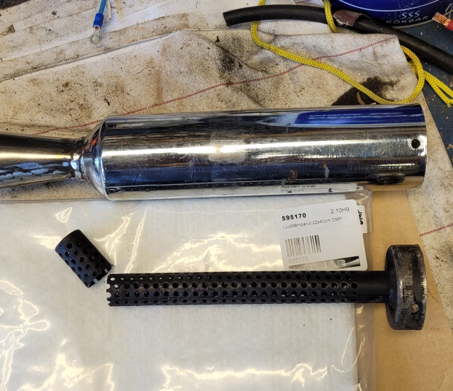

Så efter lite mätande och kapande så blev det svetsning
Jag fick korta insatsen lite, och naturligtvis packa om med ny ljuddämparull

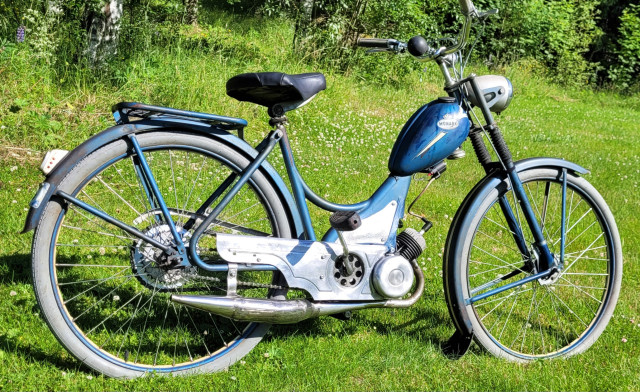

Testkörd med ljuddämpare och mycket behagligare ljud, så det blev en kanonbra lösning.
Det var tur att jag gjorde en inåtgående stinger på avgassystemet, så att det var enkelt att få dit DT-dämparen i änden.
Monarpeden får nog kallas för färdig nu. Ska bli kul att köra några mopedrallyn med den 2026.
