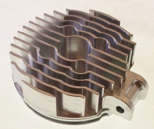

Denna topp är väl det optimala men säkert ett bra stycke över vad du behöver:
https://www.mopedrenovering.se/ru/toppl ... parts.html
Som Skåning säger fungerar väl en originaltopp bra nog, förutsatt att kolven går fritt runt loppet med kolven i topp.
Prova att dra runt veven för hand, det är en indikation, med motorn i drift kombinerat med normalt slitage i lager minskar dock marginalen.

Tyvärr är både den fina Falkman och den betydligt billigare NC gjorda för fartvindskylda motorer, blir mycket att kapa bort om de ska (om ens möjligt sett till dess konstruktion) få plats under en fläktkåpa. :wink:

Skåning skrev: 21 jan 2026, 11:05 Tyvärr är både den fina Falkman och den betydligt billigare NC gjorda för fartvindskylda motorer, blir mycket att kapa bort om de ska (om ens möjligt sett till dess konstruktion) få plats under en fläktkåpa. :wink:
Ehhh? Tänker du på Puch´s fläktkylda motorer?
Sachs fläktkylda motorer har toppen i fartvinden så det borde gå att lösa utan större kapningar:
Denna topp ser ut att ha samma typ av design som originaltoppen så den måste passa en fläktkyld motor.
Sachstopp FP mindre.jpg (21.48 KiB) Visad 1105 gånger

Nja, det skiljer faktiskt mellan topplock ämnade för fartvinds (ibland lite felaktigt benämnda som luftkylda) och de fläktkylda, främst i diameter och höjd på kylflänsarna.
Googla "topplock Sachs" så ser du skillnaden (som referens kan du ha att det är samma avstånd mellan hålen för topplocksskruvarna och genomgången för den övre motorinfästningen).
Skillnaden mellan en org. fartvindskyld topp och vissa av de nytillverkade är att en org.topp är lite mindre i diameter nertill och har ett par rader med horisontala kylflänsar. Så eventuella kåpor lär nog ta emot där.

Skåning skrev: 22 jan 2026, 22:16 Nja, det skiljer faktiskt mellan topplock ämnade för fartvinds (ibland lite felaktigt benämnda som luftkylda) och de fläktkylda, främst i diameter och höjd på kylflänsarna.
-Har inte de där Crescent 50SS en lite udda modell av Sachsmotor med den stora cylindern i kombination med fläktkylning?
Har dålig koll på de där modellerna, men vill minnas att jag sett Sachs fläktkåpor i två olika storlekar.
Min erfarenhet är att de fartvindskylda topparna passar alldeles utmärkt på en fläktkyld motor av den typen jag visar, och vice versa. Det kan skilja på någon detalj men funktionellt är de helt kompatibla. Den äldre fläktkylda motorn med 0,8 hästars oval cylinder har en annan topp.

Tror bara att vi omedvetet "pratar om varandra" och refererar till lite olika saker här.
Coolvette skrev: 23 jan 2026, 18:46 Min erfarenhet är att de fartvindskylda topparna passar alldeles utmärkt på en fläktkyld motor av den typen jag visar, och vice versa. Det kan skilja på någon detalj men funktionellt är de helt kompatibla.
Det är jag helt med på och instämmer i. :D
Men som jag tolkade T.S (rätt eller fel..) så hade han den lilla cylindern och därmed mest troligt även den lilla fläktkåpan och utifrån det sökte en passande topp till den konfigurationen. Ivf var det utifrån det jag baserade mitt första svar i tråden på.
