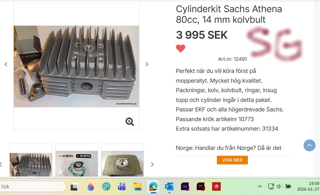

Men de är frestande, men har ej råd med en. Är ju underbart att det finns :D

Ska jag ha en 80kubikare får det bli en med solfjädertopp för dom är så jävla snygga.😄

skogsola skrev: 27 jan 2026, 22:07 Ska jag ha en 80kubikare får det bli en med solfjädertopp för dom är så jävla snygga.😄
Helt enig med solfjädertoppen på EKF, men tveksamt om den går att få plats med i min fetbrux. :D Låt se vad det lider och har inte ens bestämt mig för cylinder från Athena eller Polini än, men det lutar åt Athena ändå.
