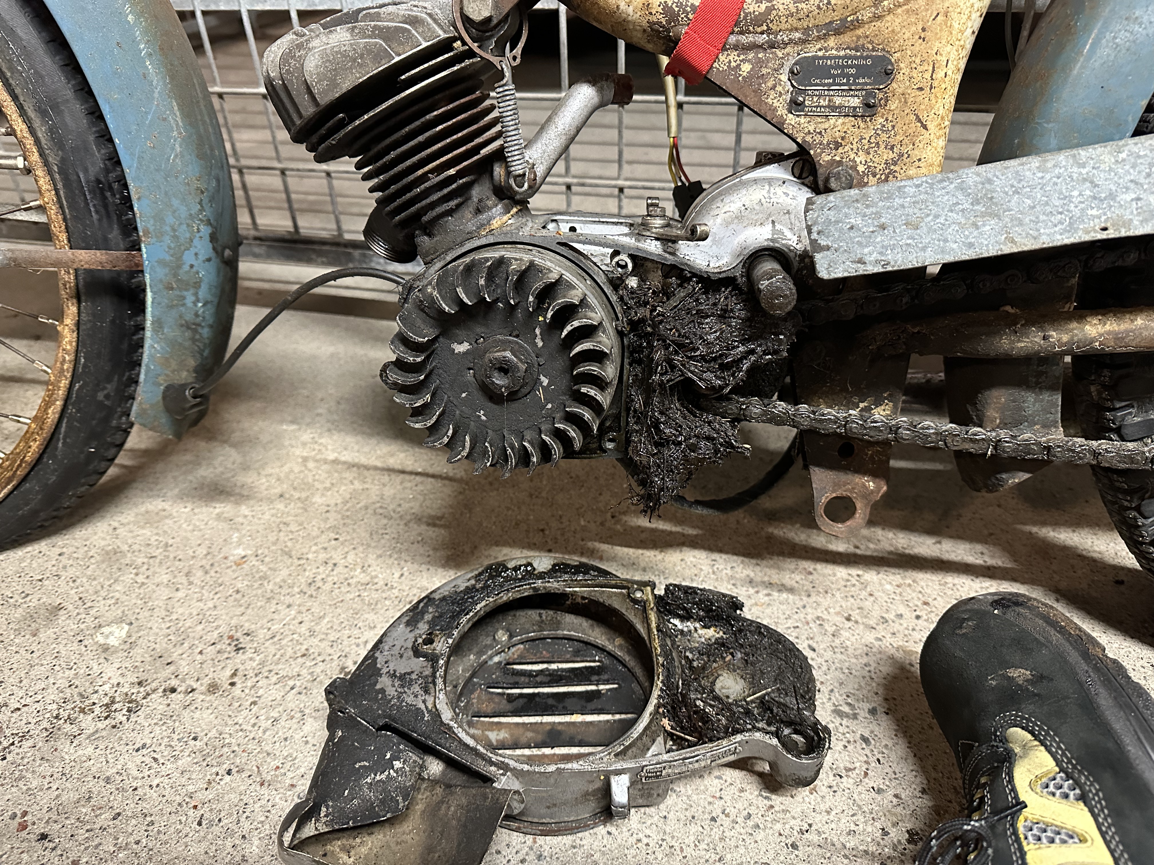

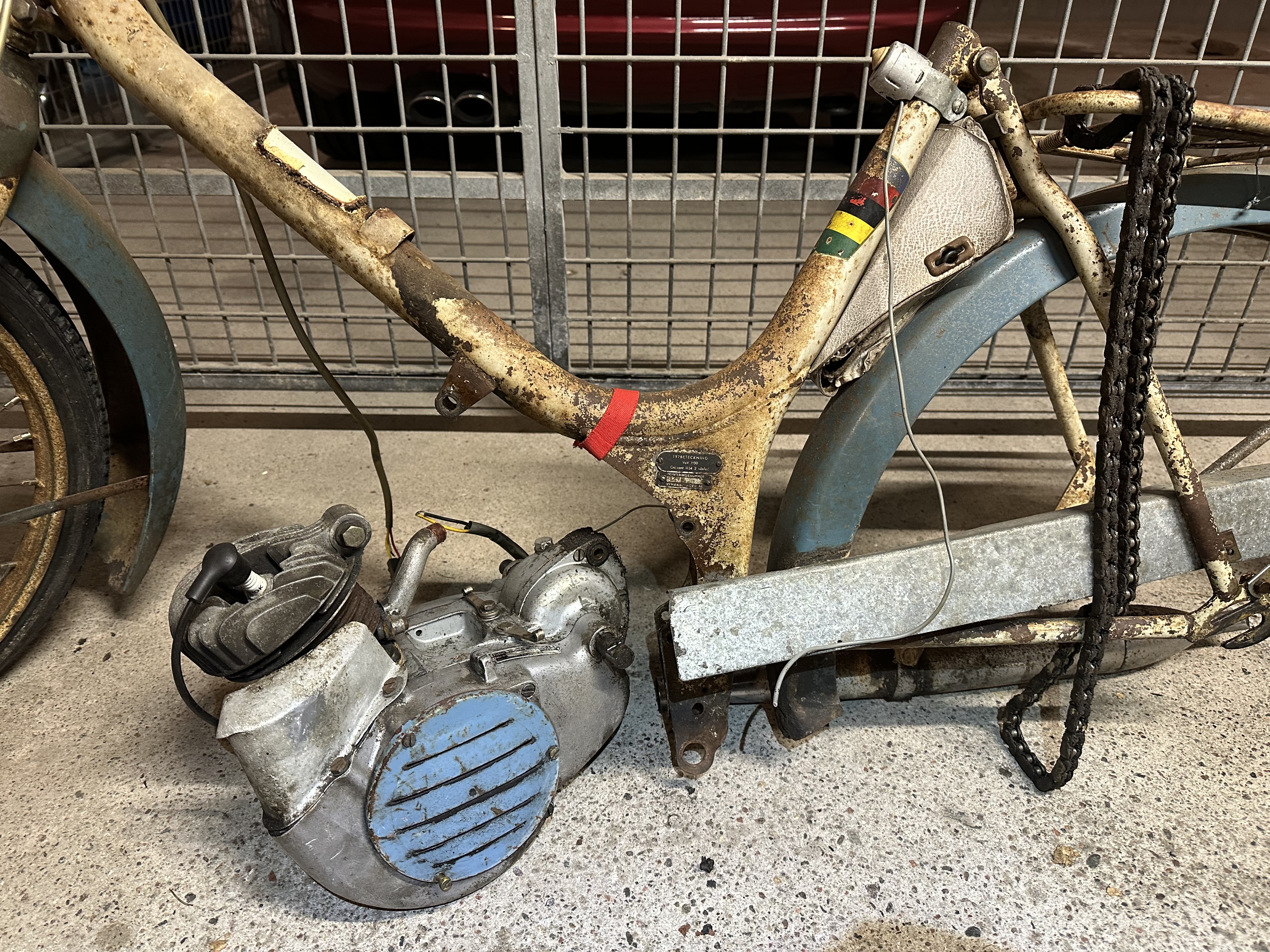

Nollgradigt igår och det gick att skruva i kallgarage för första gången på länge. Gav mig inte på finmekande med att byta förgasare, men fortsatt att riva donatormopeden 1134.

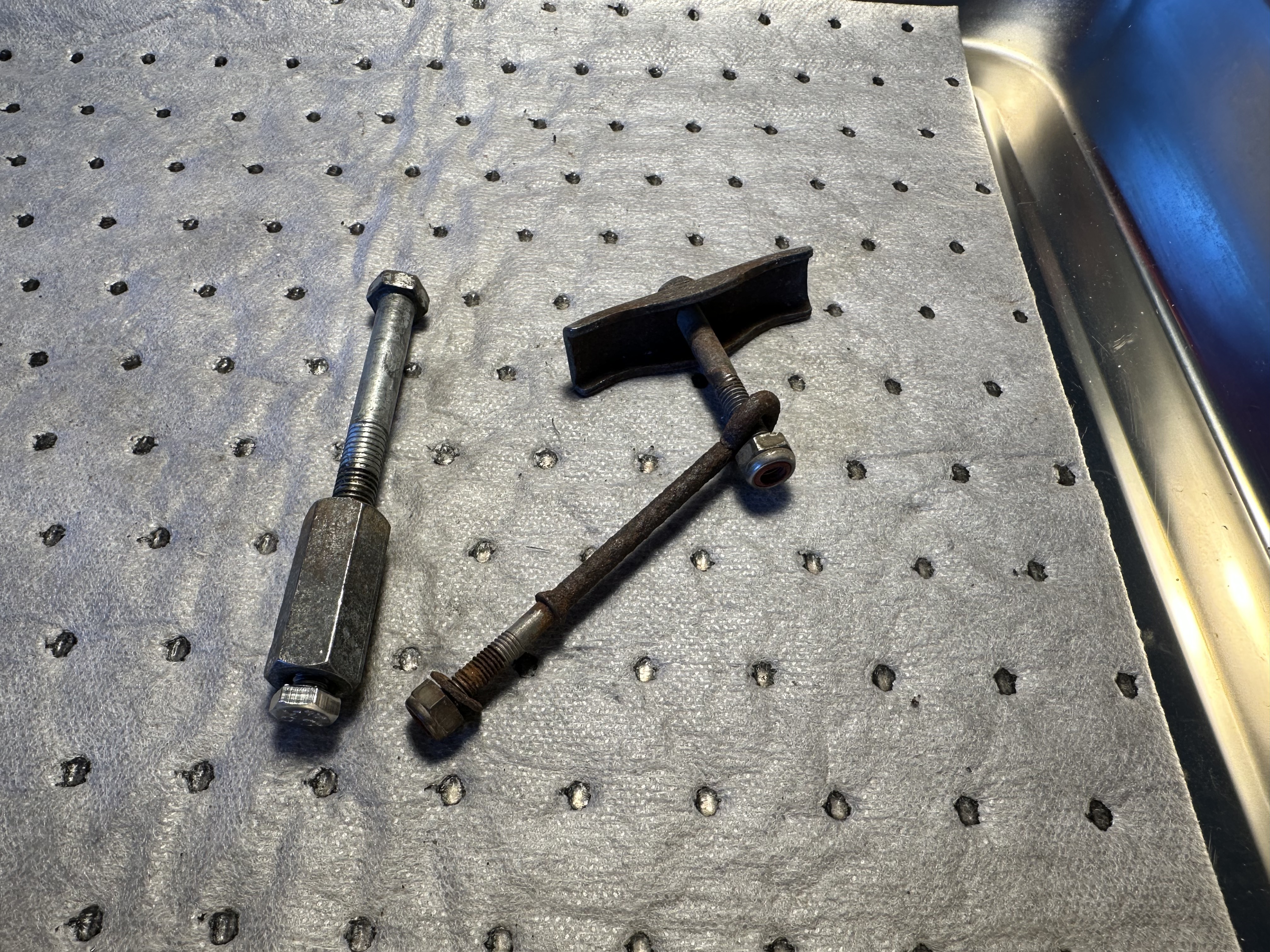

Glad att motorn satt med den speciella M6/M8 skarvmuttern för att montera ett kedjeskydd i och ett helt fäste för bakskärmen, som jag saknade. Verktygsväskan ska jag försöka snygga till och använda på 8037 och skärmarna hamnar på 1159 fetbrux.

Lolalola skrev: 22 feb 2026, 11:23 Den där motorn såg spännande ut. :)
Ja, visst gör den det? Det första jag tänker på är att ha en hårfön med tvåtaktsmotor. :lol:
Motorn kommer troligen från en 1145 älgläpp, men varför man bytt till den är en gåta. Konstigt bakhjul på den med och den ser ut att levt ett hårt liv. Bilderna på donatorn är från i höstas.

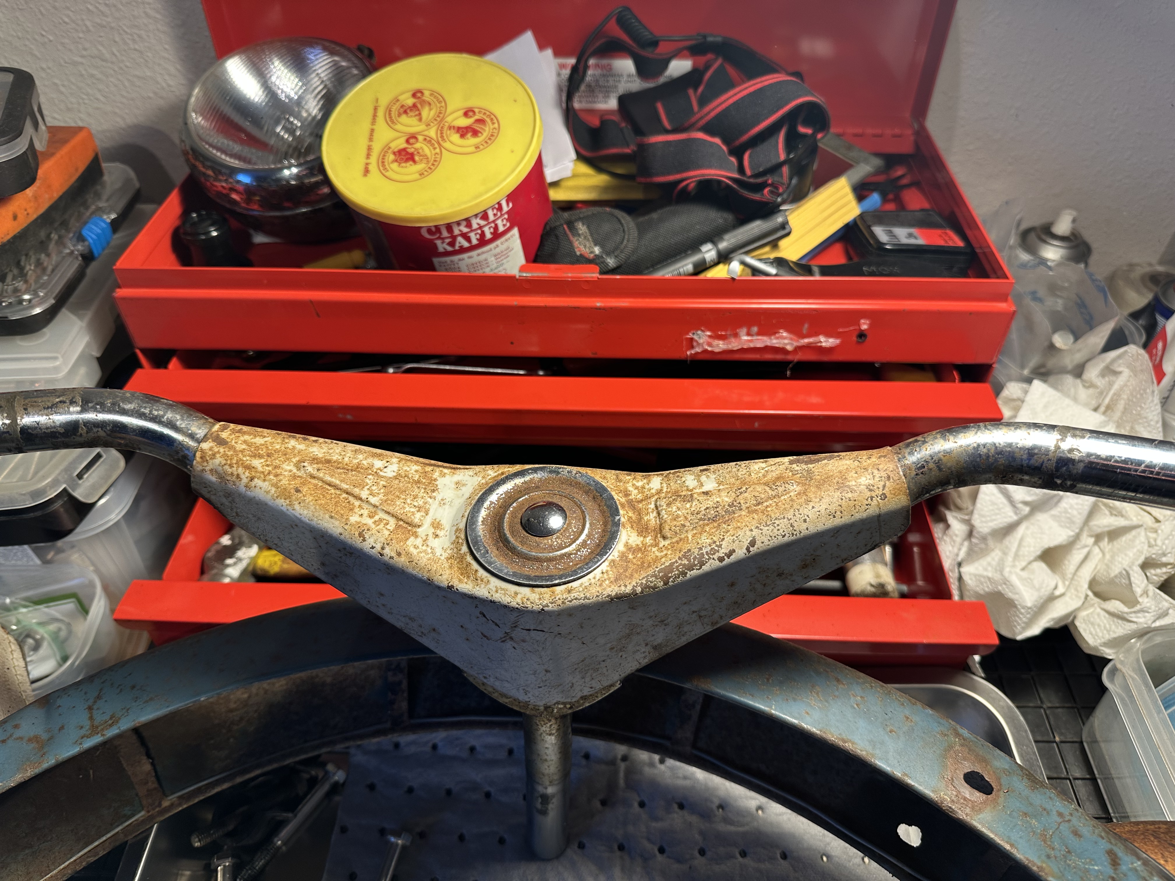

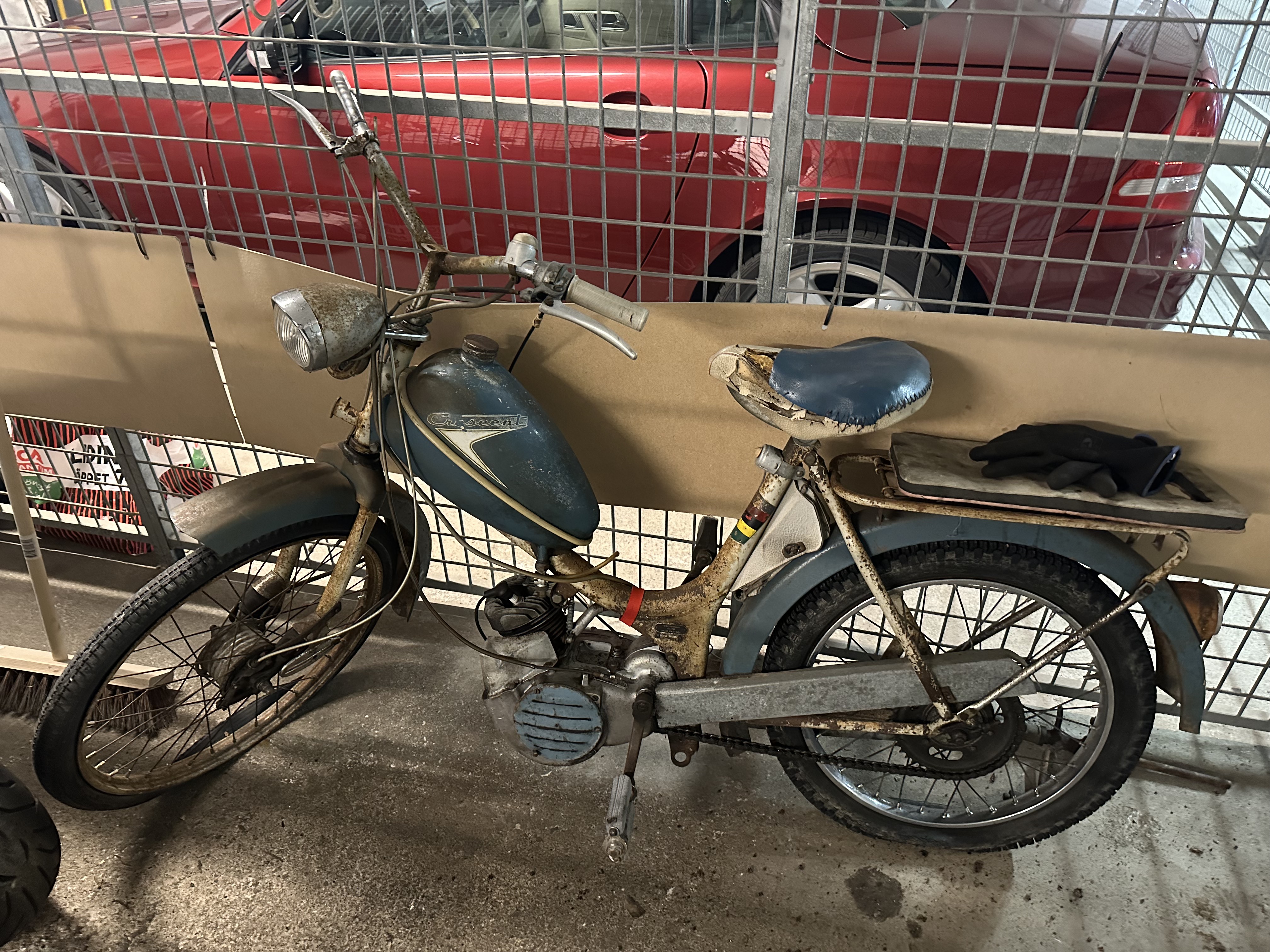

Fortsatt att riva donatorn idag och fick hem ännu en fin pryl i form av styret med kåpa. Det ska nog vara ett sånt på 8037, men låt se hur det lirar med handtag för att öppna en VM20. Bara skärmen fram att få väck på donatorn, sen kommer 8037 att få lite kärlek. Upptäckte också att 1134 hade en snillrik anti-dive. :lol:

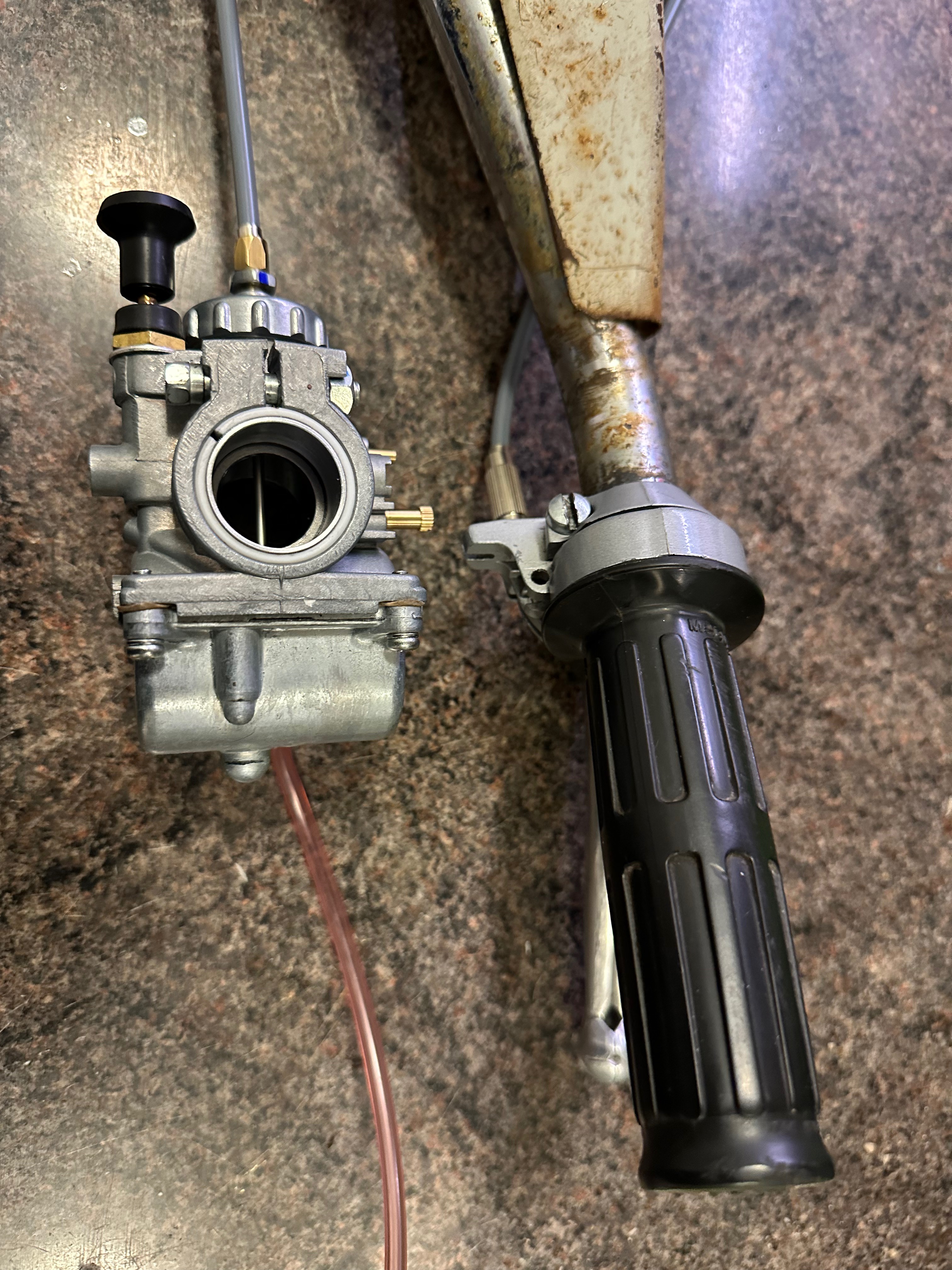

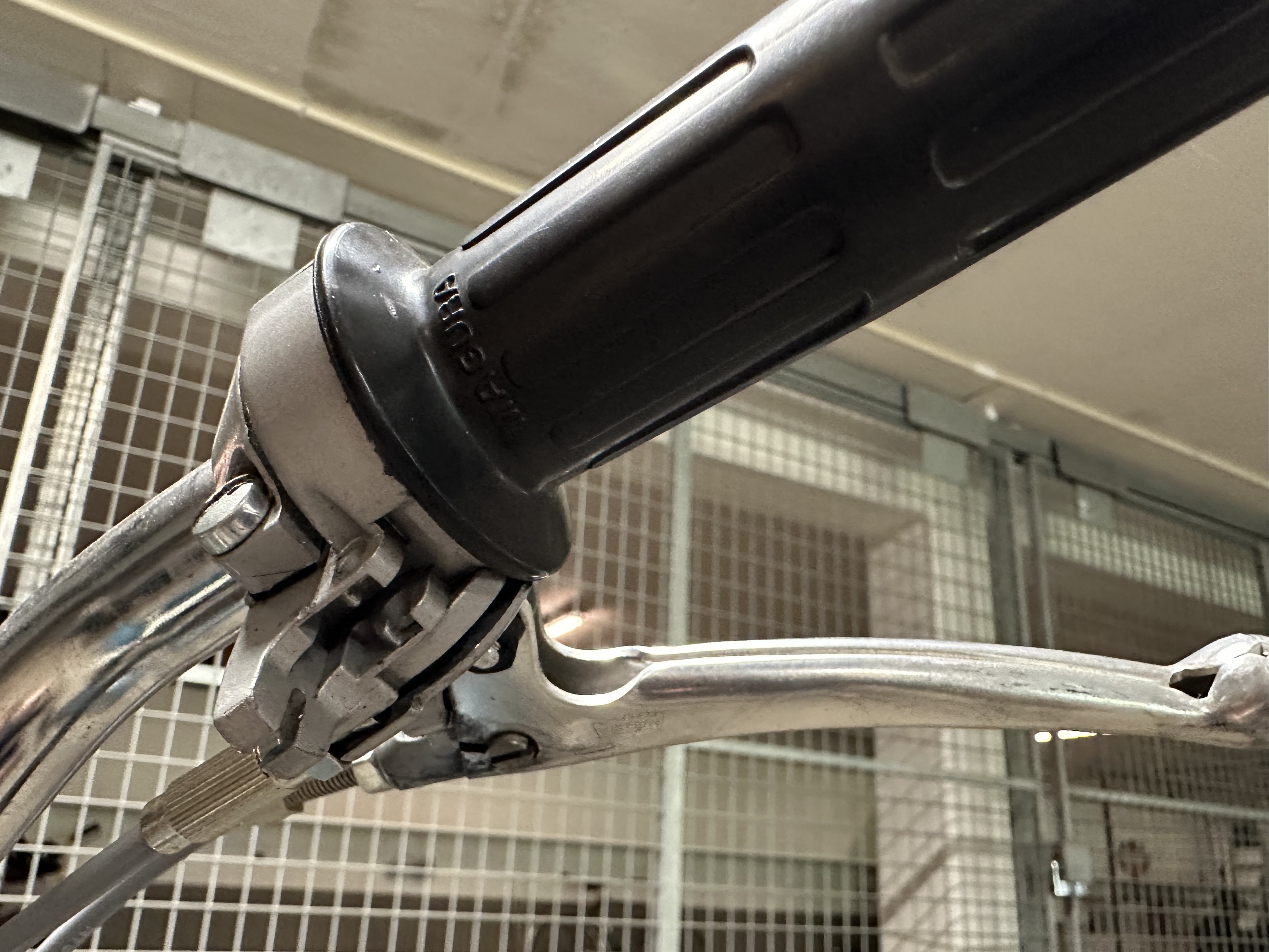

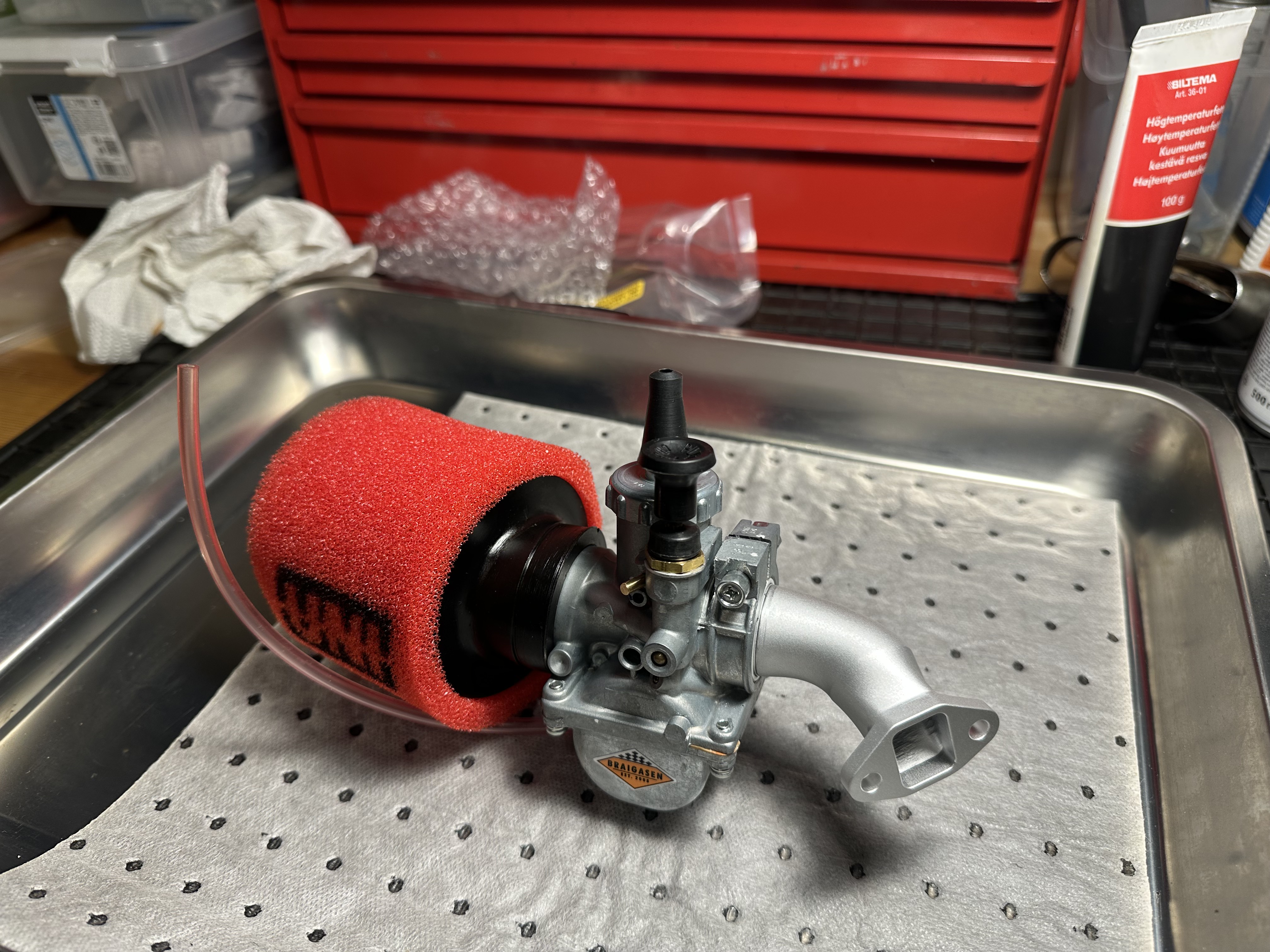

Jag börjar med det viktigaste att få dit Mikuni VM20 och börjar med att mäta om slaget på om detta Magura räcker till eller inte. Har ingen aning om vad det är till och satt på moppen när jag köpte den, men det vore ju bra om jag bara behöver tillverka en ny vajer. Den är ju körklar som den står och vill inte ge mig in på några större operationer, utan att ha vad som behövs i delar.

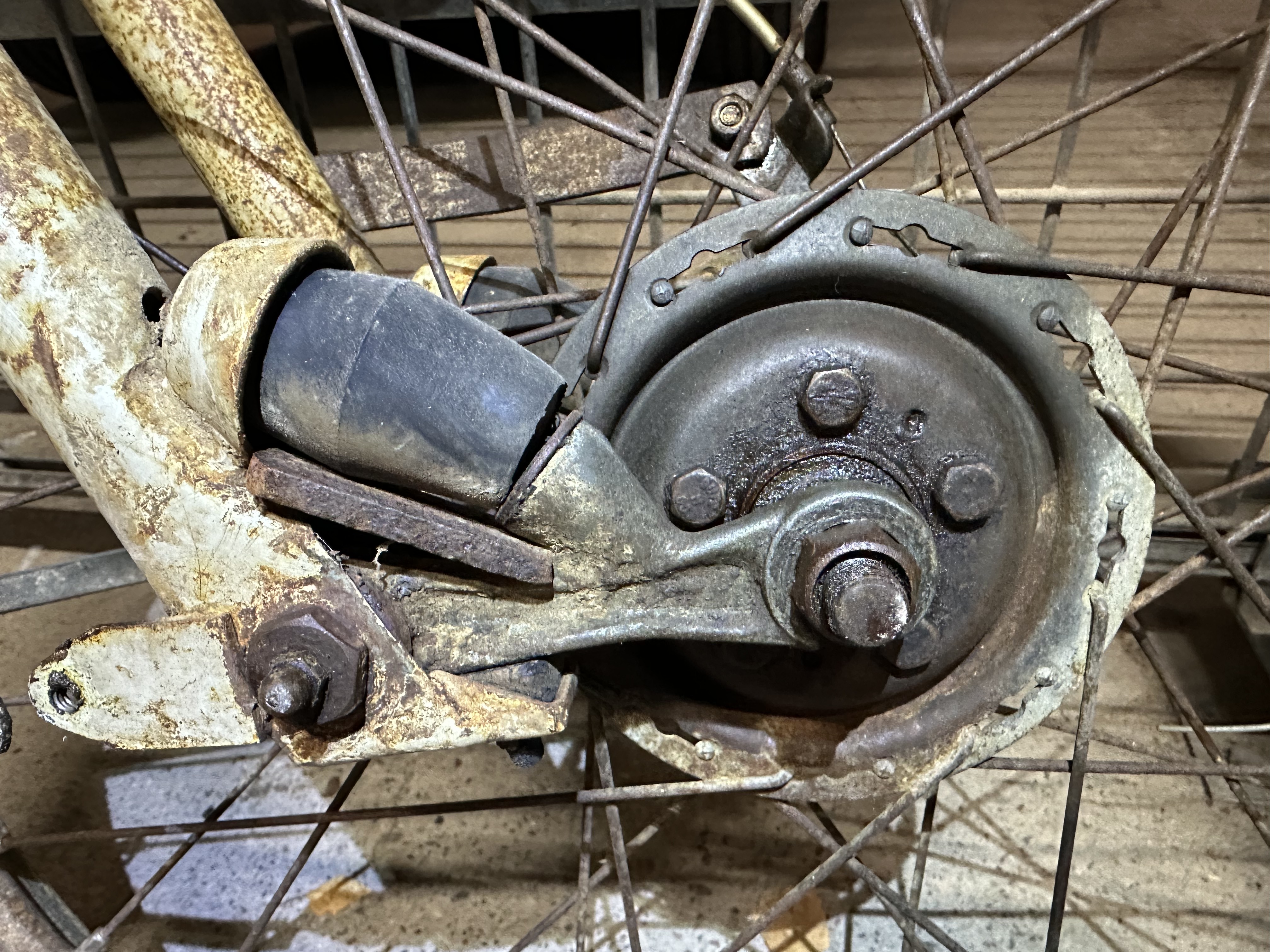

Tjusig steloperation de har lyckats att få till där, jäklar vilket "dyk" det kunde ha blivit om järnbiten gett sig iväg under färd. :shock:
Mumkas skrev: 26 feb 2026, 17:56 Jag börjar med det viktigaste att få dit Mikuni VM20
Är det ett sådant insug som Göran i Aneby tagit fram som du införskaffat?
Han går ju lite smått in för det här med 2T-trimning på äldre dar. :D
..börjar med att mäta om slaget på om detta Magura räcker till eller inte.
Attans om inte Magura tagit med i sina beräkningar att de ska bygga gaspådrag som matchar lyftet på 20+ mm förgasare utan att behöva vrida handen ur led!

Ja jäklar, det är tillräckligt spännande att ha en sån här gaffel i bra skick på länkar och med gummin från Rubber Mek när det går fort.
Japp insuget kommer från Göran, Tvåtaktsmeken och är gjort i alu med CNC. Mycket bra kvalité och han lanserade just ett liknande 3D printat i rostfritt. Låter som en spännande teknik och kanske var jag för tidig på bollen när jag köpte det i alu, men vad är väl en bal på slottet.
Jag har försiktiga förhoppningar om att gashandtaget jag har ska funka med en VM20. Det hänger ju först på slaget på handtaget, men sen längden på vajern vs höljet. Hunden Daisy och jag var i garaget nyss och startade moppen på andra kicken, lät den bli varm, sen körde Bing 17 tom på soppa. Så nu är manegen krattad för en Mikuni i helgen. :D

Nåväl, med en 2cl miniatyrflaska Underberg i verktygsväskan att styrka sig med efteråt, blev slaget på gashandtaget mätt ikväll. 26mm, så det räcker lätt till en VM20 och jag behöver bara tillverka en ny vajer.
Imorgon kommer utmaningen att ta bort Bing kyrkporten, då jag var dum nog att inte slipa ut badkaret i blocket innan. Hoppas det går att lösa med att skruva bort pinnskruvarna och att slippa lyfta cylindern.

Har haft VM20 monterad på prov på stummisen, men gasvajern jag hade till Bing 17 räckte inte riktigt till. Köpte en annan på chans och testade på köksbänken med gashandtaget och ett styre jag hade liggande och det funkar perfekt, med bra slag på gasen.
En färdig vajer kostar så lite, så inte värt att göra en egen som jag tänkte först. Chans för att det blir start med en Mikuni snart. :D

Jag köpte en hel kasse med såna där gummin till gaffeln på en marknad. NOS allesammans, men tyvärr har jag inga kvar. :oops:
