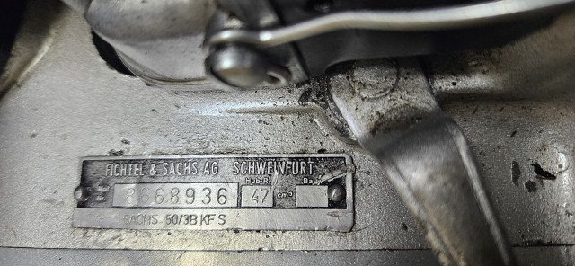

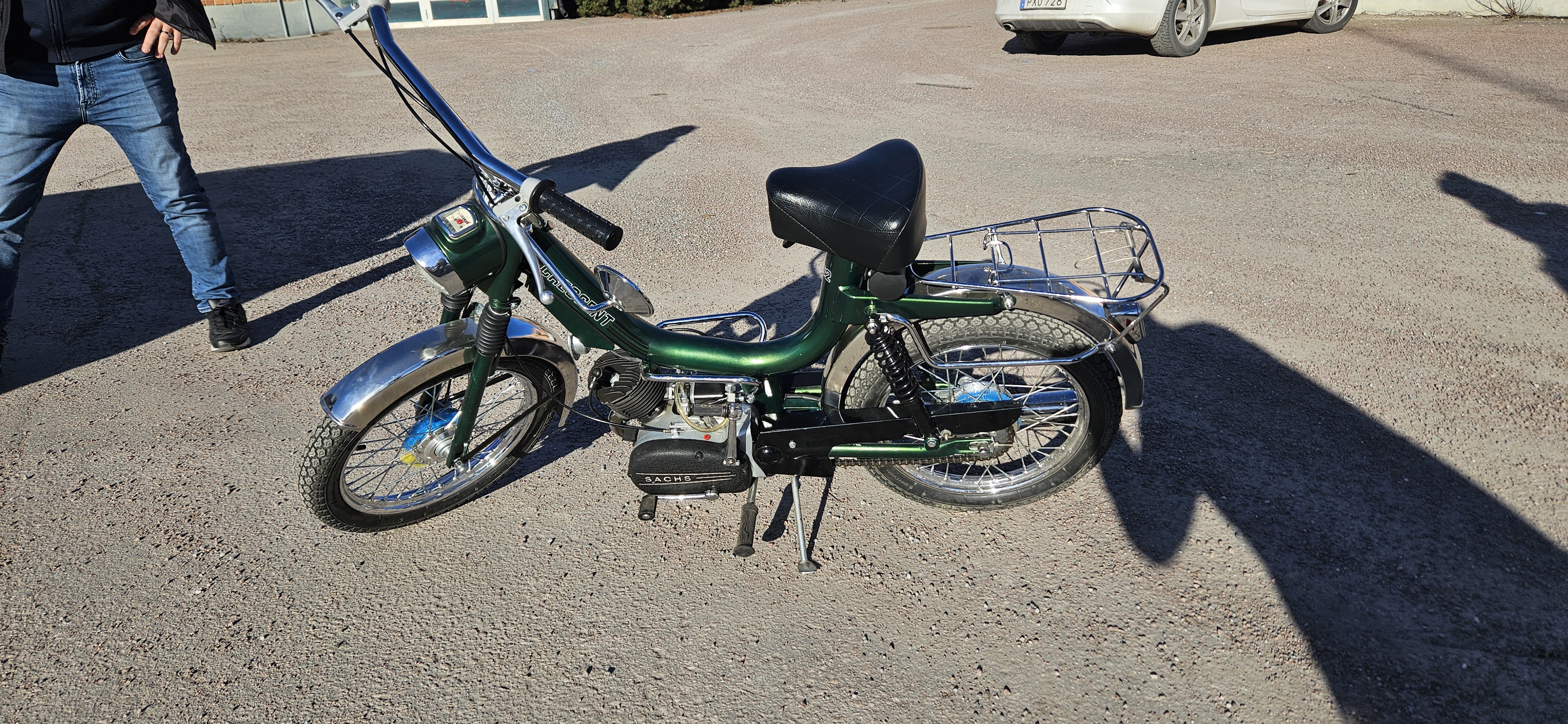

Hej Har en Compact med ramnummer 702240.
Saknar montagenummer.
Inet lås på Svingen.
Gissa på 73-74
Går det det att få fram en bättre gissning.
F71556

Utan monteringsnummer blir det bara gissning, 73-74 är en bra gissning med tanke på ramnummer. Det är inte säkert att det är en 1252 heller då typbrickan saknas.

Tack! Finns det nåt sätt att se på ramen om det är en 1252.
Motorn ät treväxlad men den kan ju vara utbytt.

Det som skiljer på ramen är svingen och stötdämparfästen, svårt att se med blotta ögat. Men om det skulle varit en 1248 och svingen inte är bytt så linjerar oftast inte kedjan med motor/bakdrev.
