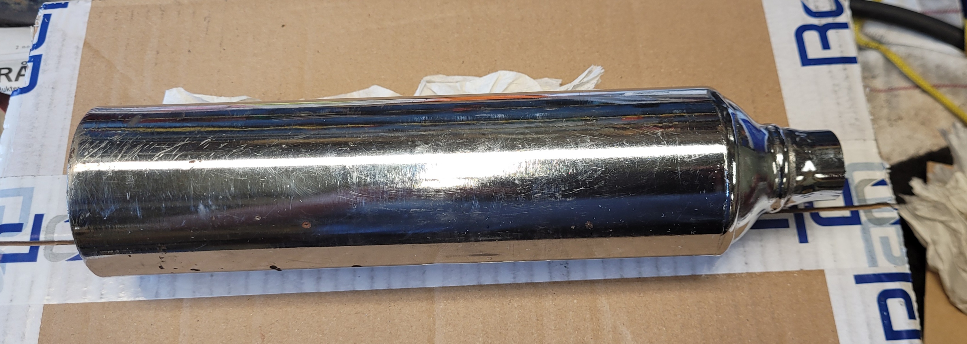

Så en kromad DT50-ljuddämpare inropades på Tradera.
Blank och fin
Borde kunna bli kanon
Så efter lite mätande och kapande så blev det svetsning
Jag fick korta insatsen lite, och naturligtvis packa om med ny ljuddämparull
Inlägg: 1364
Re: Monarped M32 1953
Testkörd med ljuddämpare och mycket behagligare ljud, så det blev en kanonbra lösning.
Det var tur att jag gjorde en inåtgående stinger på avgassystemet, så att det var enkelt att få dit DT-dämparen i änden.
