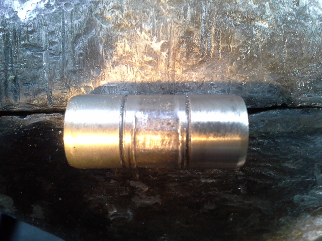

Det här såg inte bra ut. :|

Mekarlusten kom tillbaka så nu är en ny vevtapp monterad och motorn ihopplockad och startad.
Hoppas det håller den här gången. :YMPRAY:

ilo55cc skrev:Det här såg inte bra ut. :|
När det är så gravt nedslitet efter så pass kort tid tycker jag det tyder på felaktigt material eller dålig härdning.
Re: Ännu en Ilo med Puchcylle.
materialet är ilo orginal.
och jag har aldrig någonsin hört talas om att det finns stålkvaliteter som bara tar ythärdning, och som används till lagerdetaljer.

Uppenbarligen lämnade härdningen lite övrigt att önska.
Jag visste inte det var din vevtapp erlan och är det JLO original brukar det vara instansat i ändarna
Man kan spekulera i mycket här men det är inte så den nån gång varit blåvarm?

Det var inte tappen som Erland fixade men en Ilo original och den har inte varit blåanlöpt.
Vad kan det då bero på...? :roll:
Var tappen OK eller ny när du monterade den?

Tappen är en begagnad original som slipats om för att passa vevlagret på en puchvevstake.
Man skulle ju kunna misstänka att tappen inte var genomhärdad och att slipningen gick igenom.
