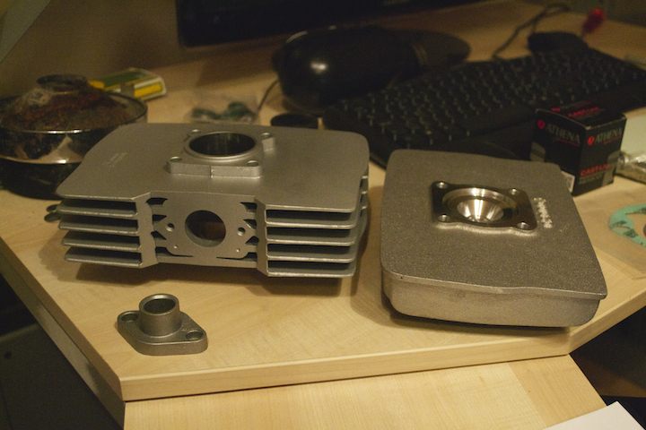

29mm in, fan va jag är busig :slangbella:

Inlägg av VPower »
Delade motorn och konstaterade att den var lagom sliten inuti. 3 frågor har jag till er.
Var hittar man ett kopplingsnav för 4-skivig koppling och nållager för ø14mm kolvbult.
Att köra med snedskurna drev till kopplingskorgen och Athena 80cc. Hur mycket stryk tar kopplings och vevlager?
För övrigt satt det ett SKF lager på kopplingen 8) Svenskt stål håller slider_score.gif

Inlägg av selma »
VPower skrev:Delade motorn och konstaterade att den var lagom sliten inuti. 3 frågor har jag till er.
Staken byter du till en Samarin,då får du även med passande nållager. Vrm har sådant på hyllan.
Med den modifikationen och allt inchimsat perfekt så kan du nog åka några år innan det är dags för översyn igen.
Dom tål mer stryk än man tror dom rackarna. :wink:
ang navet så är det nog svetsning som gäller

Inlägg av VPower »
Tack för infon. Staken glappar ändå så det blir en ny. Skall kolla där. Skall tillverka ett verktyg så jag kan pressa ut tappen.
Kan jag köra Athena 80 med EKF veven? Är den anpassade för 44mm slag?
Föra mekaren innan mig har varit lite kreativ och pressat in en SKF 1212 yttre stödlager till veven i EKF-vevstaken så det blir 12mm kolvbult. :roll: Kan inte tänka mig att det blir rätt smörjning med yttre lagerbanan som kapslar in runt tappen.
