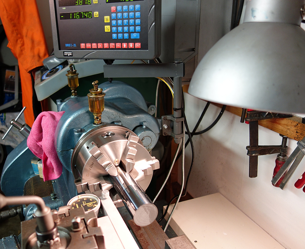

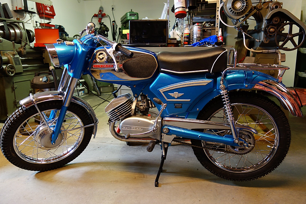

Det är en gammal Örn (senare Storebro) från 1944 som är tillverkad åt försvaret och numer upphottad med 6-backs chuck, digitaler, snabbfäste för stål och steglös varvtalsreglering. Så här gamla svarvar ger man bara skrotvärdet för (några tusen) men de klarar allt man behöver för hobbynivå.

Sexbackschuck är inte så vanligt men ger ytterligare stabilitet antar jag.
Har man vant sig vid digitalskalorna blir man bekväm och trygg, man vill ogärna vara utan, i alla fall om det rör sig om precisionsbitar.

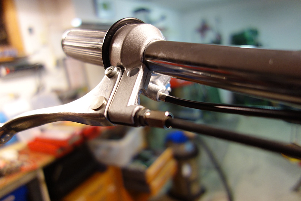

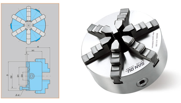

Fördelen med en 6-backschuck är att den kan hålla tunnväggiga ämnen stabilt utan att de deformeras. Men den nyper inte fast ett ämne lika hårt som en 3-backschuck som ger dubbelt så hög klämkraft på varje chuckback som kan behövas om det är riktigt tung svarvning. Ett exempel på hur snäll 6-backschucken kan vara är att det gick fint att svarva upp insidan på det nya Magura gashandtaget till en blå Zundappen. Det gick så tungt att det knappt gick att vrida plastrullen när den satt på styret men löper hur lätt och fint som helst efter att ha svarvats ur ett par tiondelar.
Precisionen och finnishen på chucken är mycket hög. Men den är förstås inte alls lika slitstark som en proffschuck för industribruk som kanske används mer på några dygn än jag gör under flera år. Men då handlar det om en faktor 10 gånger högre pris (Bison) eller mycket mer än så (Röhm m.fl.).
http://en.sanouchuck.com/english/company.asp

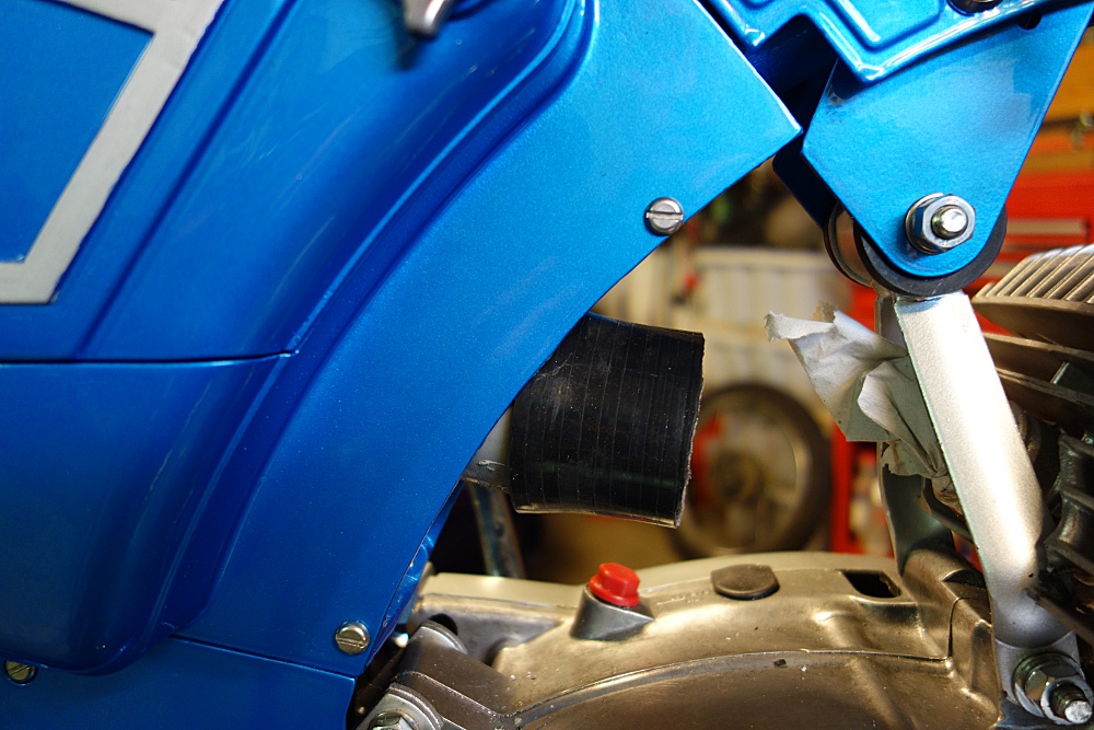

En av förutsättningarna för att få bra effekt i motorn är att den får tillräckligt med luft. Ju mer luft man kan få in detso mer soppa kan förbrännas = hög effekt. Zundapp 517 original har ett restriktivt luftfilter och ett smalt rör till förgasaren från det vänstra facket där luftboxen sitter. Ofiltrerad innan luftfilter tas in genom ett hål i ramen under sadeln så det är bra skyddat. Det jag brukar göra för att kunna ta in luft så det räcker ordentligt är att:
- Ta bort plaströret som går genom ramen från luftfilterboxen till förgasaren och använda en 2" silikonslang till förgasaren. Många förgasare t.ex. PWK har 50 mm anslutning. På Dellorton som ska användas är det 42 mm anslutnng så den får en adaperring som svarvas till.
- Ta bort original luftbox med filter och sätta in ett så stort skumgummifilter med bra flöde som det går att knöka in i vänstra facket. Facket har diverse väggar så man får klippa och limma en del på ett stort filter för att få i det så stort som möjligt.
- Ta upp ett hål i ramen i högra facket under sadeln för att mata in luft till filtret från båda facken.

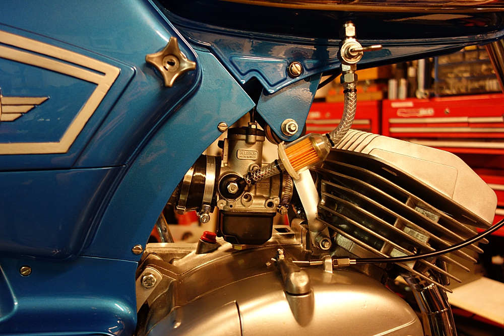

Förgasare och vajrar på plats. Jag hade inte enhetliga slangklämmor hemma med det går att åtgärda.
För att byta huvudmunstycke lossas de båda mittre slanklämmorna och förgasaren vrids lite åt sidan. Munstycket sitter i bottenpluggen så det behövs inte mycket frigång för att kunna göra det.

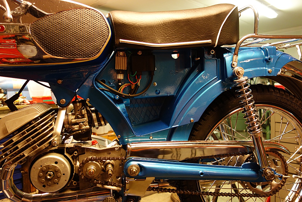

Tändsystem och kedja monterad.
Kretsen för automatisk retardering av tändpunkten sitter in en krympslang mellan regulatorn och CDI-enheten.
Det skulle gå fint att trampa igång maskinen nu om jag vill, fin gnista finns :D . Men det är ett par småsaker kvar, luftfilter och att dra fram kablar till lyse m.m.

Micke S skrev:Fördelen med en 6-backschuck är att den kan hålla tunnväggiga ämnen stabilt utan att de deformeras. Men den nyper inte fast ett ämne lika hårt som en 3-backschuck som ger dubbelt så hög klämkraft på varje chuckback som kan behövas om det är riktigt tung svarvning. Ett exempel på hur snäll 6-backschucken kan vara är att det gick fint att svarva upp insidan på det nya Magura gashandtaget till en blå Zundappen. Det gick så tungt att det knappt gick att vrida plastrullen när den satt på styret men löper hur lätt och fint som helst efter att ha svarvats ur ett par tiondelar.
Japp, poäng tagen, detta är enkel logik, fler punkter men lägre tryck ger mindre deformering.
Mekaniskt är det ju inte mer komplicerat heller, ytterligare tre backar och lite fräsning i chucken.

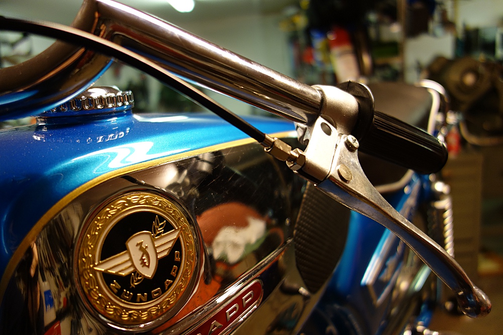

Nu får den duga och jag är nöjd. Som vanligt har det inte alls tagit lika lång tid som det känns. Det blir säkert någon mer bild i samband med provkörning men utförandet är klart och allt på plats (utom luftfilter). Det som har fixats i dag är att tillverka en bussning för stödet som saknades och byta ut fjädern som var alldeles för tunn. Jag kör med Biltemas fjädersats som innehåller en mängd fjädrar av olika dimensioner och som kommer till nytta ibland.

Kommer du få dit de små kåporna bakom förgasaren nu när du har så grov luftslang?
