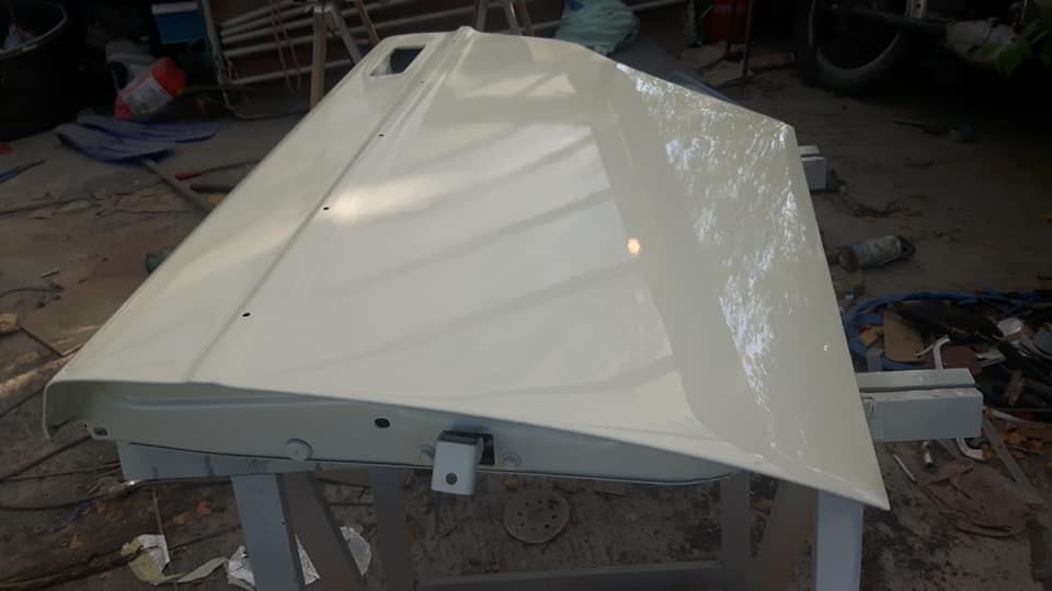

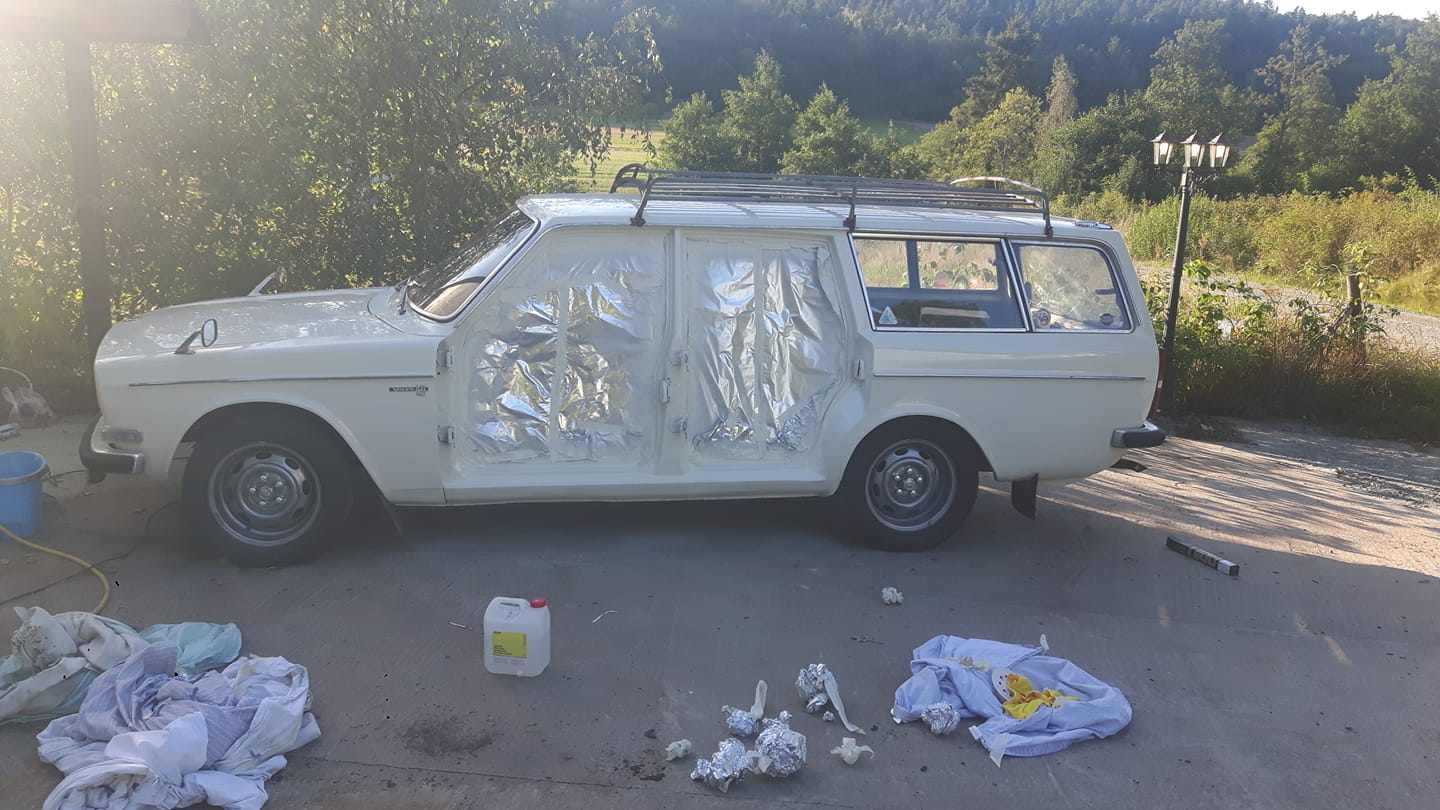

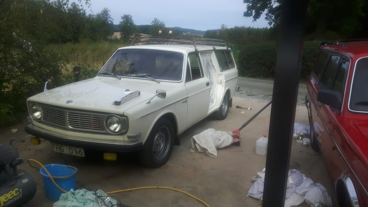

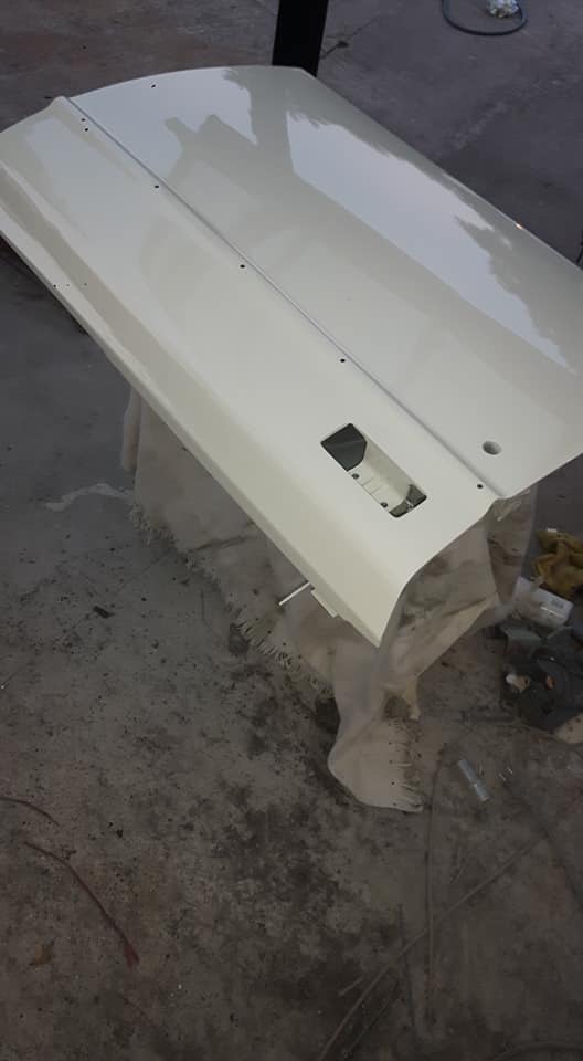

i kväll fick jag lagt på ett lager california på dörrarna...
Blankt nu, men gissar kvällskylan bleka den en del.
Spelar ingen större roll...
För ser detta lagret mest som en sista fin slipgrund....
I morgon ett jobb i Borås sedan hem för "middag" eller snarare våtslip och lägga ett sista lager!! Där jag tar lite extra förtunning för undvika apelsin i mesta möjliga mån...

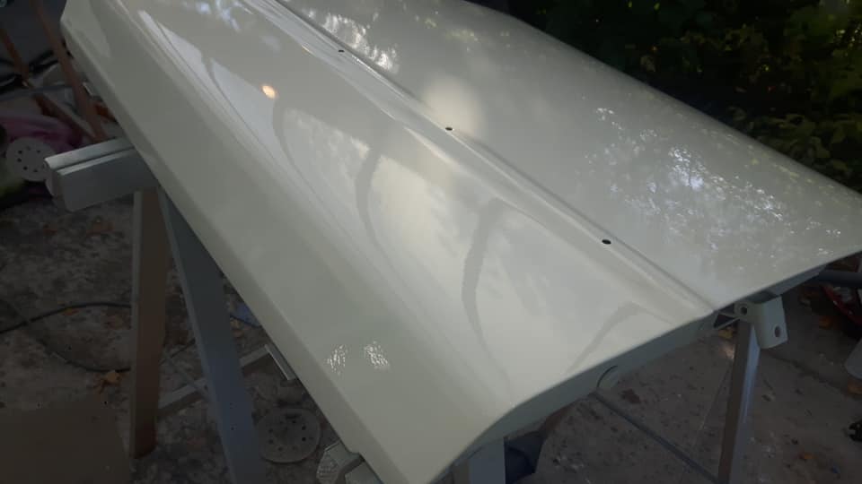

Men vart hemma som planerat en snabbis på lunchen och fick lagt topplack på dörrar vart mycket nöjd lacken snudd på perfekt däremot finns ett par missar i underarbetet i form av ett par små bucklor men bilen ska ändå bara bli i bruksskick.
Tyvärr vart det övertid och ett rejält tungt avslutande jobb idag. Så middag vart sent och med nödvändig handling och hämta paket hanns det bara med plocka av dörrar idag... Får satsa lite hårdare i morgon...
Vill fått förberett för lack och maskerat då sen får det bli nattpyssel pussla isär gamla och ihop nya dörrar. Men även där blir de lite småstressigt.
Ledig måndag men måste till VP då och handla det som saknas till dörrarna vet i nuläget om att det saknas 2 skraplister samt i alla fall förardörrens gummilist(och de är slut suck) sen gissar jag det är osäkert om jag får ihop samtliga hisskenor men det vet jag inom kort..
Hoppas lite på få ihop bilen igen på måndag sen blir det lite tvätt och vax och njuta av bilen i minst ett par veckor innan det blir våtslip och polering..

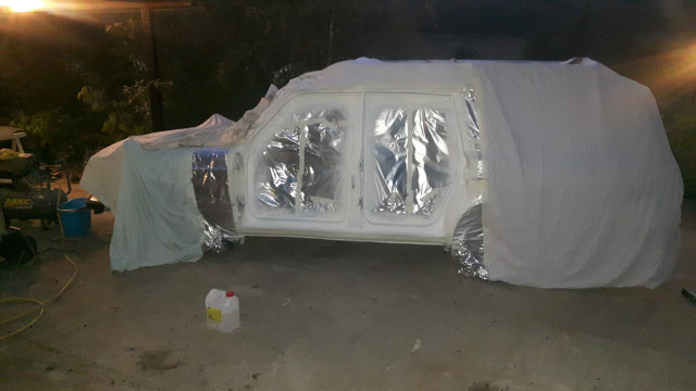

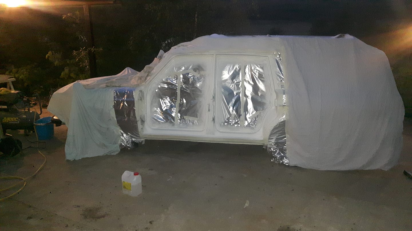

då så hunnit med såväl grund som californiavit...
hur mycket mer som kan göras i veckan återstår att se för jourhelg och trillat in en hel del jobb och med restider börjar det bli trångt om fritid tyvärr..

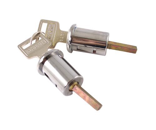

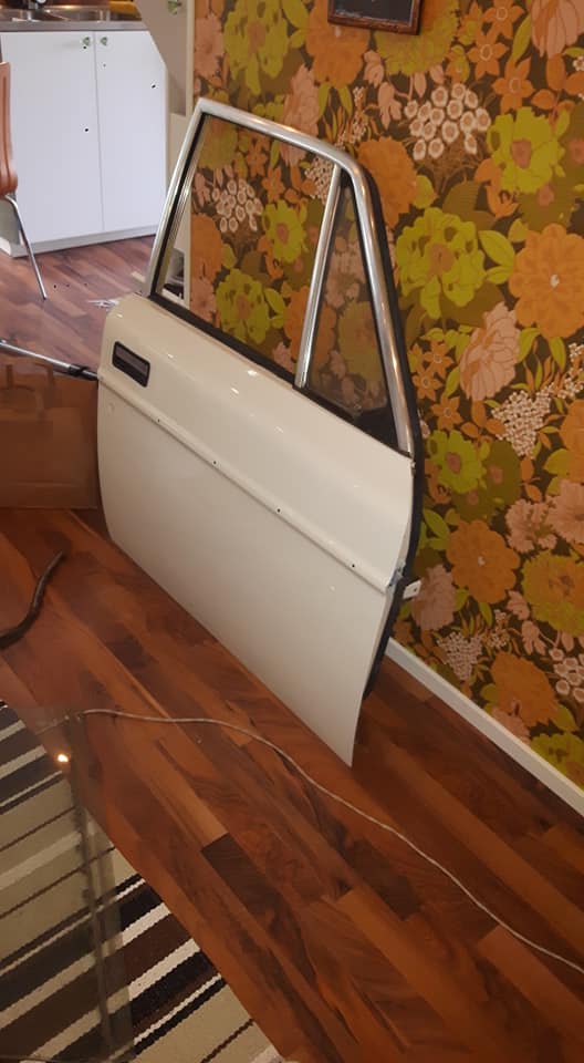

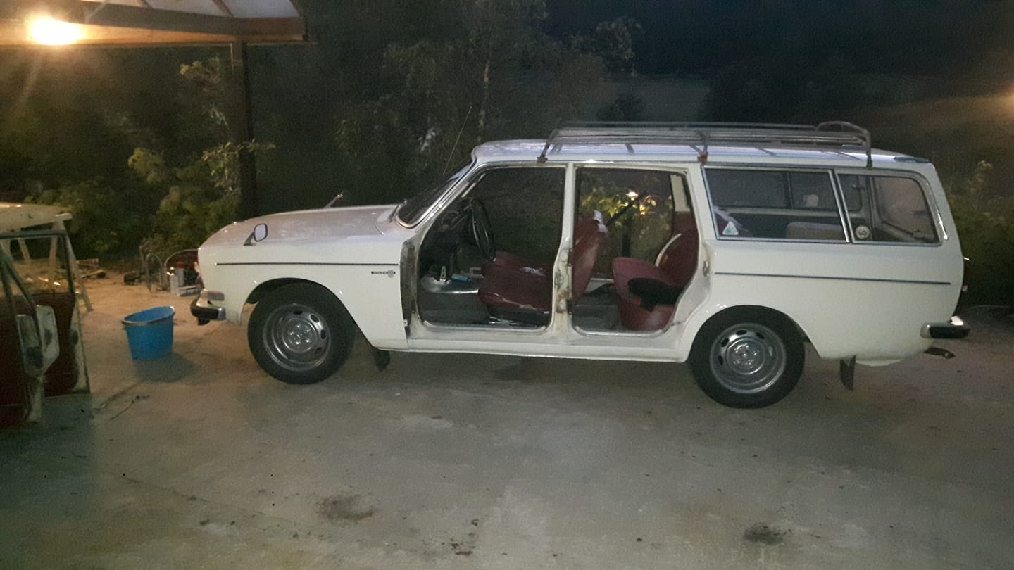

1a dörren så klar den kan bli.
Bara låscylinder som saknas.

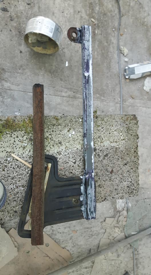

Men vid förardörr stötte jag på patrull, i form av ingen bra hisskena. Men problem är till för lösas och ibland får man göra saker man inte trodde man skulle göra på denna sidan 25års strecket...
Konvertera en hisskena jodå det var länge sedan jag gjorde det...
Men till mitt försvar vill få ihop så mycket av dörrarna jag kan idag.. Så med lite grund på roststopp hänger den konverterade skenan med ett tag till och blir en sparad 500ing åxå...
Lär bli dyrt nog i morgon för tre nya tätlister samt två skraplister och ett par låscylindrar på det.(om inget ytterligare tillkommer)
Sen har jag nog allt för att Gregor efter 6 dagars stillestånd åter kan brumma igen...

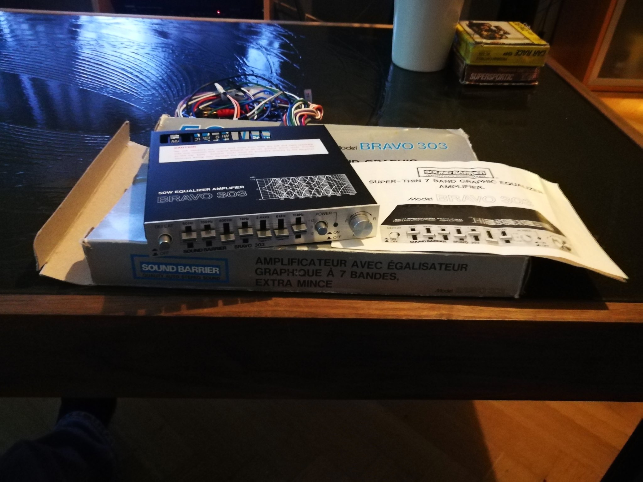

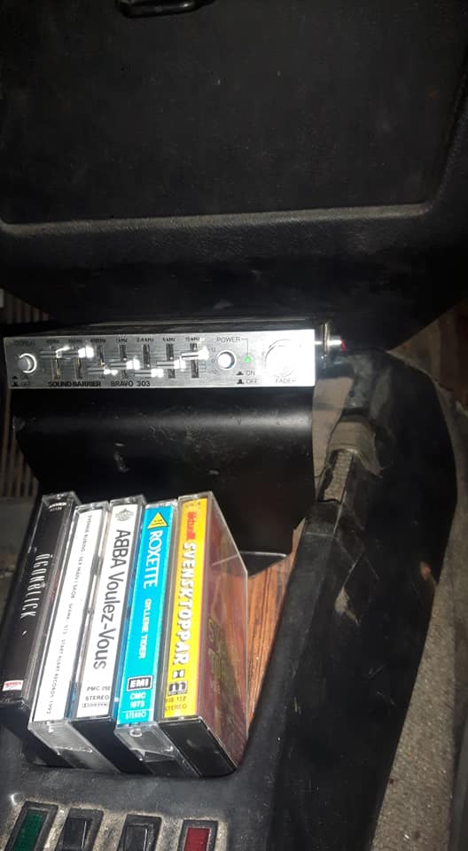

Igår råkade jag snubbla över en ny i kartong Equalizer Booster. Hade en likadan i min första bil som fick hänga med även i bil nummer 2 och 3..
Så vet att den har valbar låg eller högnivå ingångar och med rätt högtalare kommer ge ett hyffsat bra ljud åxå. Sen att den var ny i kartong var ju
lite roligt också och kommer matcha stereon riktigt bra..
Tack vare de inköpet får jag ju fyra utgångar så blir väl ett par lådhögtalare i skuffen vart det lider.

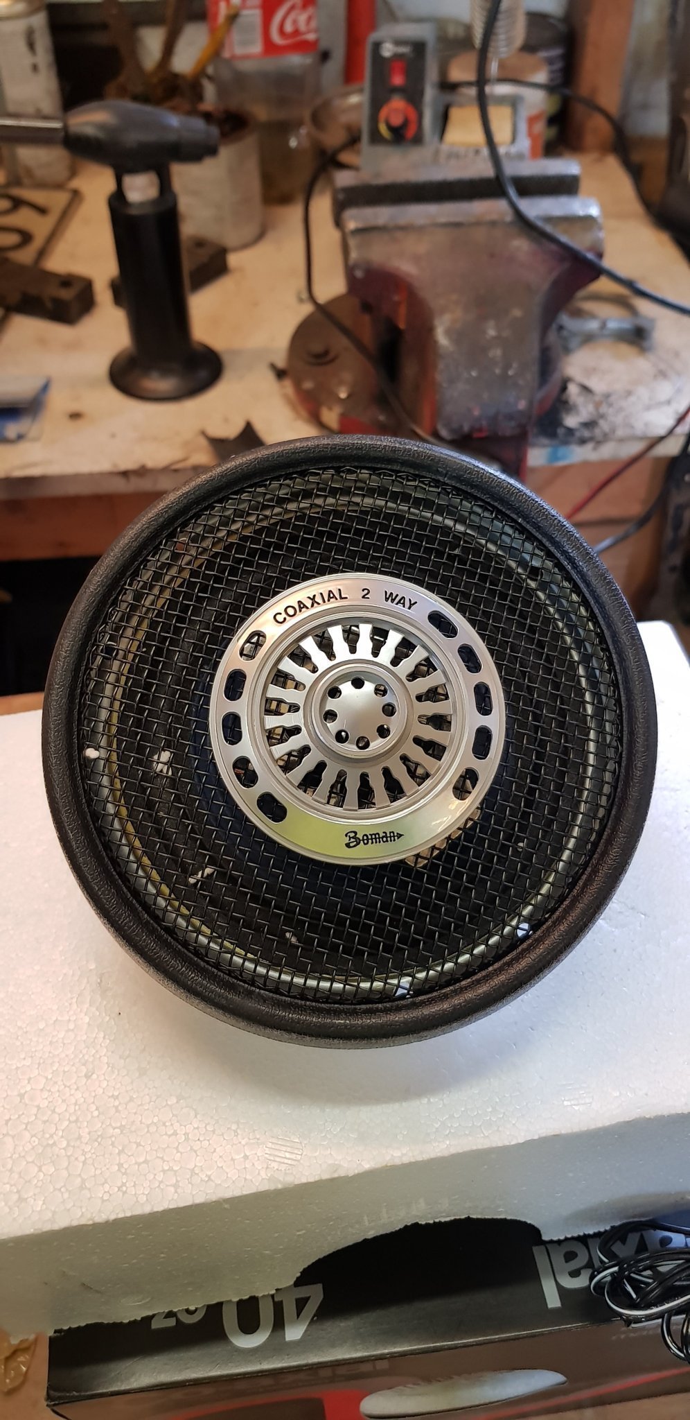

Ja fått fatt i ytterligare lite ljuddetaljer i form av ett par gamla men nya lådhögtalare jag tänkte montera i skuffen..
Kostade 71kr på tradera
Fick igår även traderat hem ett par passande dörrhögtalare i samma storlek som hålen som redan är där..
ett par 5,25"" budades hem för 80kr. Även de vart nya i kartong..
Så komplett nos ljudanläggning för 601kr känns fyndigt hur bra ljud det blir återstår väl se men räknar med överträffa väg och motorljud vilket räcker mer än väl.

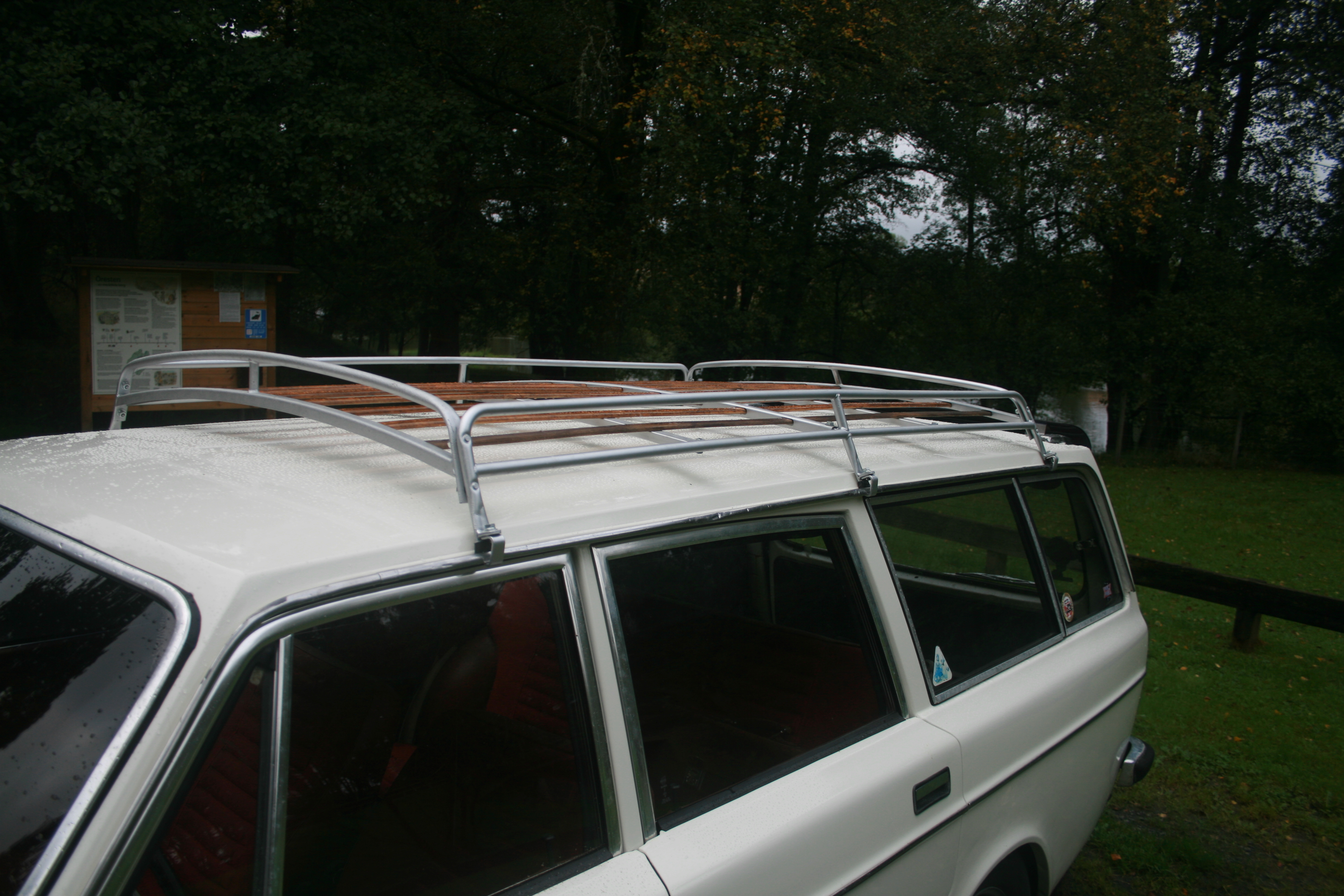

Men i morgon ägt Greger i 6månader och denna regntunga mulna söndag fick det tillfixade takräcket återmonteras.
Blir liksom lite kronan på verket ja sex månaders verk alltså..

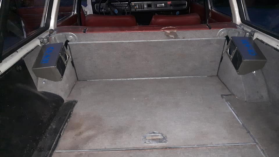

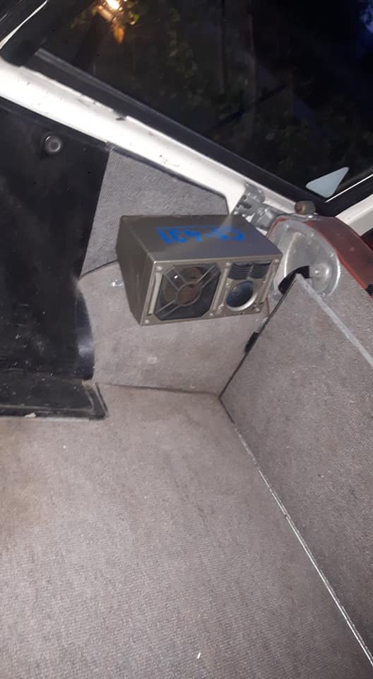

Ibland går det snabbt mina lådhögtalare dök upp idag...
Lika bra montera in dem så sagt och gjort.
Tycker de gjorde sig riktigt bra i bagage och ljudet vart helt ok speciellt med tanke på att de nu tillfälligt bara drivs med Kassettradion..

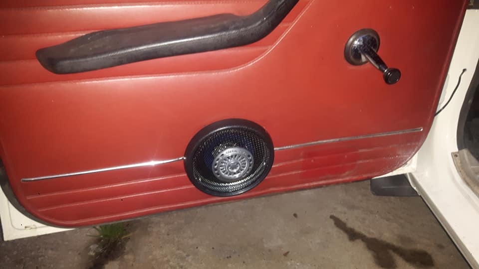

Sen fått installerat främre högtalare och boostern... Vart ett ordentligt bra ljud mer än nöjd.

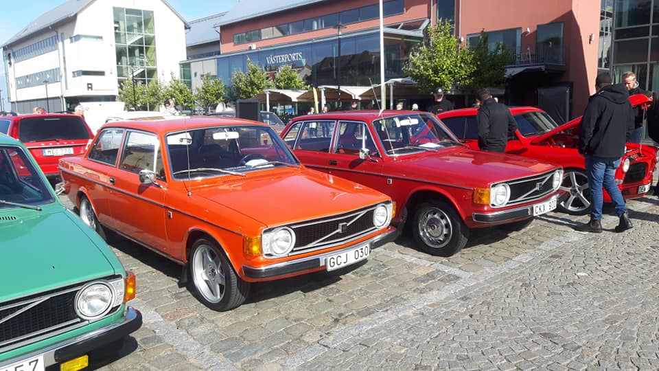

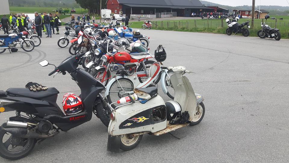

Idag tog jag och barnen och besökte en Saab/Volvo-träff i Varberg många trevliga bilar och en Greger.
Dock vart 145 en udda fågel fanns en hel del 142 och 144or men bara 2st 145or Greger och en 74a såg även en express men osäker om det var besökare eller deltagare som inte kom plats?? Såg den enbart körandes men såg fin ut.
En trevlig sak med bruksskick man kan låta funktion gå före form så det vart ett snabbt ihopknåpat fäste men funktionen finns

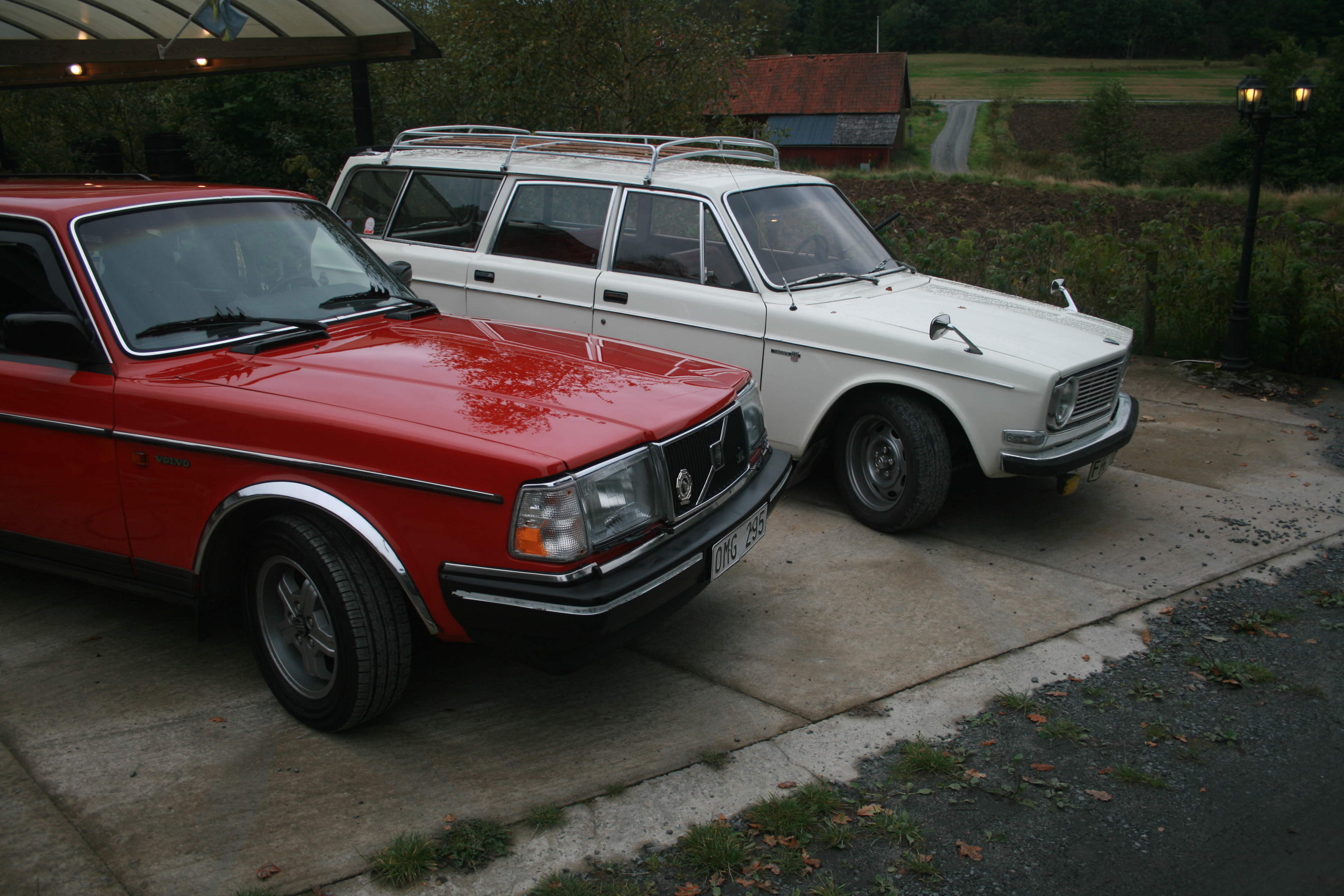

Även fått snyggat till Gudrun lite inför vintern så tillfälligt är både vinter som sommarbilar riktigt acceptabla.
mitt mellan vinter och sommar(bil)

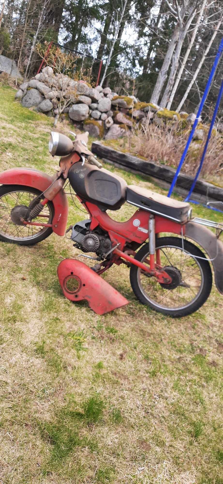

En skoterett vit sådan skulle lätt kunna bli en perfekt kandidat.. Men lustigt nog jag som egentligen ogillar patina råkar älska den i det orörda skick den är så kändes inte lockande alls att ha som utgångsmaterial till en renovering orörd och otrimmad är och förblir min skoterett..
Ja så även om den vore passande och hyfsat tidsenlig så hoppar jag renovera den..

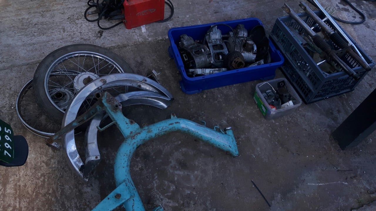

Nästa kandidat det är merparten av en compact som en dag bara stod i carporten tillsammans med tre motorer.. Men känns inte riktigt som en moped som passar till 145an.. Så den får tas en annan gång..
Sista objektet förutom en Suzuki OR är en Casal köpte en tappad sug... Men de mopederna känns för "sportiga" för bli någon bra matchning och sen är Casalen redan lackerad och ett riktigt bra jobb känns lite onödigt byta färg på den..
Så dilemat kvarstår vad tusan ska jag fixa till tips på lämpliga modeller att hålla utkik efter som ska fungera fint ihop med 145an... Inte något sportigt limpsadlar går bort mer något robust halvtråkigt bruksmaskin från sent 60 tidigt 70 som passar i Californiavit o gärna lite udda svag för udda mopeder.. Tar gärna lite modelltips svårt hitta något när man inte riktigt vet vad man ska söka...

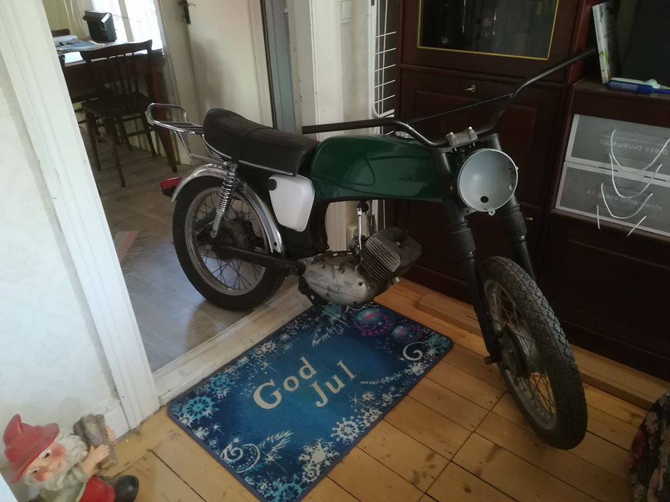

Ok det blir tydligen en kreidler florett tycker den verkar vara lite småfräck modell som jag tror jag kan snygga till hyfsat lätt och kan göra sig snygg i californiavit.... Inte riktigt bestämt ännu exakt hur jag ska kombinera färger.. Men brukar i alla fall bli bättre när man fixar till något...
Nu har jag inte riktigt säker på att den matchar bilen som planerat för hade egentligen tänkt mig något helt annat... Men så var det de där med att gilla lite udda mopeder...
