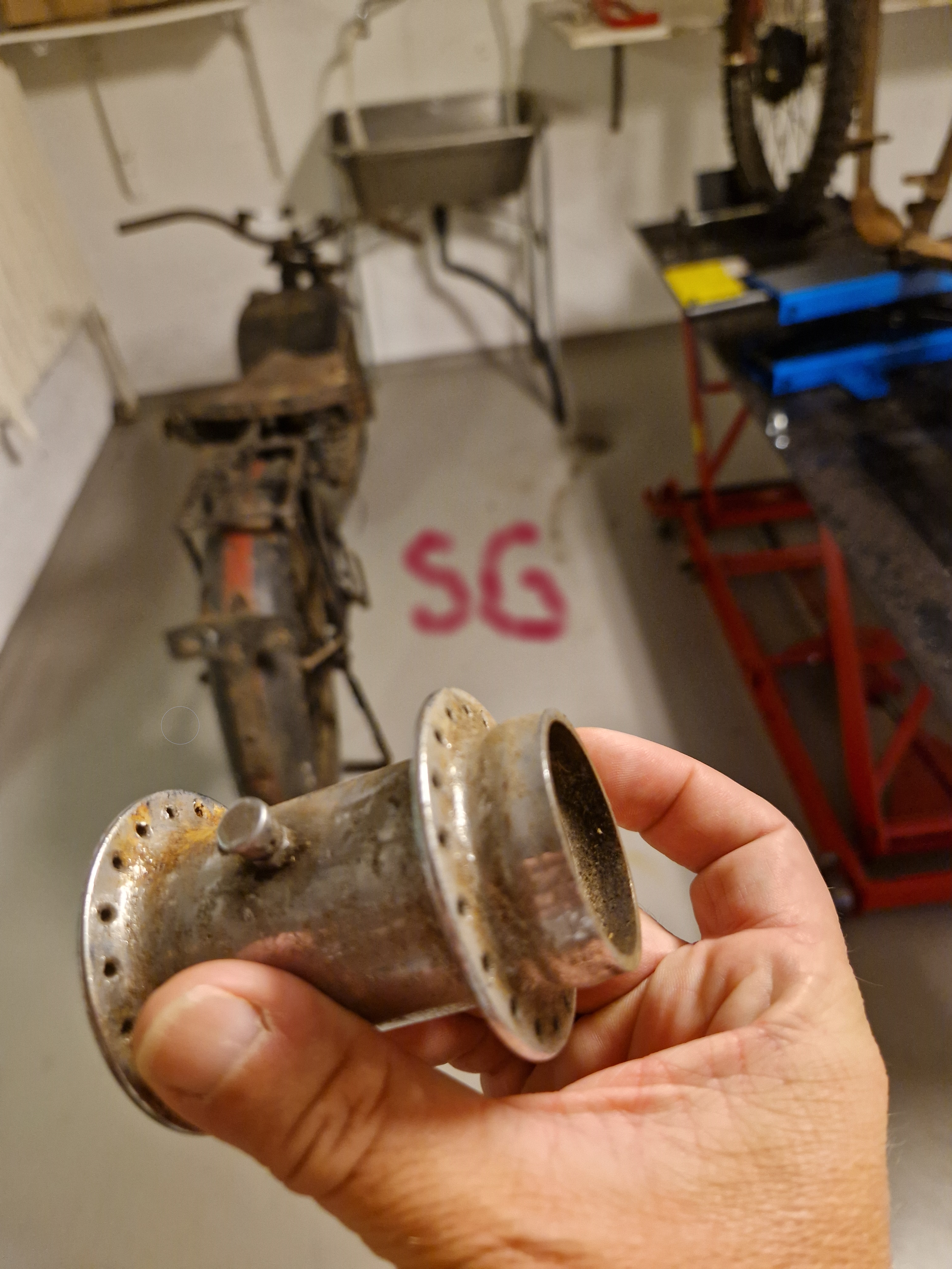

Man letar och köper i förhoppningsvis rätt för min Indian. Så på gård auktion av diverse bös dök detta nav upp. De försökte med 500kr ingen bjöd, fan ser ju ut som Indian, kan det vara det. När de sänkte till 400kr, kunde jag inte hålla mig längre och slog till.
240802 SG köpte billigt baknav. Trodde var Indian 40håls, vette fan om det.png
Vette fan om det är det, ser ju ut som 40håls Harley 1910tal eller kanske nåt annat hemma, speedway kanske. Måste lista ut vad det är. Inga stämplar eller nåt.
Inlägg: 2354
Om någon vet vad det är för nav, delge mer än gärna.

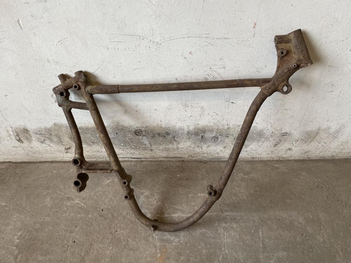

Fråga rambyggare(bra en) om bygga mig en kopia ram till Indianen för man lär aldrig hitta en original ram , skicka original ritning glad i hågen.
Får tillbaka 25000kr, hade tänkt mig 10-15000kr. Någon så kallad proffs blir det inte :shock:
Blir väl till slut att kapa till själv och punkta ihop och sen låta någon plåtis hela sy det hela.

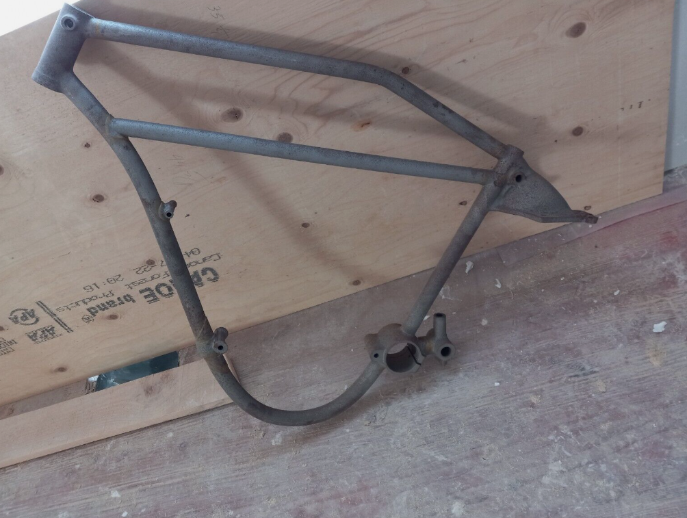

Är det denna som du ska ha tag i :D eller tillverka.
Ram
Ram
Inlägg: 2354
Nä inte i första läget då den var drivning direkt utan utan växellåda eller koppling, jag tänkte mig en 3 växlad och med koppling :D

Som den ramen jag missa på auktion, var säkert del av ram som motor var till.

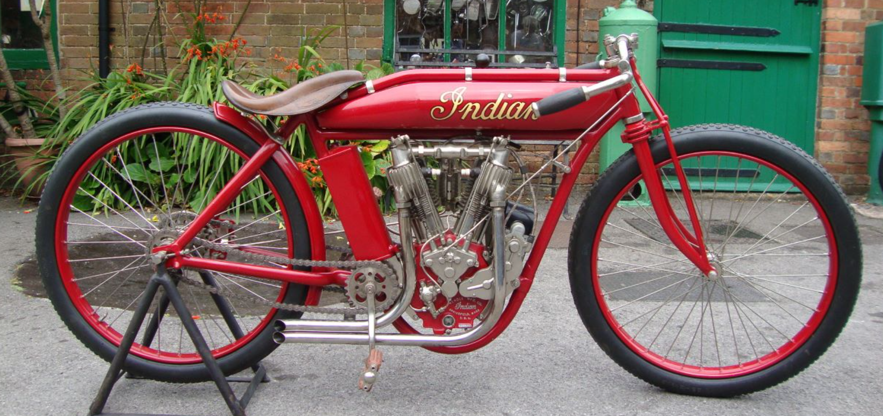

Där syns växellåda delen. Sen kommer jag ej bygga denna som en original utan mer som modell B1 som var en racer för de som ej hade råd med Powerplus.

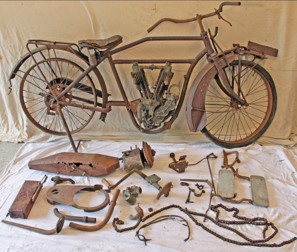

Jag hittade en nästan komplett objekt där man ser mer detaljer bättre, gick för 12650pund på Bonhams, fatta vara där.

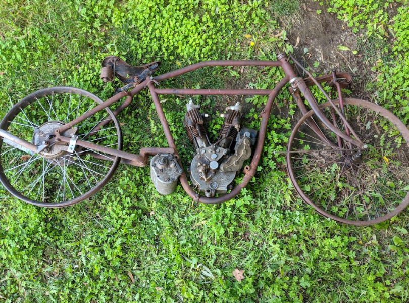

Samma ram och hoj tillverkades mellan 1915-1917, Men den är 1915 som tillverkades till 1917, nästan alla skeppades till Europa.
På den ser man mycket med...
