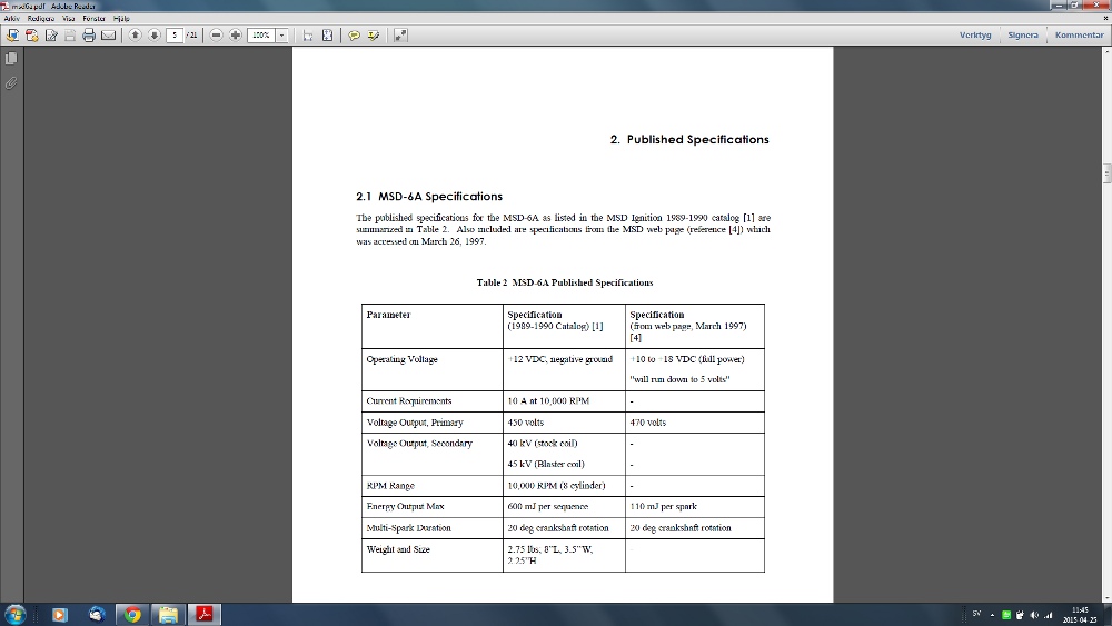

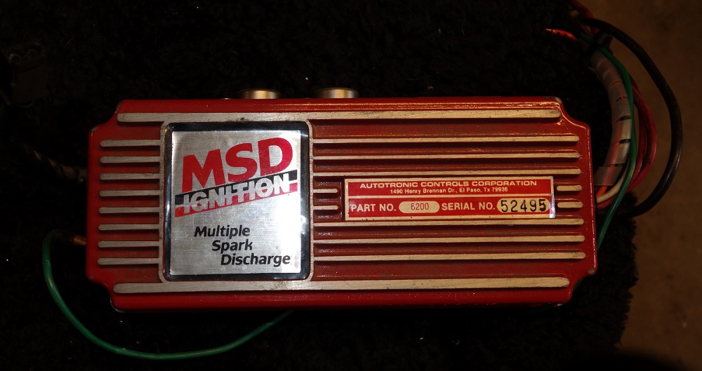

56an, jag har en MSD 6A tändbox liggande MSD P/N 6200. https://www.youtube.com/watch?v=5LZuh0X7rtw
Den har ingångar både för induktiv givare och för vanlig brytartändning. Det inbyggda pull-up motståndet till brytare är på 40 ohm så det blir bara några hundra milliampere som går genom brytarna och det är ju en snäll last genom att den är resistiv så det behövs ingen kondensator i fördelaren.
Säg till om det kan vara något för dig jag kan jag gå igenom den. Är den felaktig så lagar jag den om den är reparabel men det brukar de vara. Dessa boxar är dock normalt mycket driftsäkra och i händelse att den mot förmodan skulle gå sönder så är det bara att koppla över brytarna tlll tändspolen och köra vidare.
Boxen ger en mycket kraftig tändning, länken på youtube överdriver inte. Boxen levererar multiple spark med någon millisekund skillnad mellan pulser under 10 vevaxelgrader upp till ca 3000 rpm om jag minns rätt. Det gör att motorer startar mycket lättare kalla och går jämnt direkt. Det kan säkert vara en värdefull egenskap om man kör med E85, speciellt vid kallstart, när det inte skulle gå att starta alls med ett gammalt konventionellt tändsystem.
Säg till om du är intresserad så kan du få köpa den för 1000 kr inkl. frakt eller om du har något intressant att byta med så slipper det bli några pengar. D.v.s. om jag har kvar eventuella reservdelar om det behövs. Det som brukar paja på dem är sluttransistorerna när folk kopplar in dem fel annars har de mycket hög driftsäkerthet. Du får gärna testa den först om du vill och skicka tillbaka den om du inte är nöjd.
Edit: Kollade boxen nyss och en av de båda sluttrissorna är paj. Så jag beställde ett par nya för det är lika bra att göra iordning den så att kan den komma till nytta för någon.
