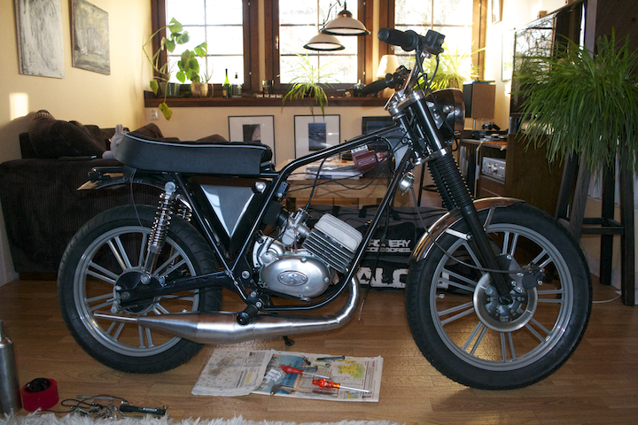

Jävligt dålig på att lägga upp bilder här. Fejjan tar all uppmärksamhet. Men här kommer senaste statusen på den.
Skall fixa upphängning på systemet. Motorfäste mellan ram och top. Nytt tändsystem med lättare svänghjul så den inte klipper kilen... igen.
En baklampa kan vara bra. Sen är det bara att ut och lägga blårök.
Re: Crescent F50 GLX
Riktigt snyggt avgassystem. Vad blir det för baklampa?
VPower skrev:Fejjan tar all uppmärksamhet
Jättefint bygge!
Det blir en 1st klassig wheeliemaskin med den korta svingen.
Inlägg av VPower »
Raketsport skrev:Riktigt snyggt avgassystem. Vad blir det för baklampa?
Jag vet inte riktigt. I och med att jag kapat skärmen så blir vinkeln ganska ordentlig. Nästa helt horisontell. Jag letar på marknader men har inte hittat något snyggt som går att fästa som jag vill.
VPower
Inlägg: 268
Blev medlem: 04 feb 2012, 00:00
Ort: Ängelholm
Inlägg av VPower »
Micke S skrev:Jättefint bygge!
Tackar! :D Vi får se hur jävligt drag det blir i den.

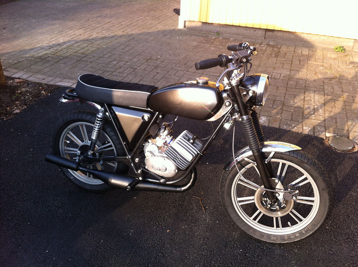

Så var den ute på grönbete. Lite som saknas. Kopplingswire, baklampa och kedja. Men den morra fint :twisted: Smattrade fint mellan husväggarna med en megafon längst bak, så för att inte reta upp grannarna tryckte jag inte en trasa i väntan på dämpull. Varva inte för bra med den där, men vad gör man inte för att få provstarta 8)
Det blev verkligen fint !
Den där inre delen från BT-filtret är mycket restriktivt. När jag har öppnat dem på två 80 CC motorer har det blivit ett märkbart bättre klös. Ett alternativ är att ta upp ett 50 mm hål i filtret och använda det röda yttre filtret också som är genomsläppligare. Eller ha en 2" slang eller rör mot förgasaren gömma ett riktigt filter bakom ramkåporna.

Micke S skrev:Det blev verkligen fint !
Tackar!
Jag märkte det. Har skruvat med bestyckning i dag och upptäckte hur stor skillnad det gör med och utan filter. Den spottar som fan och CDI boxen sitter bakom så jag funderar på att skaffa en 90graders gummiböj och dra ut filtret på sidan. Kör på 100 jet nu. Lagom utan filter men för mycket med. Nålen är längs ned.
Den har klös aset. Den gängade lös muttern på drevet till kopplingskorgen. Så det blev till att tömma den och skruva fast igen. Hamrade ner brickan på 3 ställen nu. Hoppas den håller. Saknar bara cylinderfäste nu. Går inte att köra med den. Motorn vrider sig bara man gasar i friläge.

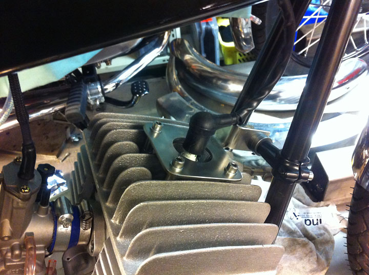

Nästan helt klar nu. Bara en baklampa och ett kedjeskydd kvar. mistick_yes.gif
Dagens arbete. Skall bara hitta en kortare fingängad M10 bult så det ser lite snyggare ut.
Inlägg: 862
Snyggt fäste!
Måste bli stumt å bra.
VPower
Inlägg: 268
Ort: Ängelholm
Inlägg av VPower »
Tackar. Jo den rör sig inte en millimeter. Hopps bara det inte vibrerar alt för jävligt i ramen. Och typiskt nog så regnar det här nere så man inte kan provköra :roll:
