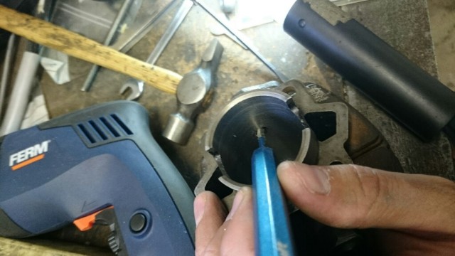

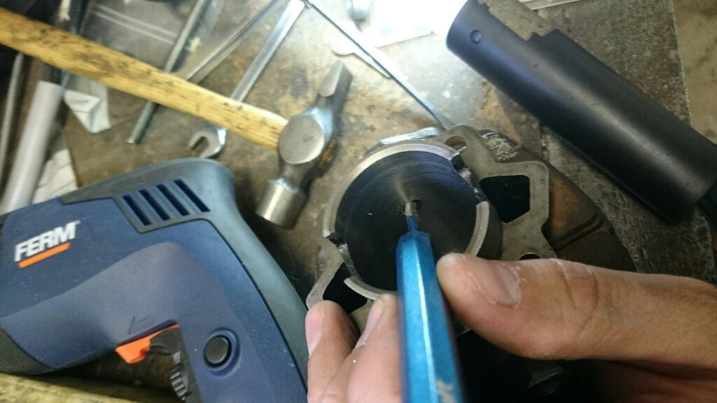

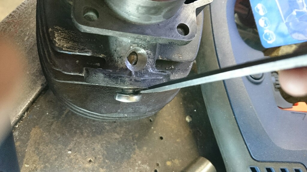

Jag orkade inte byta kolv igen (läs: fegade ur) utan använde originalkolven trots allt. Ikväll fick jag även ur pluggen efter mycket om och men. Jag filade ur svetsen, sedan skruvade jag in en kort M8-skruv och använde den som mothåll för att lirka ut pluggen en bit. Därefter knackade jag ur pluggen med ett dorn.
Skruv som mothåll
Skruv som mothåll
Urknackning

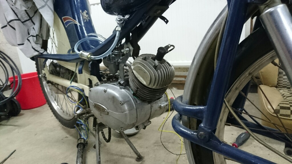

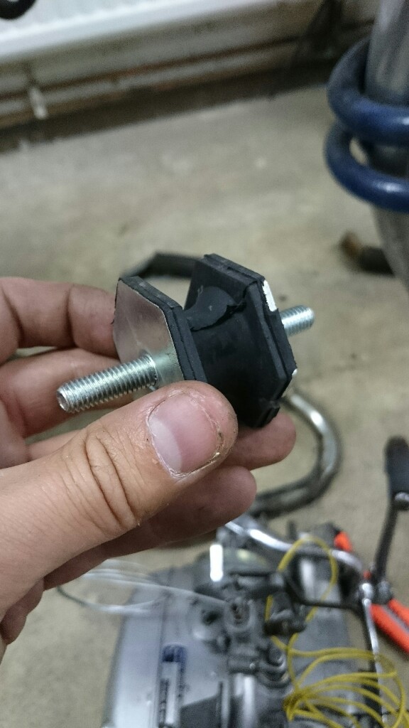

Hålet i insuget lagades med kemisk metall. Därefter var det dags för en stor milstolpe: återmontering av motorn i ramen, för första gången i min ägo. Jag fick inte med några fästelement utan använde M8-gängstång för det bakre motorfästet. Till det övre hittade jag en lämplig detalj i Biltemas avgassystemssortiment, vilken passade nästan spöklikt väl:
Monteringsdetalj
Monteringsdetalj
För den som undrar har denna artikelnummer 98-1245.
Slutresultat:
Motor i ram
Motor i ram

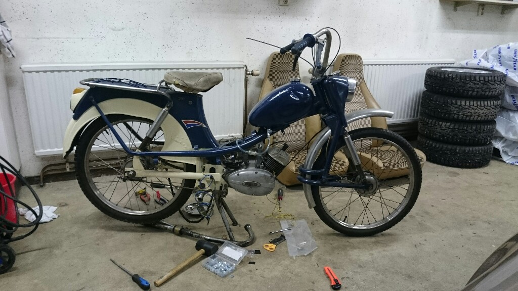

Och Sportbastarden i all sin prakt:
Rex Sportbastard
Rex Sportbastard
Jag saknar fortfarande en krök, men ämnar försöka att provstarta ändå, så snart jag har införskaffat slangklämmor till bensinkran och -filter.
