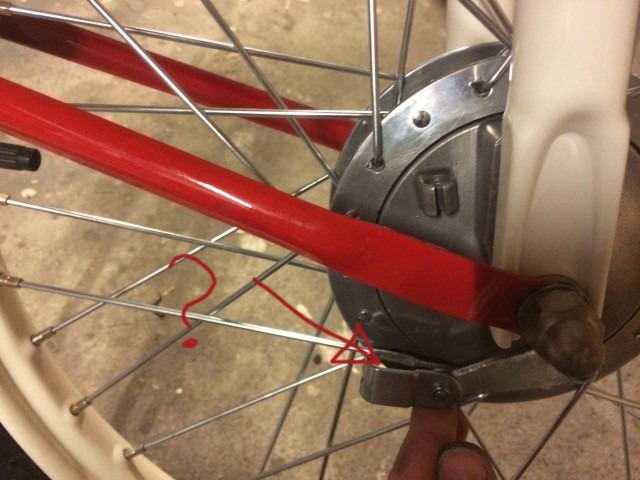

Håller på att dra alla vajrar nytt och så, men ett problem uppstod med handbromsvajern... vad är det för nippel, eller hållare som sitter nere i armen på framnavet?
Det känns som att jag saknar något där, det har aldrig suttit på denna moped eftersom den varit så sedan jag köpte den.
Skulle någon vänlig själ kunna fota eller hitta en sprängskiss på hur detta ser ut?
Tack

Det är alltså vad som skall sitta i bromsarmen som jag undrar över.. se bild.

bygger du vajer själv?
i så fall brukar jag ta en innervajer till cykelbroms med cylindrisk tvärställd nippel,
och skruvnippel vis styret.

ja det går ju att lösa på flera olika sätt, men jag hade velat veta hur det ser ut original :)

Ja, jag bygger alla vajrar själv för bästa precision och längder :)

Nummer två från vänster i båda ändar och den längst till höger låser i handtaget
Bilden från Lelles https://www.lellesmcdelar.se/wire-196/lodnippel-B989

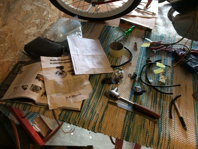

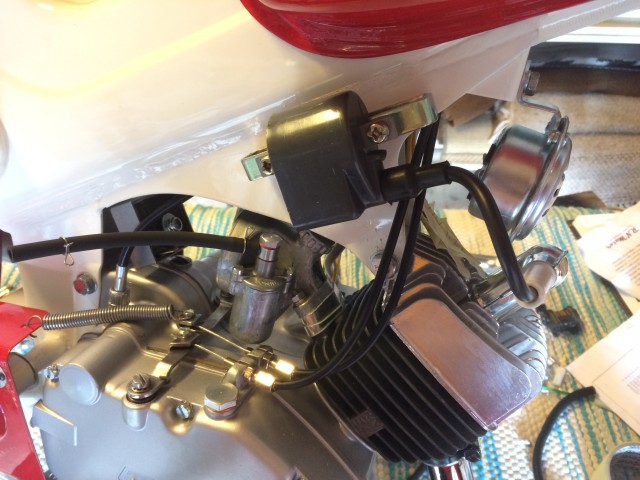

Nu börjar de ta sig, hittat platser för tändspolen och voltregulatorn :)
Väntar på lite beställda delar så man kan få bensinkran, filter och slang på plats innan lödning av alla elkablar påbörjas!
