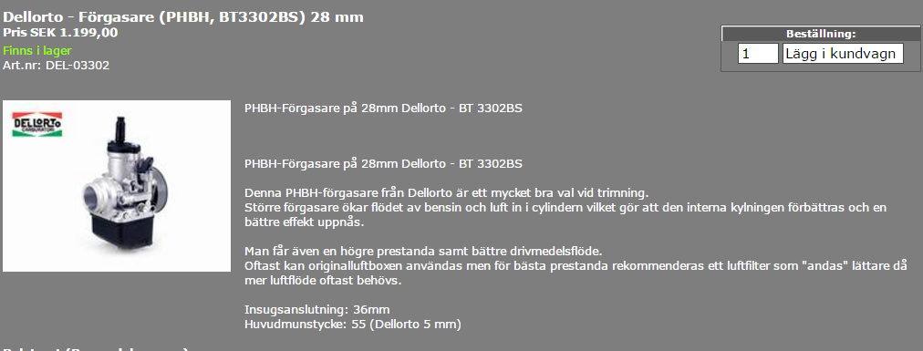

Du kan ju lukta lite här först. Jag handlar Dellorto och Guzzi-saker där. Finns i stort sett allt där i Dellortoväg.Micke S skrev:Det blir en Dellorto 28a.Jag ska leta reda på vart man hittar förgasaren till bra pris. Det blir kanske twostroke.se som vanligt när det gäller trimförgasare.
http://www.stein-dinse.biz/Dellorto:::15.html" onclick="window.open(this.href);return false;
Ser att det blir samma pris där genom att frakten är dyr
Så Twostroke fick beställningen men tack för tips !

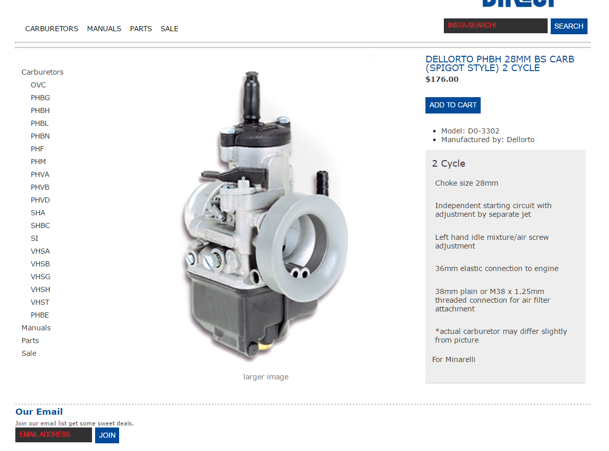

Man får vara lite uppmärksam så att det blir rätt när man köper förgasare. Samma modell och storlek finns ofta både för 2- och 4-taktare vilket framgår av ursprungsbeteckningen och blir rätt om man letar lite.

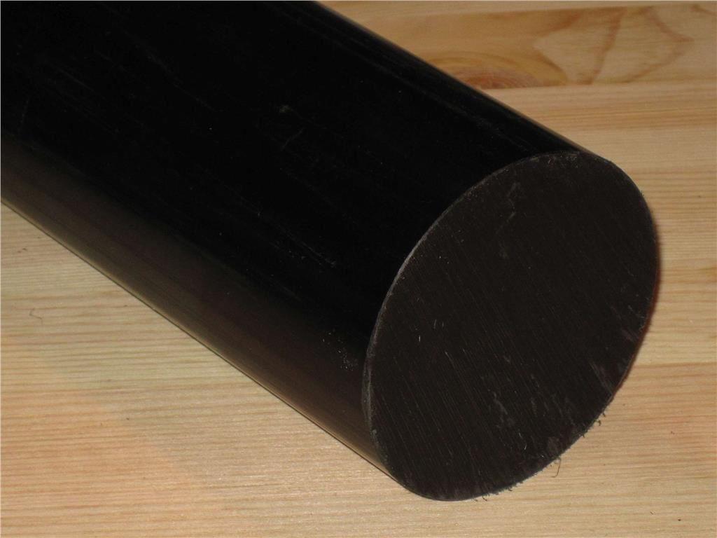

Anslutningen mot luftfiltret är 38 mm och jag har 2 tum anslutning mot ramen. Så då får man svarva till en adapterring som gängas på insidan eller limmas. Jag brukar göra ringen av aluminium men har slut på den dimensionen och gör en av Acetatplast den här gången.

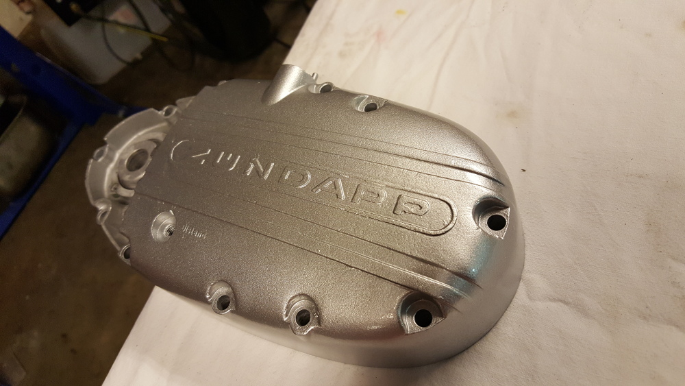

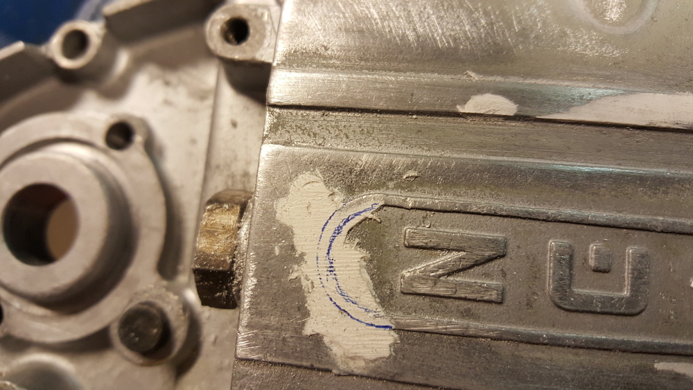

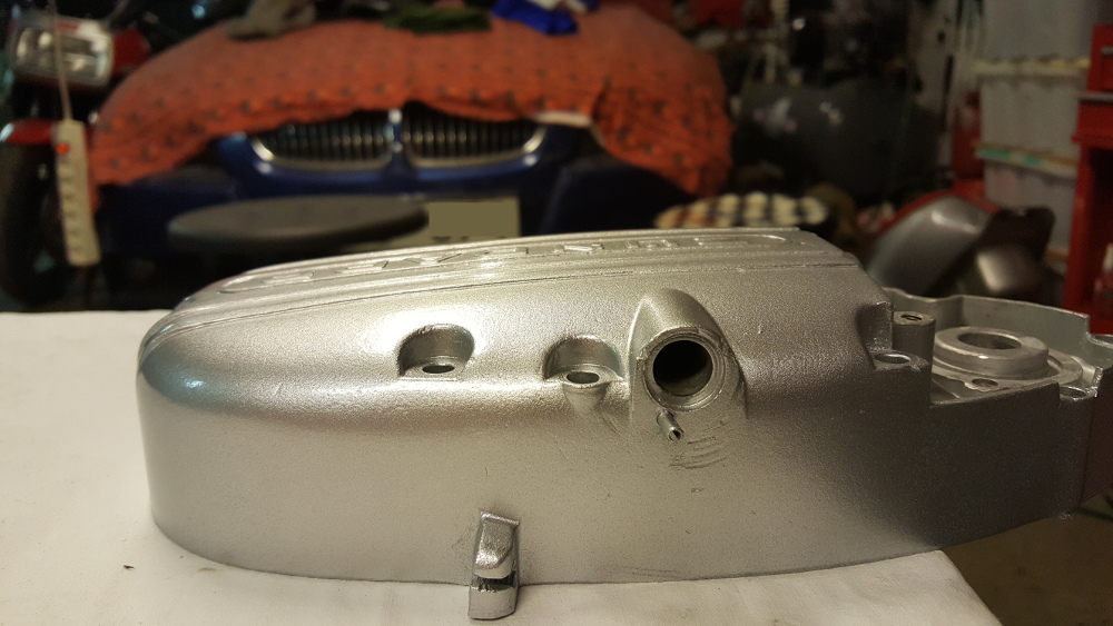

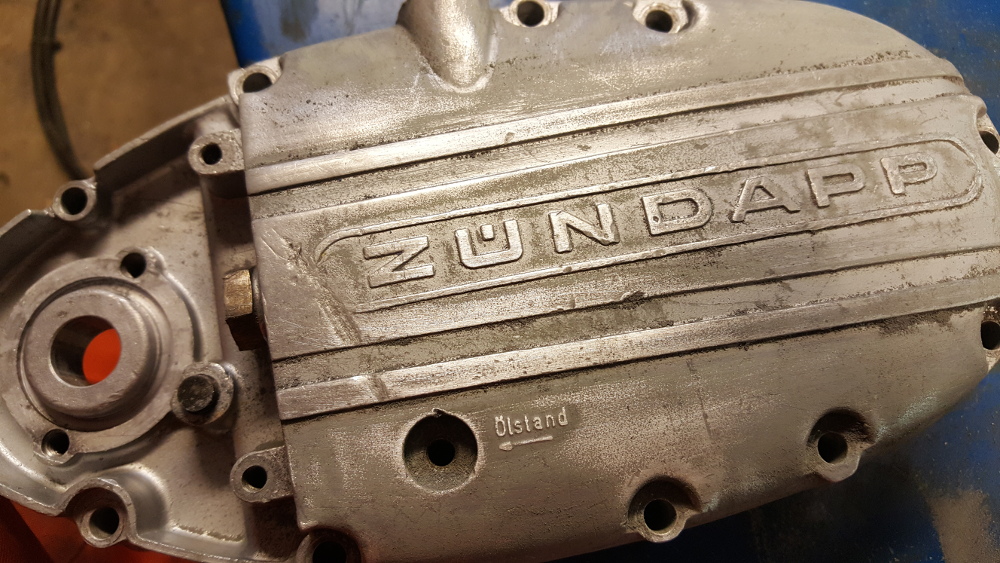

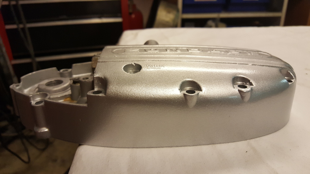

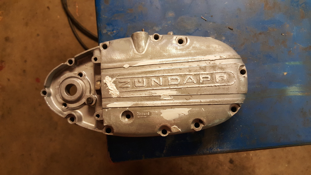

Jag tog mig ann en annan sak som måste göras. Snygga till den fula kopplingskåpan. Det blev inte något som man skulle kunna ta betalt för men bättre än innan.

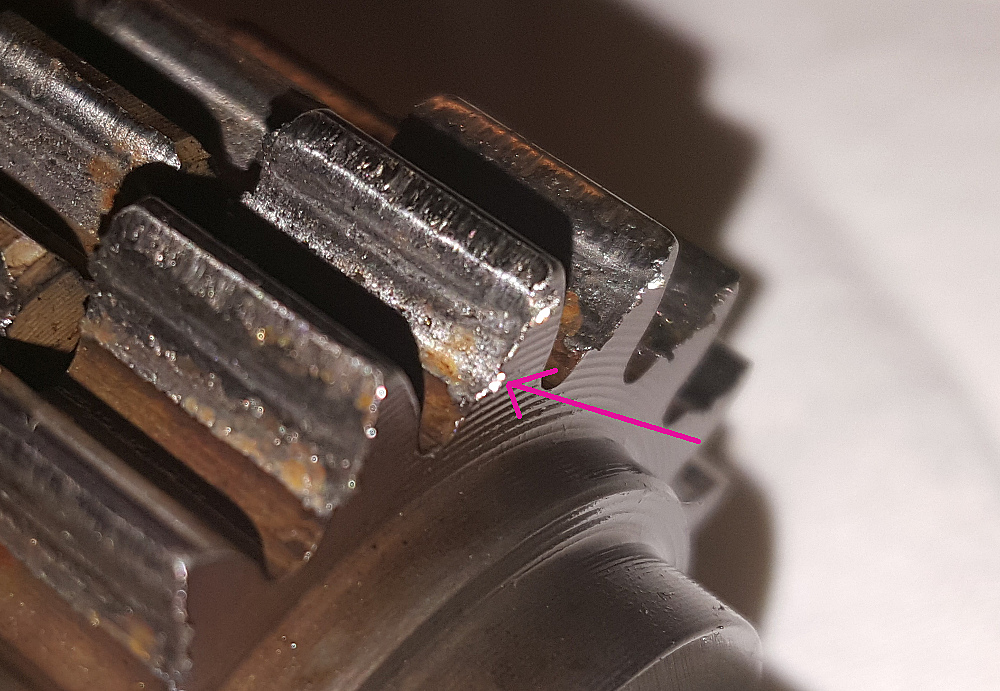

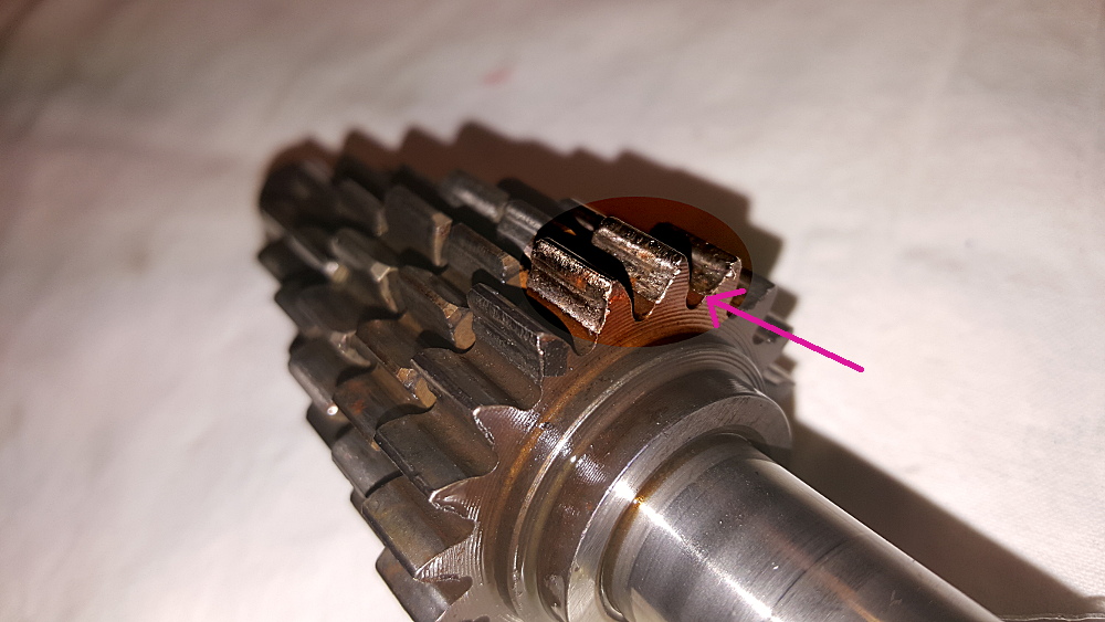

Det är konstigt att 5ans drev på utgående axlen var paj på min och 5ans kugg på HSE's primäraxel. Jag kom ihåg att mina såg repiga ut på topparna på 5ans kugg på primäraxeln och tog en titt igen för att försöka förstå vad tusan det är som har hänt på två motorer. A bilderna framgår att både 5ans och 4ans drev slits betydligt hårdare än de andra och i mitt fall är en del av 5ans kuggar så dåliga att någon har knäppt av en kugg på utgående axeln. Helt klart en punkt som är värd att titta närmare på när man renoverar. En del kuggar på 5an är fina på min men jag missade det trots att jag roterade varvet runt. Vet man inte vad man ska titta efter och har gubbsyn så är det lätt att missa och det här skulle inte bara inneburit att växellådan låter illa utan med säkerhet till ett nytt drevhaveri eller spräckt motorblock om en avbruten kugg kommer i kläm.
Som tur är finns det att köpa nya RITO men de är lite dyrare än julgranen som står i vardagsrummet... En ny primäraxel är beställd.

Jag gjorde förstås en noggrann omkontroll nu av samtliga drev på växelaxeln. Det trasiga 5ans drev som hade tappat en mjölktand uppvisar också slitage. Inte i närheten som på julgranen men det har gjort sitt. 4ans drev visar spår av pitting och lättare gröpskador. Så även ett sådant beställdes nytt. Det går ju att vända de lösa dreven om man vill så att kraften kommer på en osliten sida. Men då måste man i vart fall på 4ans drev som är asymetriskt fräsa bort material på ena sidan och göra en bussning för andra sidan så att växelläget på utgående axeln för 4an och 5an stämmer med växelklockan. Dessutom behöver man fasa spåren för kulorna så att växeln går i lätt på samma sätt som det är original på drevens ingreppssida. Men det är ingen operation jag gör för att spara 290 kronor som 4ans drev kostar och det blir ju ingen extra frakt genom att det samköptes med julgranen. Annars är frakten 19 EUR där jag har tagit dessa grejor från.
