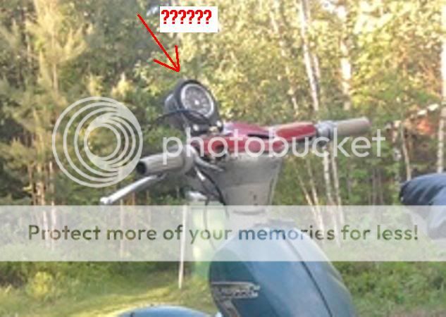

<div class=KonaBody><!-- <EdIndex> -->Har varit dåligt med uppdateringar i den här tråden på sistone :roll:
Men bättre sent än aldrig, som man brukar säga.
Idag så har den faktiskt körts för första gången på runt 30 år :D
Gick fint om man bortser från den skyhöga och oställbara tomgången.
Så det har iallafall hänt lite sedan min senaste update.
Sadeln ser lite konstig ut på bilden, men det har med kameran att göra :s
Men det finns en del saker kvar att göra innan den kan köras på "allvar":
Cylindern som sitter på är till en fläktis, ska försöka att få tag på en luftkyld 60cc med tillhörande kolv istället.
Visst kan man använda samma topplock?
Nån duktig typ har kört borren rakt genom förgasaren, så tomgången är svårställd, letar efter ett 12mm förgasarhus för att åtgärda detta :)
Anledningen till att det varit lite dåligt med uppdateringar är att jag egentligen skulle skaffa en VW Polo om någon månad, men det blev uppenbarligen en lite äldre VW (årsmodell 1967 med 1500 motorn) istället :) (Jag tar för givet att alla ser vad det är för bil :roll: )

<div class=KonaBody><!-- <EdIndex> -->Supernice bubbla :D Klart bättre än en Polo :wink: GRATTIS !!
MEN ? :shock:

<div class=KonaBody><!-- <EdIndex> -->Conrad: Tack så mycket :)
Lasse: Har inte fått tag på en hastighetsmätare än så satte för tillfället dit en från en Rex Comet Sport (KTM), försäkrar om att det inte har gjorts några förändringar på kåpan för att sätta dit den :) (Satte en specialbult i hålet där en av kåpskruvarna sitter, går att ta bort på ca 7sekunder och lämnar inga spår.) <!-- </EdIndex> --></div>
