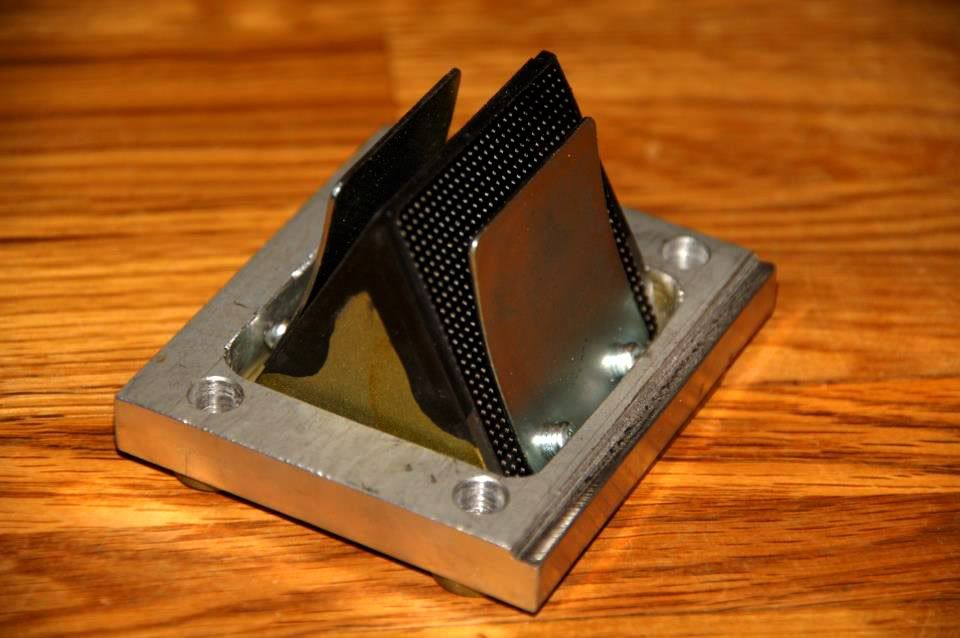

Har väll inte hänt så mycket som man önskar att det kunde ha gjort med all tid jag egentligen haft. Skulle ha dragit på cylinder, förgsare, m.m. Men har ännu inte fått hem något lödtenn för mätta squichen med. Min reedspacer jag fräste vart ju så dålig därav justerade jag den men är ändå inte nöjd lär ju inte täta ordentligt. Så tog på mig partyhatten och började fräsa en ny idag, har även lackat lite olackerade detaljer som motorbågar, bromspedal och lite distanser för att slippa rost i brist på annat att göra. Får väll bli att köpa tändning när motorn sitter i ramen med allt annat monterat då jag tror att det är möjligt att starta upp den.

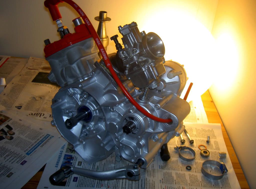

Tackar glömde skriva att jag även lackat om motorblocket (vart riktigt bra) Förstår ej hur spanjorerna tänkte när dem lackade blocken bajsbruna.
Har även putsat upp avgassystemet så det ser okej ut alla fall. :) <!-- </EdIndex> --></div>

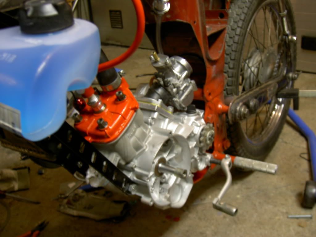

Fick lite tid över och gjorde klart reedspacern denna gången med bra resultat vart riktigt nöjd. Sedan tog jag och stallade squishen (som för övrigt landade på 0,68 för den som vill veta) drog sedan fast cylinder, förgasare, osv. Sedan tog jag och monterade motorn i ramen drog klart alla slangar och luftade kylsystemet. Det som återstår är att dra koppling och gaswire sedan ska tändning inhandlas.
Som ni kanske ser på bilden sitter packboxen för långt in klant som man är tänkte jag inte på att man kan sätta den så lång in. Men det är åtgärdat nu alla fall och det sitter en ny korrekt monterad packbox. :)
