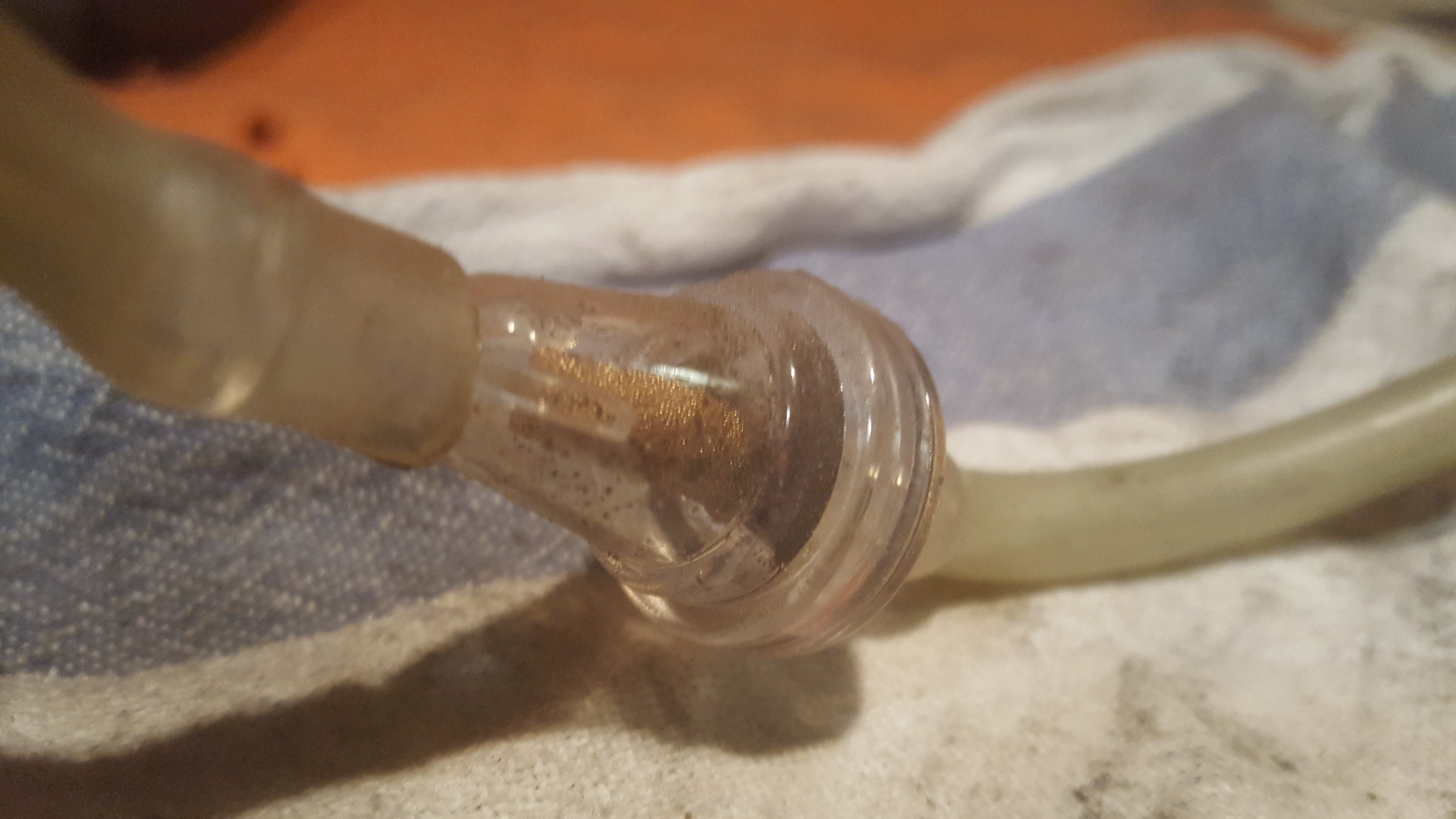

Nu lever den igen.
jag hade visst inte rengjort tanken tillräckligt.
Både kranen och filtret va fulla med skit..
Nu till andra problem!
