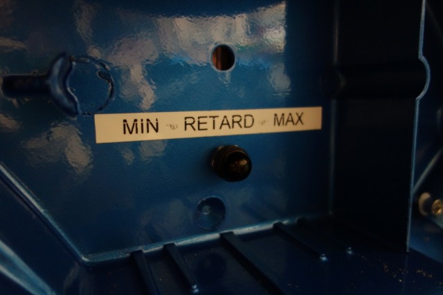

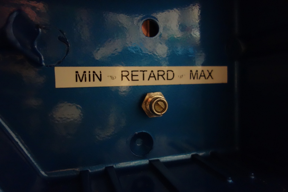

Det finns alltid lite effekt att hämta m.h.a. en optimal inställning av tändningen men det blir ofta inte av genom att det kan vara besvärligt.
Jag brukar använda en bra potentiometer tillsammans med kretsen för tändretardering för att göra det enklare. Det är bara att vrida på potten tills man uppnår högst toppfart enligt GPS. Potten har en expanderlåsning och ett lock för att inte riskera att det knasar på sikt.
Re: Mickes KS50 -70
Micke S skrev:Det finns alltid lite effekt att hämta m.h.a. en optimal inställning av tändningen men det blir ofta inte av genom att det kan vara besvärligt.
det där ser finfint ut
jag har funderat på att göra en helt ny justerbar tändplatta med liten ratt ovanpå motorn, men det har bara kommit till funderingar än så länge.
tillsammans med din justering skulle man kunna få optimal tändning ganska lätt. :D
Re: Mickes KS50 -70
Det jag har gjort är att välja ett fast motstånd och läge på tändplattan så att motorn retarderar som mest till 1 mm FÖD på maxvarv. Senare tändning vågar man knappt ha och jag tvivlar på att det lönar sig effektmässigt att sänka mer. Med potten kan jag sedan ställa in retardering mellan 1-2 mm FÖD på maxvarv när potten vrids mellan ändlägena. Jag borde ha finlirat lite mer för att begränsa området till 1-1,5 mm FÖD vid maxvarv men brydde mig inte om det genom att jag vet hur det blev. Om man skulle ställa potten för minimal retardering (2 mm vid maxvarv) är det stor risk att motorn spikar på höga varv och att den sparkar bakut när man kickar. På låga varvtal har jag ca 3,5 mm förtändning,

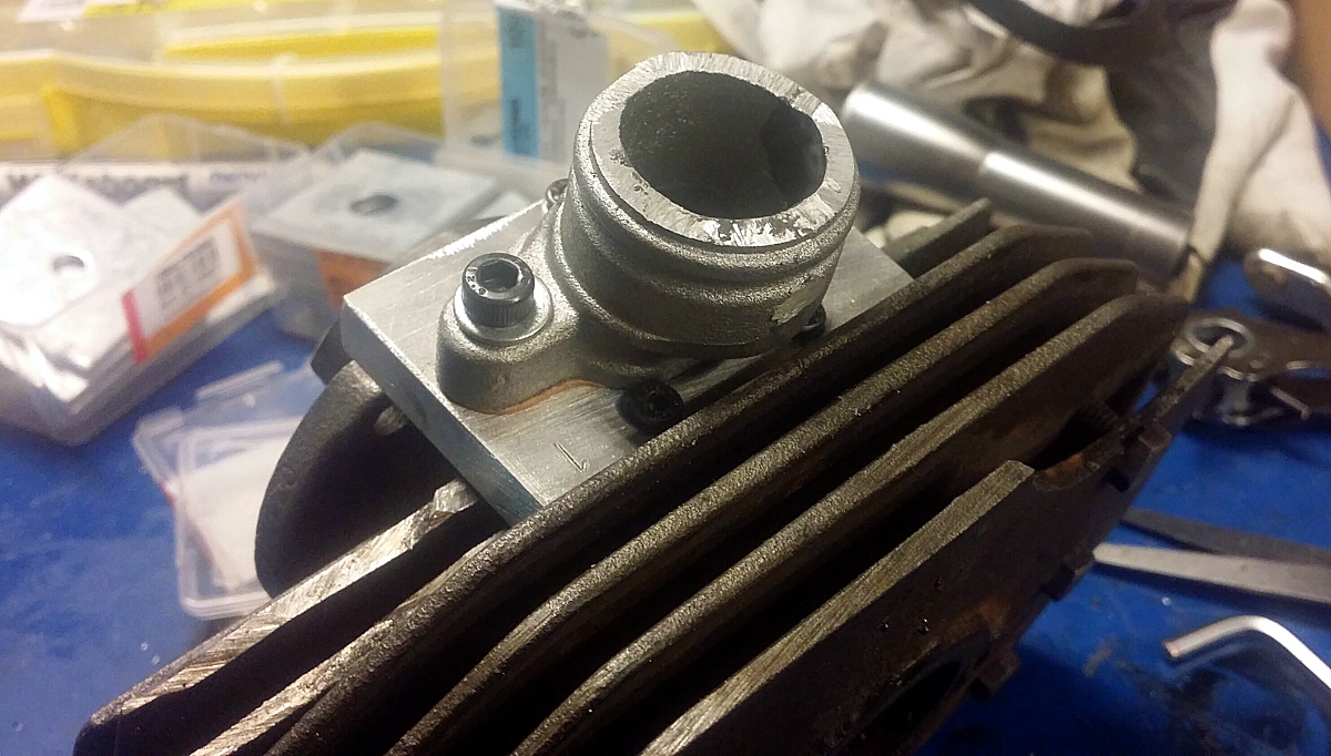

Det blev några mils körning i dag och den blå Zundappen är pigg som de blir med Polini80. Den gör lite drygt 100 och är ändå stark på 5an men kommer att drevas om till backtävlingen i E-tuna för säkerhets skull. :P Jag har gjort iordning en cylinder åt en kompis som kör en EKF med 80TS cylinder. Den blev överraskande stark så jag måste se till att få ytterligare dragkraft i Zundappen annars är det kört på förhand i Backtävlingen :shock: 38K bakdrevet byts ut till ett 43K så ökar dragkraften med 13% på alla växlar. Det får bli en första åtgärd i alla fall.
Så här ser den ombyggda 80TS cylindern ut för att kunna använda en 28 mm i.s.f 21 mm förknasare. Insugsröret var inte tillsnyggat när bilden togs.
