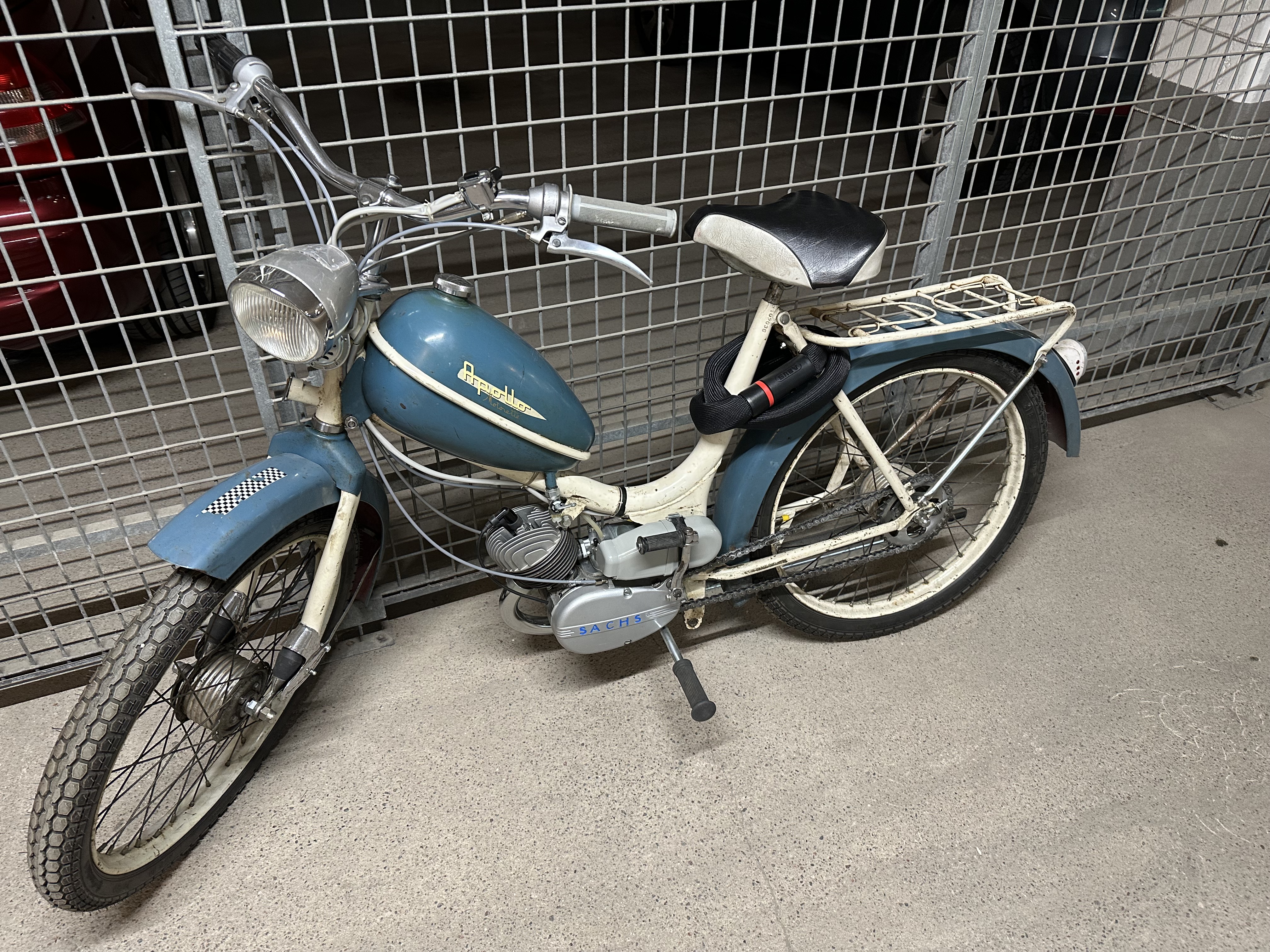

Ja, men skulle behöva dreva lite mer. Kör 14/34 nu, men har inte hittat mindre bakdrev till nymansnav. Ska ändå renovera den fotväxlade som satt i när jag köpte den, så den får vara som den är i sommar. Den var tjurig att få igång varm också, men har sänkt nålen ett snäpp och får se om det blir bättre. Bättre bromsar hade varit trevligt, men då blir det att bygga andra hjul på t.ex. Leleu. Det kan ju även lösa problemet att hitta drev och blir säkert en framtida uppgradering. Inser nu att en moped aldrig blir klar! :lol:

Helt underbart att köra moped igen efter 42 år!

Det är en 50/2 och helt riktigt finns det 15T. Hade det tillsammans med en 60cc som grabb på en Saxoped och det fungerar, men blir rätt trångt. Jag kör så här över sommaren då jag ändå kommer att sätta i en fotväxlad, troligtvis ombyggd till fyrväxlad och då blir det ju en helt annan utväxling. NOS ställbart finns men jag testar med nålen i andra uppifrån först, kör lite och kollar stiftet. Med kall motor i några plusgrader går den igång på första kicken utan att ha flödat. Tyder på att den går lite rikt kanske.

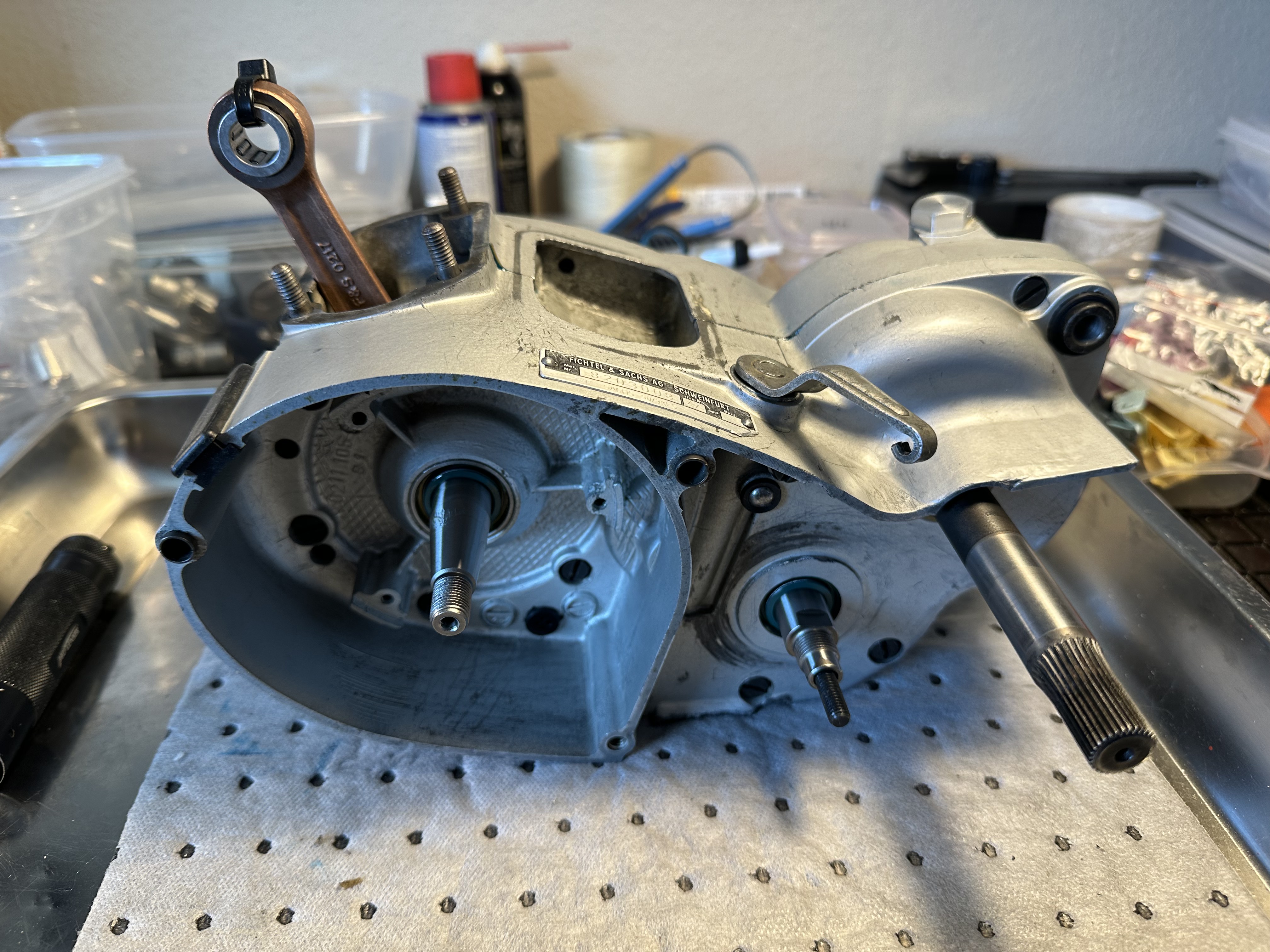

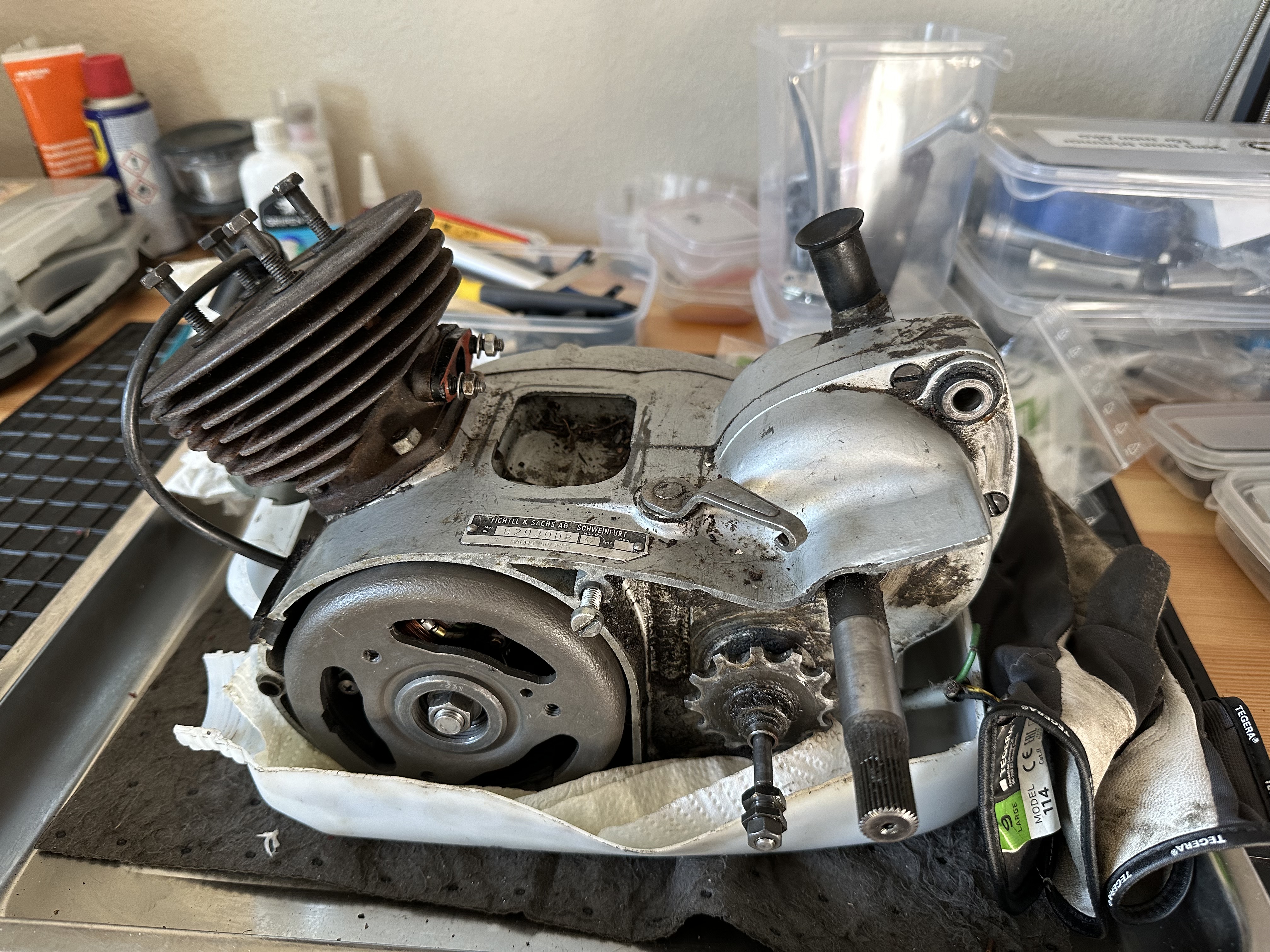

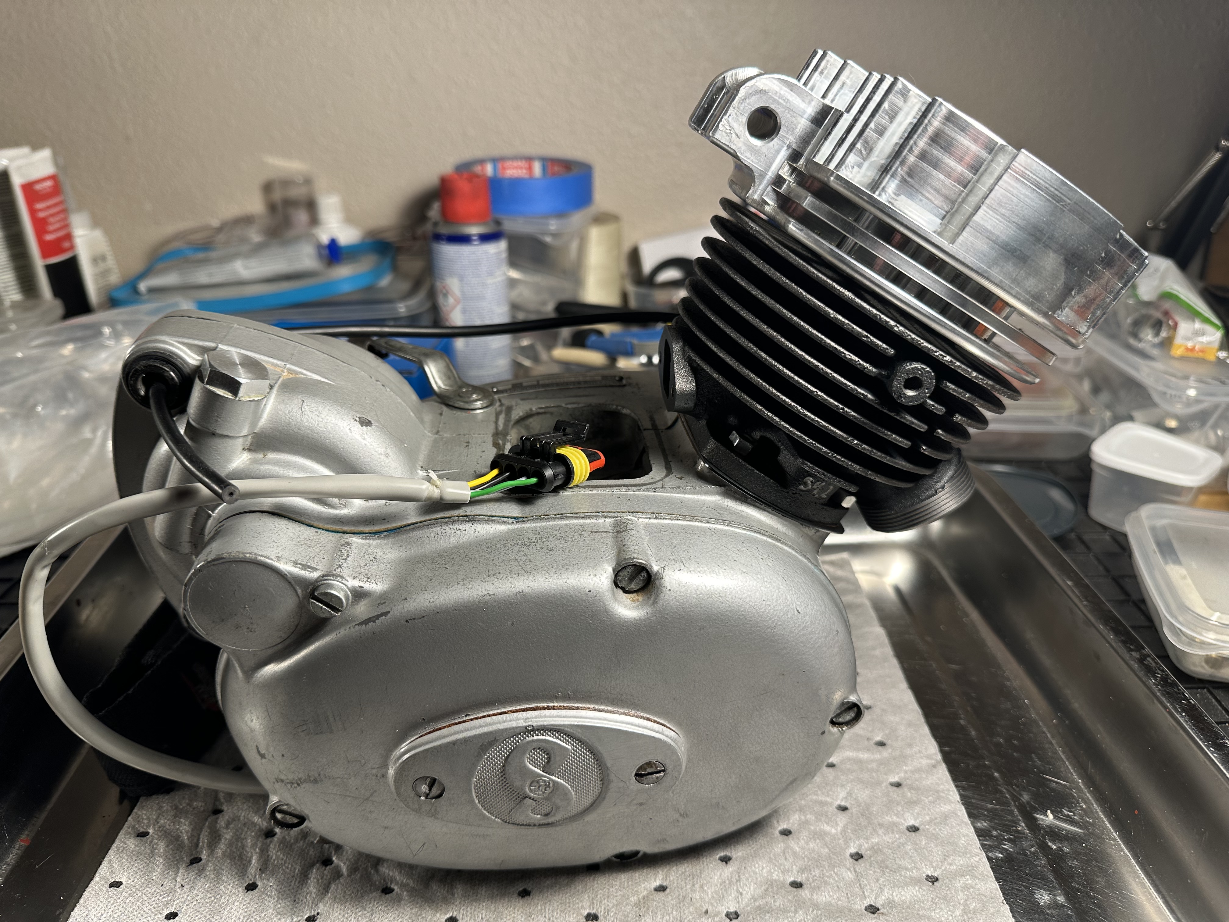

En liten uppdatering. Det gick inte att tåla sig, så nu ligger en 50/3 färdigrenoverad och konverterad med Jasil 44 och fyrväxlad låda och väntar. :lol:
Stummisen tuffar på bra och har fått en gråburk för att gå lite tystare. Redan 55 km/h känns hårresande men det finns mer där, nog bara jag som är gammal och fegar. :roll:

Med renoverad framgaffel, stora hjul och ingen fjädring bak är en stummis rätt stadig ändå. Det är mer bromsarna som är ett bekymmer, men de börjar bli bättre efter att ha kört in de nya backarna lite. Håller dock helst marschfarten runt 45 på gps.
