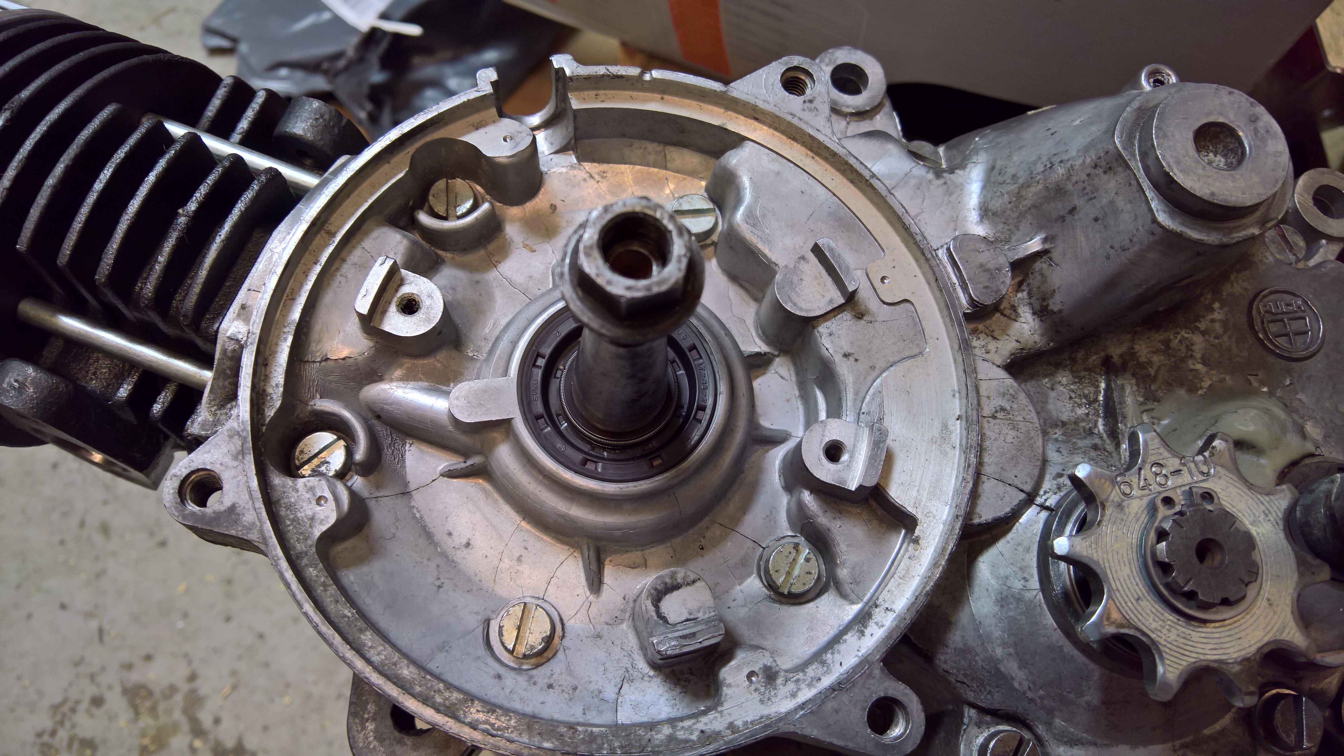

Den tidigare fartvindskylda motorn saknade gängade hål (M5) för inre fläktkåpan så det fick ju fixas, på bilden bara utmärka med körnare.

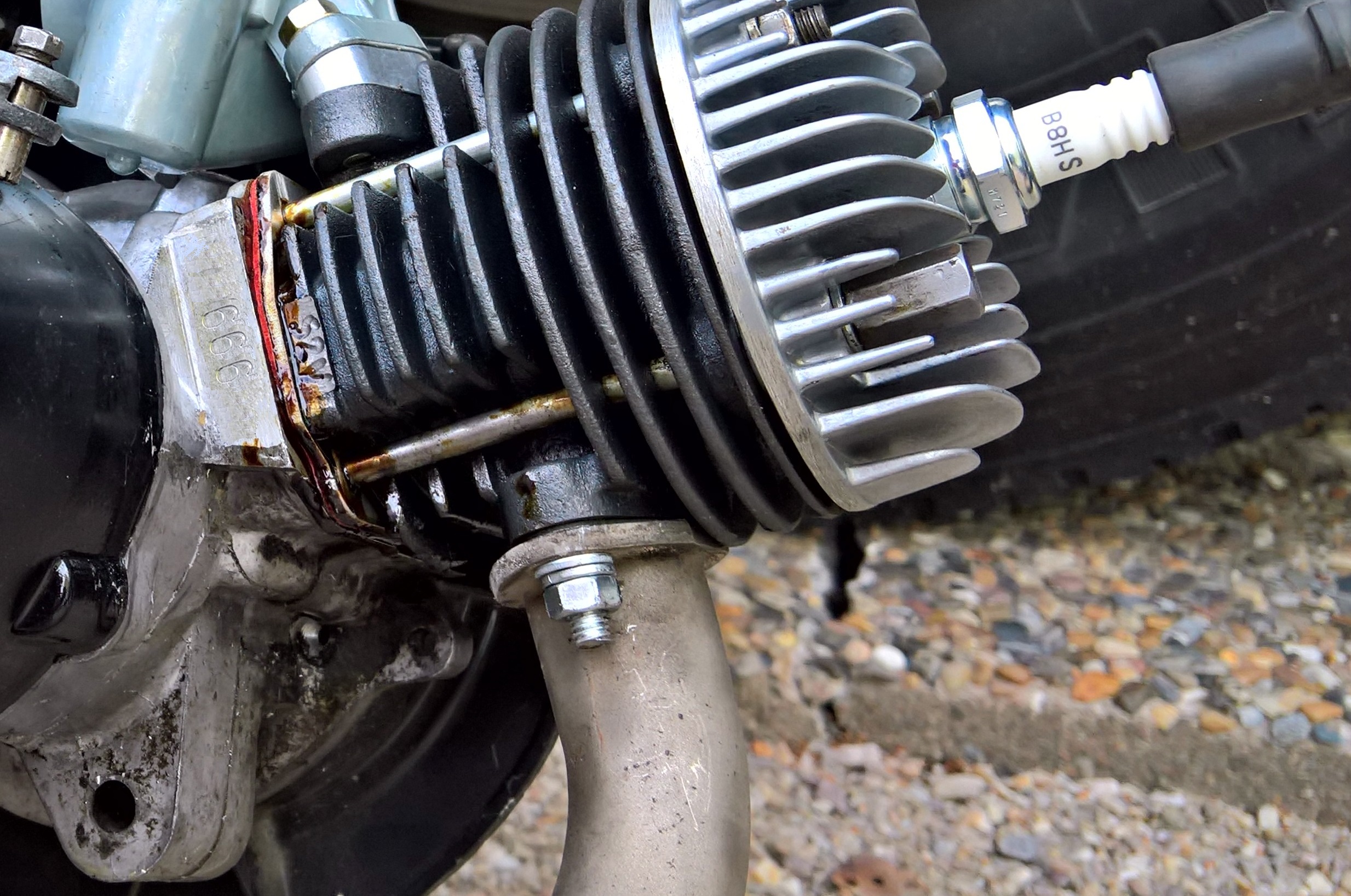

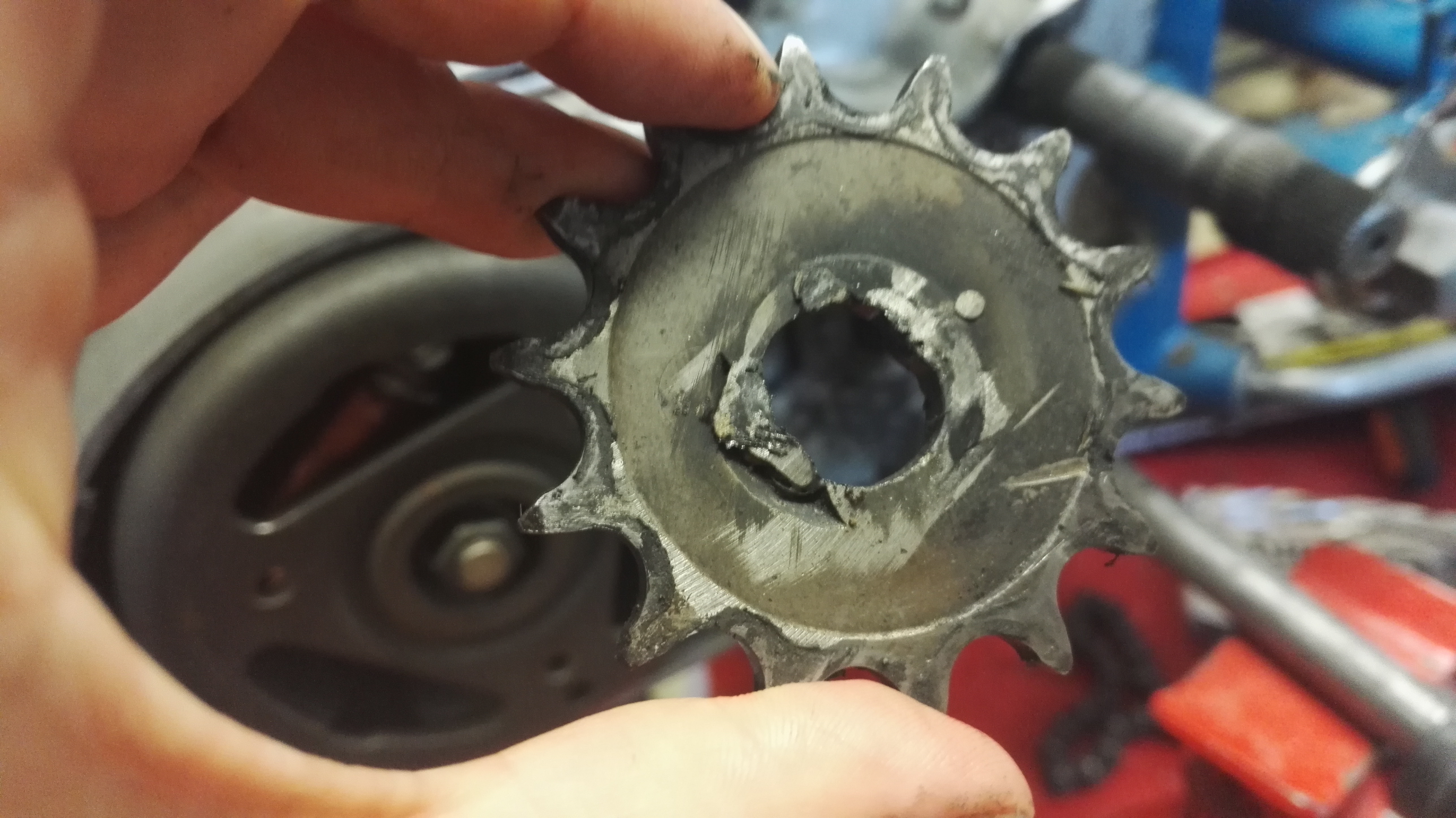

Raketsport skrev:Drevbytardag
Hmm... Var det fastsvetsat?

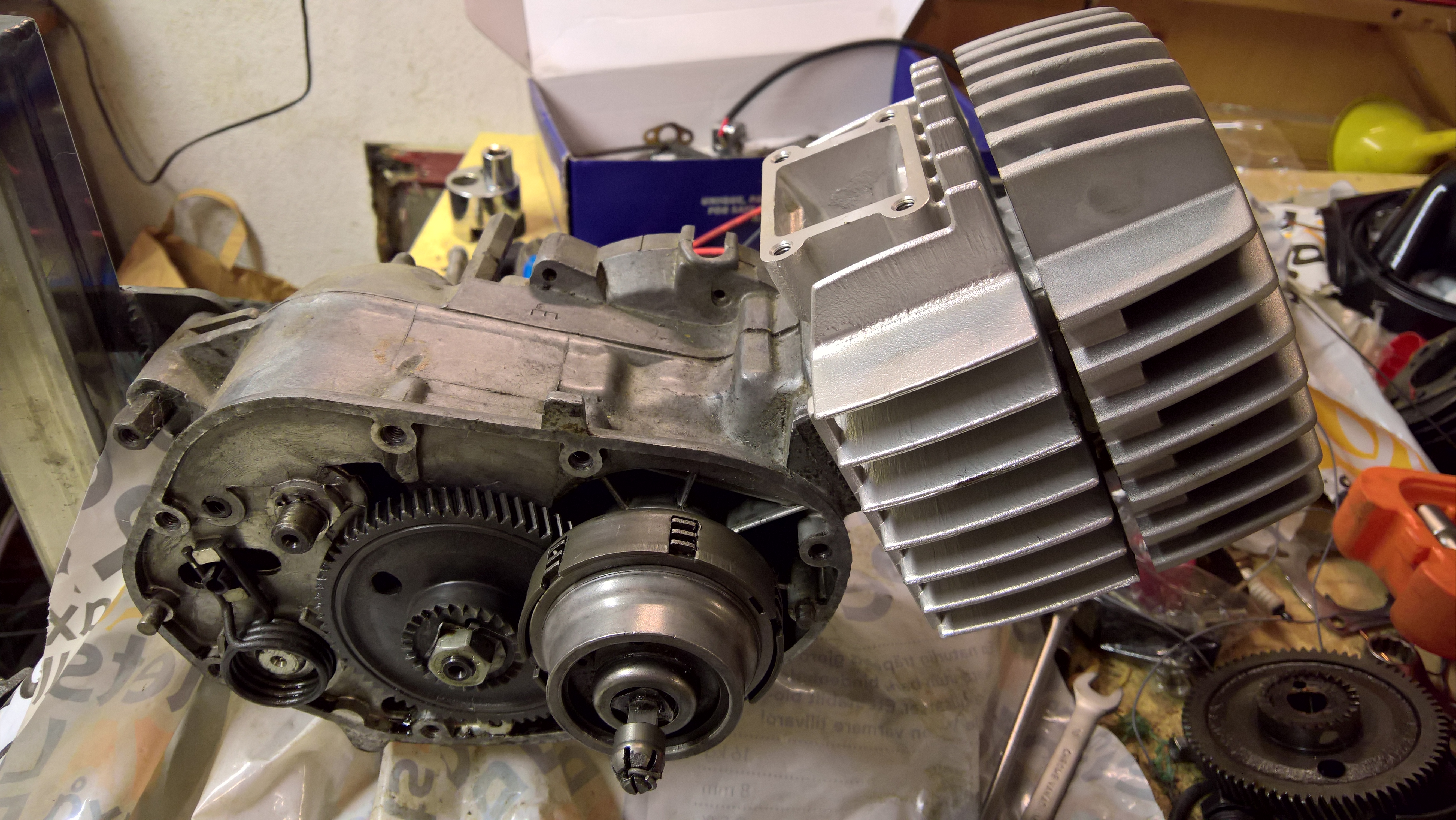

Ja det blir en del nu. Håller på å förbereder för 8års service på M50 Racingen också.
Blir "ny" motor å ny cylinder med lite mer kubik istället för de 50cc man troget håll fast vid men man har ju lagt på sig några kilo så..
Mvh Patrik
Nej tack och lov inte. Jag hörde hur det klickade i motorn när jag körde och kände att det var något skumt med drevet. Tydligen har man bytt drev till ett som inte passade Sachs treväxlade motor och då svetsat i hålet för drevaxeln för att det ska passa bättre. Det slog nästan runt på axeln, men axeln var oskadad.
