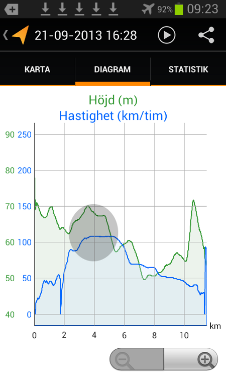

Om polisen provkör och mäter hastigheten på en moppe är det inte topphastigheten de är ute efter utan bara om den är trimmad eller ej och går fortare än den får göra. Sunda förnuftet säger nog att det görs på hyfsat plan väg och inte som den här killen https://www.youtube.com/watch?v=EBLHGgxAQ-k
Det är mycket som påverkar topphastigheten som du säger. Lutning på vägen, vindstyrka och riktning, temperatur, lufttryck och daggpunkt (eller relativ luftfuktighet).
I vissa sammanhang som t.ex. för att få toppfarten för en bil godkänd gäller att man kan visa en logg med en godkänd prestandadator som visar att lutningen på vägen är max 1 %. Det är också något man håller reda på inom dragracing för att en bana ska vara godkänd för rekordnoteringar.
Om du har en Androidtelefon kan du använda en app som heter Tracks eller Mina Spår och få fram värden på medelhastighet och max hastighet. Där kan man även se lutningen på sträckan. Bilden är från en 2,5 km fullgasrepa för ett par år sedan med en oportad Athena 80 på en Sachsmotor. När jag såg kurvan var jag säker på att det skulle gå att dreva om moppen för att gå fortare genom att den fartökar i uppförslut på högsta växeln och inte ökar mer sedan när det går utför. Det som inträffade när jag la på en kugg fram var att toppfarten sjönk med 13 km/h :shock: Det är så det kan bli om man har en avstämd pipa och halkar ner lite för långt på effektkurvan. Så nu premierar jag hygglig dragkraft på alla växlar före maximal toppfart. Det blir roligare att köra då och hygglig fart får man ändå på köpet. Moppen blir inte heller lika känslig för lätt motvind eller uppförslut med lite traktordrevning.
