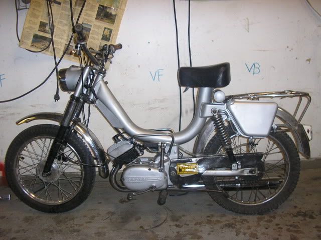

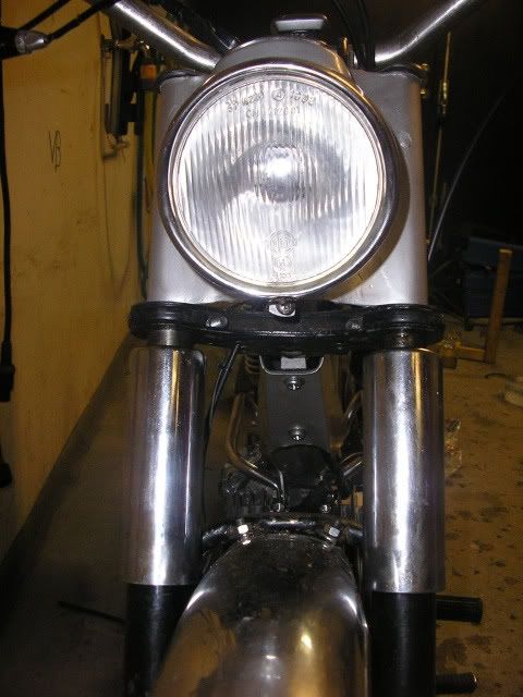

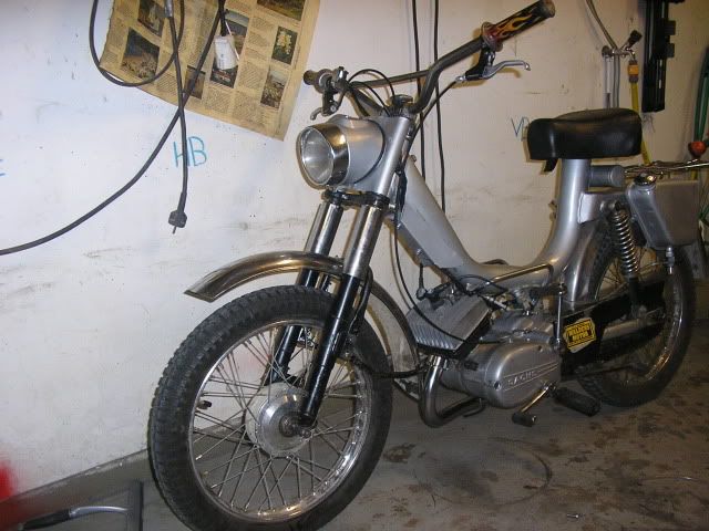

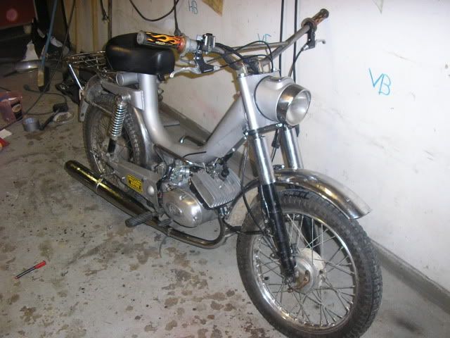

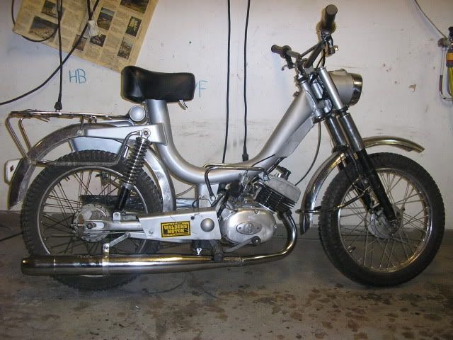

<div class=KonaBody><!-- <EdIndex> -->Tanken och en modifierad lamphållare lackarade lite halv oseriöst för att matcha med resten av mopedens slitage i lacken. Kan ju inte se allt för fint ut när resten av moppen är sliten.
Det som är gjort på lamphållaren, är att jag har breddat den. Denna gaffel har grövre gaffelben och längre isär. Så jag köpte mig en lamphållare på marknaden och kapade den i 3 bitar. Svetsade på 1,5cm plåtbitar mellan. Och lamphållaren blev bredare!
Hållen för gaffeln är förstorade genom att jag bankade i en hylsa vart efter så den blev större och större, och till slut gick den i!
Ett jamarcolrör och 32mm krök inköpt också.

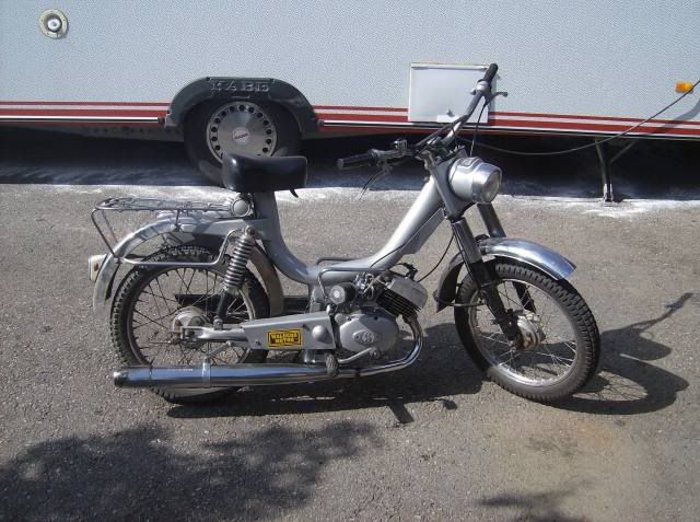

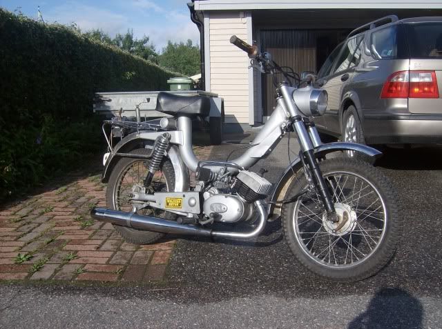

<div class=KonaBody><!-- <EdIndex> -->Drog nyss en repa nu, 70km/h utan problem med 12/28 (9170rpm). :shock: Behöver ett större framdrev och fixa kopplingen. Den slirade. :roll: <!-- </EdIndex> --></div>
<div class=KonaBody><!-- <EdIndex> -->Fel olja...? :lol: <!-- </EdIndex> --></div>
Rexxy
Inlägg: 2686
Inlägg av Rexxy »
zappafan skrev:Fel olja...? :lol:
Kan vara, men den har alltid funkat för mig förut. :wink:
Ska förstärka den lite ytterligare. :) <!-- </EdIndex> --></div>

<div class=KonaBody><!-- <EdIndex> -->hur många cc är cylindern på ? <!-- </EdIndex> --></div>
Rexxy
Inlägg: 2686
Inlägg av Rexxy »
hammonddme100 skrev:hur många cc är cylindern på ?
43mm borrning, och 42mm slaglängd. Ca 60,9cc. Avrundar till 61cc. <!-- </EdIndex> --></div>

<div class=KonaBody><!-- <EdIndex> -->Snyggt bygge :) men varför extra-tanken? (Ganska snyggt det också) Men jag bara undrar. :) <!-- </EdIndex> --></div>
Rexxy
Inlägg: 2686
Inlägg av Rexxy »
Tivan skrev:Snyggt bygge :) men varför extra-tanken? (Ganska snyggt det också) Men jag bara undrar. :)
Trimmat så drar dem ganska mycket soppa, och compacten originala 2,8l (?) räcker inte långt! <!-- </EdIndex> --></div>

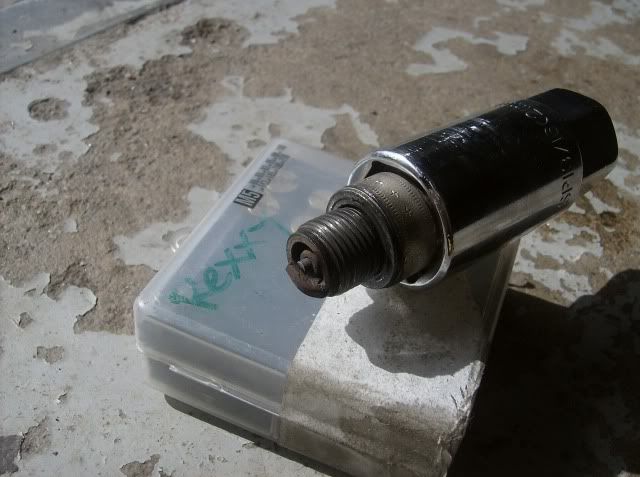

<div class=KonaBody><!-- <EdIndex> -->Strular med munstycketräsket nu. strl 130 och throttelnålen höjd med 4 brickor. Går lite snålt tycker jag, tändstiftet får inte den färg jag vill ha.
Rexxy
Inlägg: 2686
Inlägg av Rexxy »
<div class=KonaBody><!-- <EdIndex> -->Helt plöstligt gick den för fet med 130 munstycke och jag slängde i strl 110. Nu går den som ett spjut, tills kopplingen säger upp sig. På full gas, 77km/h slirande koppling. Halvgas snittar jag 65-70. Så lagom fart i den.
Når nog 80-85 när jag fixat nya lameller. :)
Stiftet ser bra ut i färgen nu!
