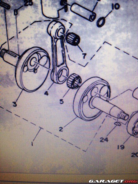

Låter bra det Micke, du har ingen teori angående de extra hålen i veven?
Det är de som sitter på var sida av vevaxeln.
Jag gissar att det är hål för vikter för en annan balansfaktor. Att de skulle bidra till bättre prestanda har jag svårt att förstå hur.
bmw02touring
Inlägg: 245
Blev medlem: 08 dec 2012, 00:00
Ort: Nyköping
Inlägg av bmw02touring »
Fortsätter kladda i din tråd.
Jo jag har också funderat på det där med balansen, men tror inte att det är så enkelt. Det är ju bara hål som är borrade rakt igenom skivorna, min tanke var om dessa på något sätt kunde påverka fyllnadsgraden i vevhuset positivt och på så vis bidra till bättre knuff.
Jag har även för mig att de tidiga Fs1orna bara hade 2st kanaler, mao den bakre saknades och man hade dessa hål i skivorna som kompensation.
Sedan när cylindrarna fick 3 kanaler så tog man bort dessa hål`? Men som sagt det här är saker som jag "har för mig" sedan min ungdom (mer än 25år sedan).
Detta var då förklaringen till varför de tidiga Fs1orna gick bättre än de nya, man monterade helt enkelt bara en 3kanalig cylle och vips så gick den som ett skållat. :?

Om man fortfarande kör med redcylinder, eller som tidigare med slid, så är det lättare för färskgaserna att pasera. Jag tror inte att skillnaden sitter där.
Det fanns en tid där fabriken hade gjort lite fjasko och dom gick fortare.
Så var det med HVA Flinta. Dom första som kom gick lite för fort och alla skulle just då åka kromis med flinta.
Jag mekar åt en kompis och hans Yama går srax under 90 med redventil och 16 mm förgasare.
Ja hålen borde inte göra nytta när man monterar förgasaren på cylimdern.

Nej kör man med pluggat org insug så borde detta inte göra någon nytta, men lite intressant är det allt.
Jag får helt enkelt prova, det vore fränt att prova båda vevarna i samma motor, men den orken har man ju inte. Suck. :cry:
bmw02touring skrev:Nej kör man med pluggat org insug så borde detta inte göra någon nytta, men lite intressant är det allt.
Det har varit en väldigt bra diskussion genom att vi tillsammans med hyfsad säkerhet har slagit hål på myten att nyare FS1 vevaxlar är anus. De kanske de är om man kör med originalinsuget men de är sannolikt inte alls en begränsande faktor om man vill få fart på moppen och frångår förgasarmontaget på sidan. Det fungerar säkert bra det med om man är beredd att gå hela vägen med en större reedventil och en förgasare som kan flöda ordentligt med luft och bränsle. Men en sådan konstruktion blir inte alls lika diskret som om man knökar in en förgasare bakom cylindern.
