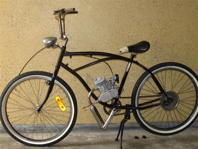

Lite gjort på P-I-P innan G C träff i Forsheda
Innehåll:
Ram - Okänt fabrikat, förre hyresgästen hade lämnat den i överskåpet i hallen
Gaffel framhjul fälg/ekrar bak - Pegosket Alp Terrain Bike
Baknav - Torpedo från 1939 enligt märkningar
Vevplager - Feltema
Vevarmar - Bärgade från ramsned Monark city som donerade hjul till Pan Pot
Styrstam - Från nån BMX ,blev över när projekt skräck och fasa lades på is
Styre - Stympat Cuppini blev kvar när Maxi SRE såldes
Motor - 80 cc kina kit köptes egentligen till den blåa Cruisern men den blev treväxlad istället
Sadeln är bara där för foto tillfället

T M skrev::twisted:
Innehåll:
Vevplager - Feltema
[img]bild[/img]
Ett potent ekipage det där! Bra hjul också. :)
Hade du med problem att trä på drevet och fick böja den där armen så den nästan gick av, eller plockade du loss den innan drevmonteringen?
Re: T M's värdelösa vrak
Ekrade upp hjulet med tom hylsa, navet har gängat drev och jag saknar verktygen till det.
Bromsarmen var det sista som kom på plats
Fettet var så torrt at det ramlade av delarna :roll: räckte att putsa med svinto :D
Enda strul med bromsarm är längden, var ett litet perkele att få dit låsskruven.............
Svettigast hitills var att fila upp drevcentrum 10 mm, glad att jag int byggde på treväxlat nav..................
Kan även konstatera att torpedo nav fungerar bättre än Novo då biten mellan eker och kant är djupare på T-nav.
Har ca fem mm mellan kant & drev, så armen har gott om plats :P
ELIZA! Var fan är laddaren till borrmaskiten????????????????????????

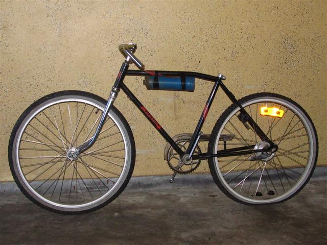

Har skett en del med P-I-P, Cdi på plats skoteretreplikan till tank på plats
Har pulat med el och wirar.
En del av formsvackan får jag skylla Häst för, fick fula tankar när jag rotade fram skärmarna till P-I-P 22_yikes.gif
Som nån sa: Vissa trådar borde ha varningstext hate-wall.gif
Häst 1 (Small).jpg (63.96 KiB) Visad 4780 gånger

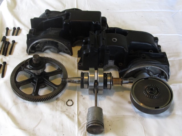

Samlade ihop lite överblivna delar till en extra motor :roll:
lite blandat från 74 - 90, det mesta är från en pedal motor med M8 gängstänger som pinnbultar........................ hate-wall.gif
Cylindern blir en 2 hp hi-torq köpt i Holland med en 12 mm benzinblandare från Korado
