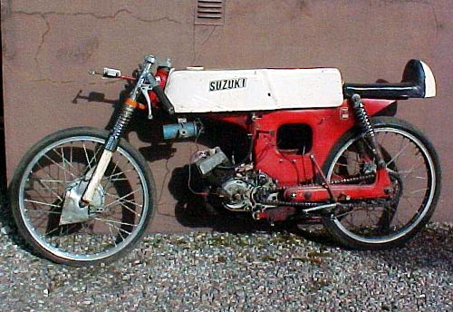

Svartsjö skrev:
Braxmatte skrev:Alf-Johans såg bra ut men den var ju helt omgjord :lol:
http://www.postimage.org/image.php?v=PqAv1L0
staff_gemini-1.gif Mitt betyg blir iallafall! :-Q
Detta är den äldsta av mina sukor, den senaste är mycket kolare den är min avatar, jag bryr mej inte om vad andra tycker , jag gillar suzuki. Svartsjö,,,, hum :shock: Till IRON vill jag bara säga , samma känsla hade jag, LYCKA TILL

alf-johan skrev:
Tack Alf-Johan! :D
Din senaste är verkligen ascool!! Hur många har du byggt? Skitsnygga byggen verkligen slider_score.gif slider_score.gif slider_score.gif
Din k50 är den största anledningen till att jag gav mig på ett custombygge. Från början hadde jag bara tänkte få den körbar tills körkortet kom tillbaka. Det blev en helrenovering istället vilket iof är det roligaste jag gjort på mycket länge 8)
