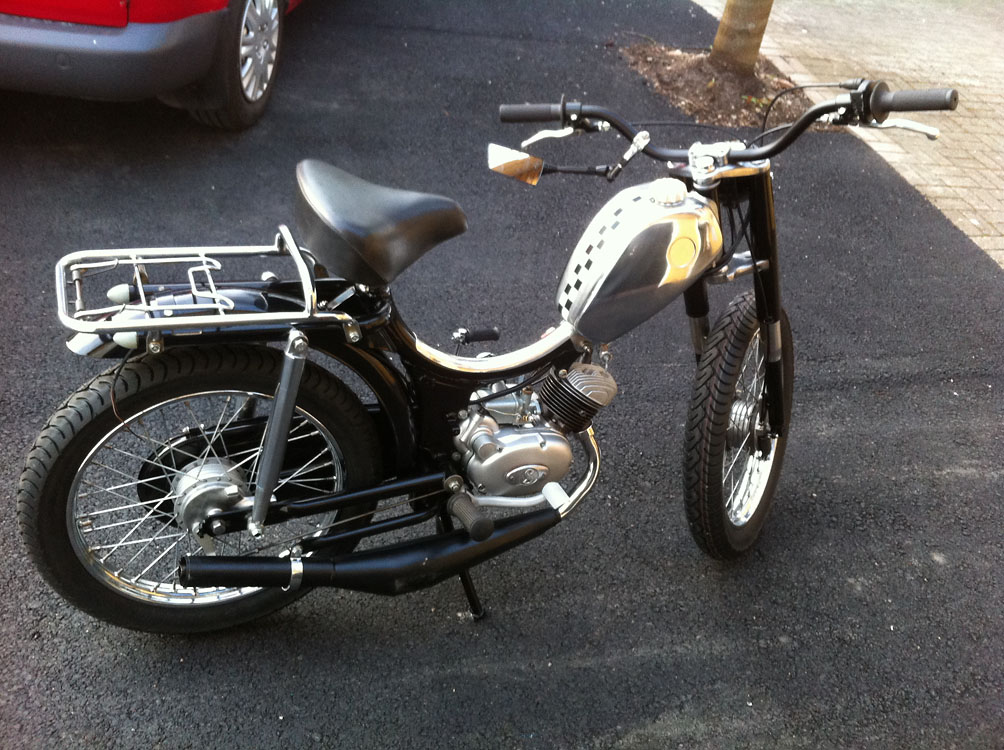

Fixade inte fotpinnar och broms med 50S motorn så det blev den gamla fast utan fläkt. Tändningen är lite fel, men annars går den bra. Vibrerar som fan när man varvar ur. Röven domnar på noll sekunder.
bild 4_web.jpg (226.55 KiB) Visad 2803 gånger
