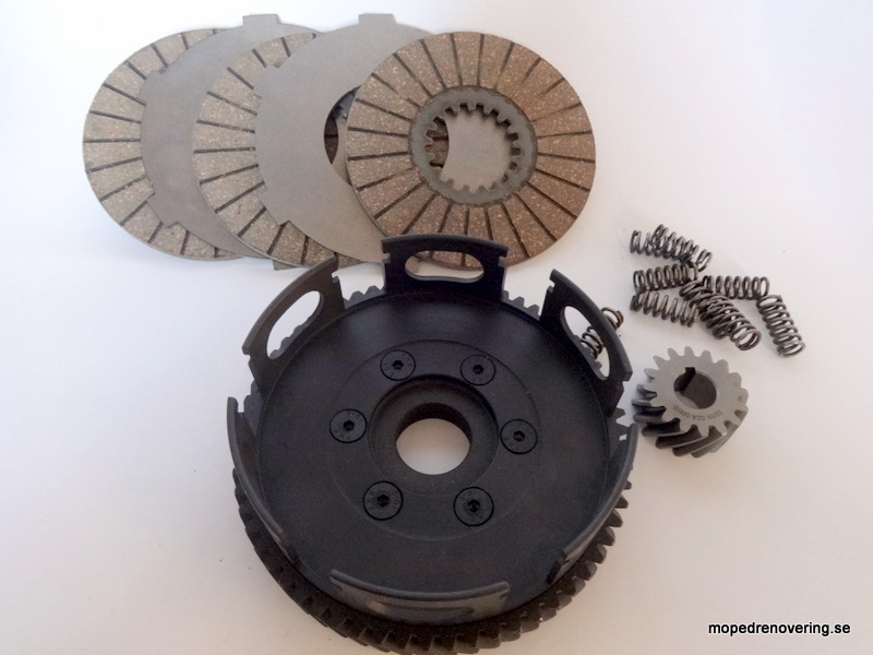

Mitt kopplingskit till reserv EKF:en som ligger på hyllan och väntar på att nån ska rasa...

Lamellerna på bilden är inte bra. Dom drar åt sig olja och den ligger kvar i porerna. Det finns en bättre lamell som är dyrare och tunnare och den fungera bättre. Den drar inte åt sig oljan.
Efter 10 mil går den inte att kicka. Den slirar och draggar.
Man ser skillnaden på lamellen som har rundade hörn, där ränderna är.

Bra info conrad. Får leta upp dessa.. Och byta oljan.
Hoppas hoppas...
