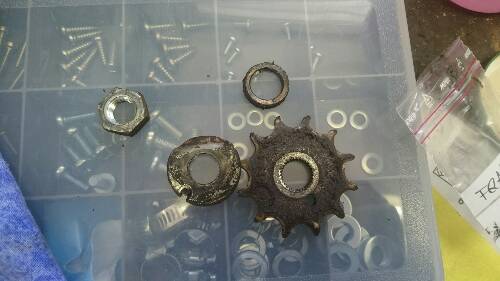

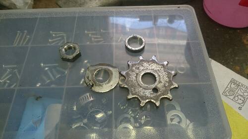

I väntan på leverans så rengjorde jag framdrev och dess fästelement:
Före
Efter lite T-röd och bromsrengöring:

Det där framdrevet får du byta, det är slut när kuggarna börjar böja sig

Jag misstänkte nästan det. Får väl byta hela drivpaketet innan det blir premiär.
Nå, då får jag i alla fall slänga ett renare drev! :)
