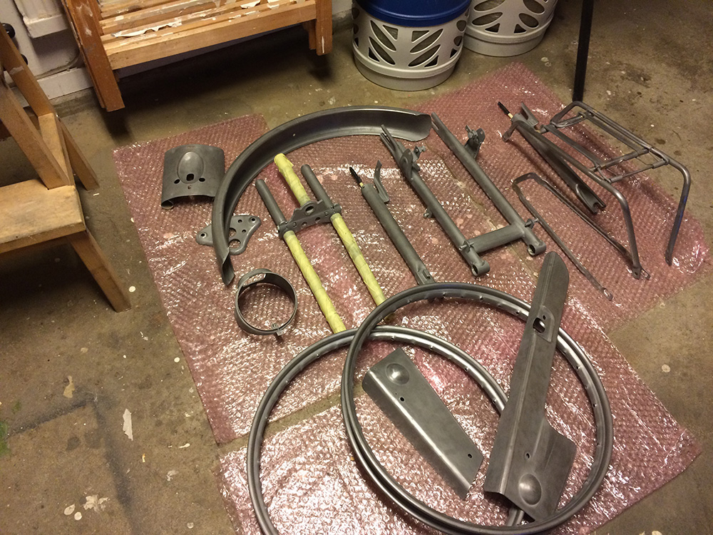

Lite bilder från projektet!
Här ligger alla delar, allt ska putsas och gås igenom...
IMG_5052 copy.jpg (578.39 KiB) Visad 4655 gånger
Blästrad ram
Blästrad ram
IMG_5051 copy.jpg (291.76 KiB) Visad 4655 gånger
Alla delarna blästrade och slipade innan lackeraren får ta hand om dom
IMG_5050 copy copy.jpg (426.32 KiB) Visad 4655 gånger

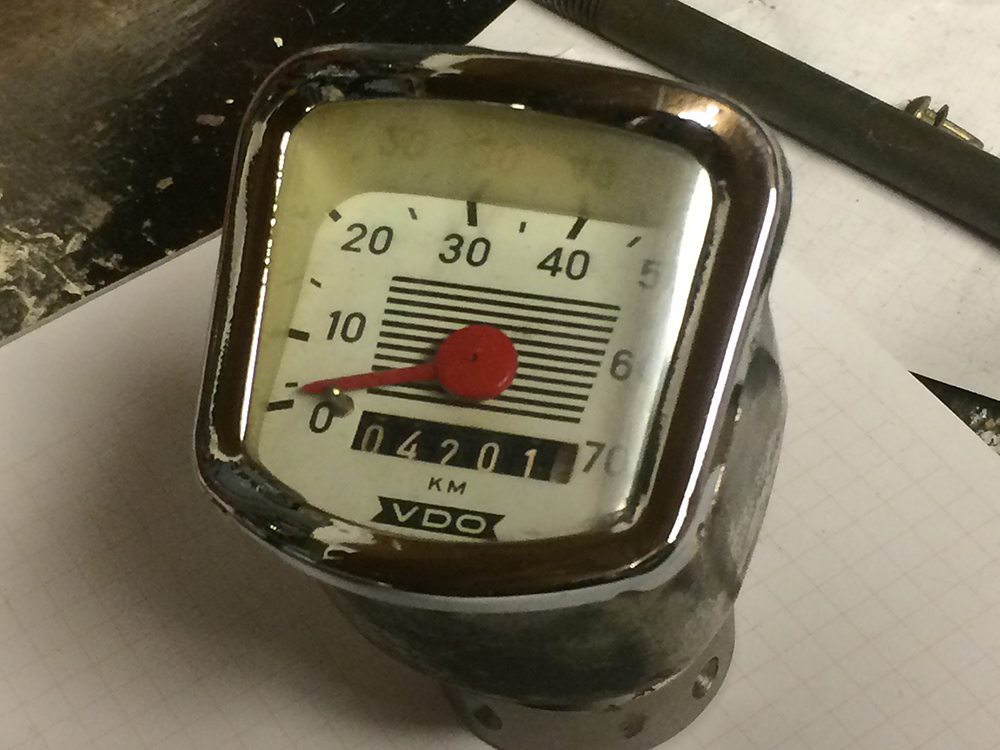

Igår renoverades hastighetsmätaren, glaset slipat, ny tätning och nytt krom!
Blev skitbra :)

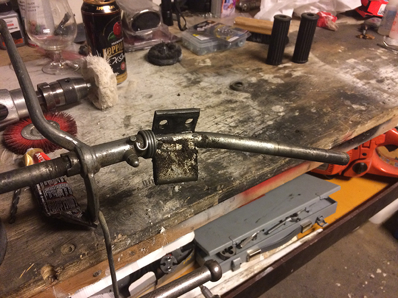

Har börjat med fotstödet och bromsanordningen, det sitter ett stift rakt igenom axeln och över detta stift sitter det en rund täckbricka. Denna sitter inte fast ordentligt, vet inte riktigt hur detta skall vara.
Är det fotstegsgummit som skall hålla den på plats eller är det något annat?
Bilden visar såklart inte täckbrickan, den har jag redan tagit bort och ligger på bordet i bakgrunden.

Japp, gummit som håller täckbrickan.

nysa81 skrev:Igår renoverades hastighetsmätaren, glaset slipat, ny tätning och nytt krom!
Blev skitbra :)
Hur slipade du till glaset?

Först tog jag autosol för att få bort det värsta i kanterna, tänk på att inte lägga för mycket tryck på glaset, det får heller inte bli varmt!
Autosol är ju ganska grovt så det blev små mikrorepor om man synade glaset ordentligt men ändå så mycket bättre än det var innan, därefter tog jag tandkräm och borstade ett tag, sedan hade grannen något polermedel till sin båt för rutorna, och det fick upp den sista glansen, blev som nytt!
Tog väl en halvtimme innan jag var nöjd :)

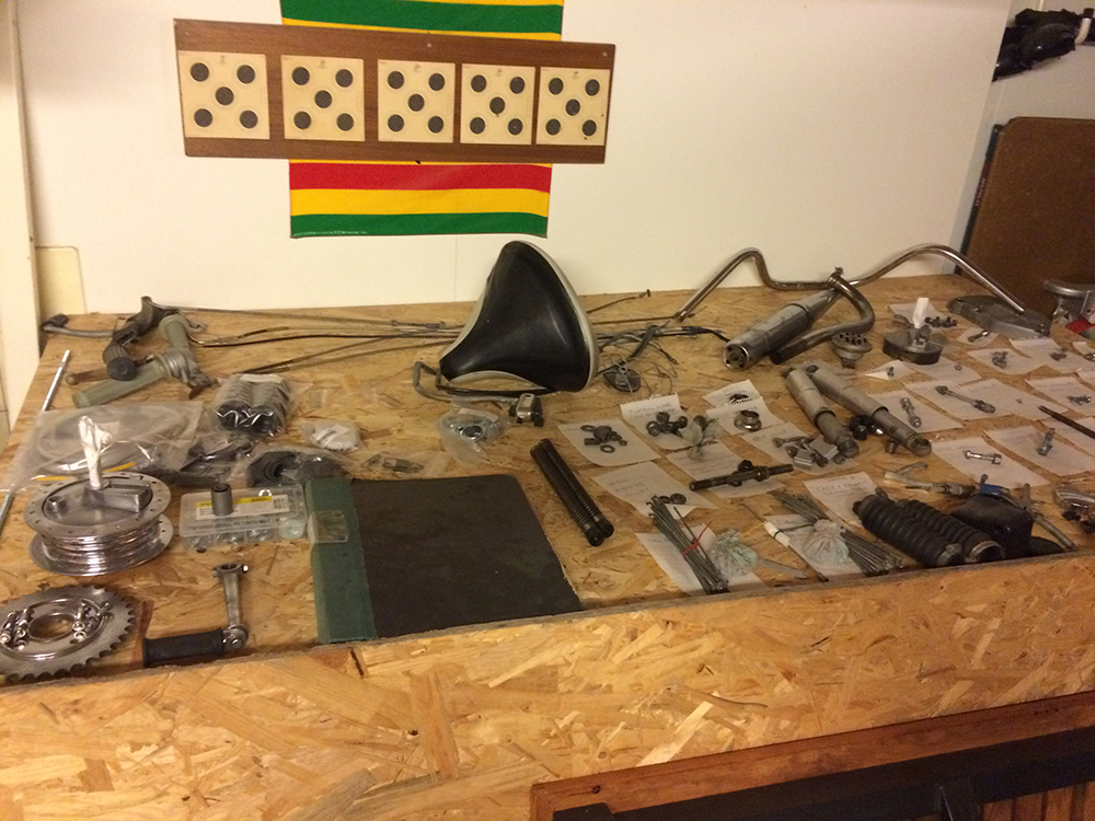

Nu är i stort sett allting inhandlat, polerat, slipat, gängfixat... väntar bara på att lackeraren skall bli klar, sen börjar det roliga :)
Alla delarna ligger uppmärkta i garaget och blänker, bara väntar på att få bli ihopmonterade!
Ska tillägga att jag gör allting klart först vad gäller ram, hjul m.m., motorn kommer jag att plocka isär då själva mopeden är klar, det blir senare i vinter!

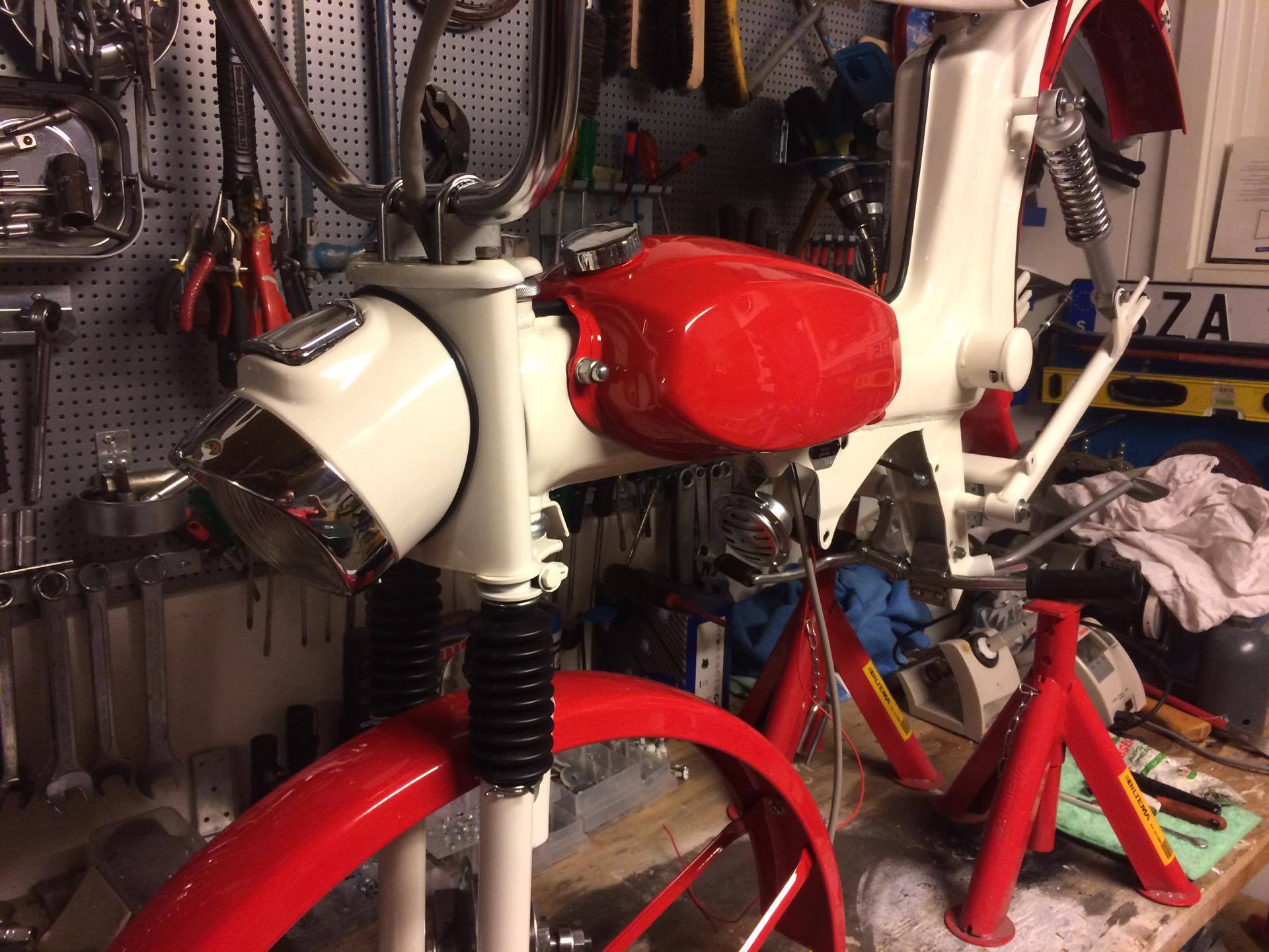

Det tar sig... :)
Under återmontering!
