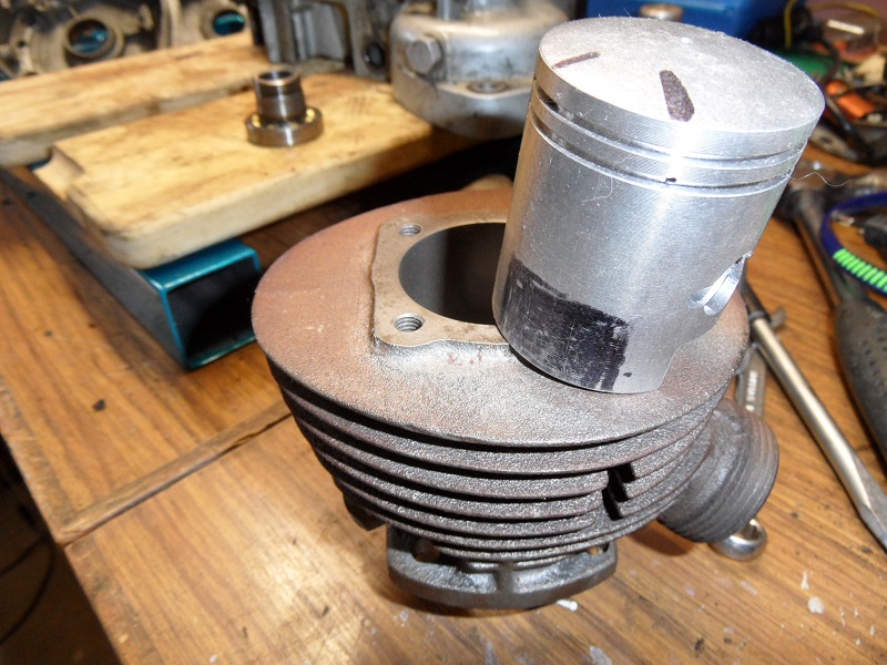

Gillar modellen skarpt,funktionsrenovering pg eller ska det huggas upp större hål i cylindern :wink:
Re: 1142 transportmoped
Den cylindern hamnar nog på en hylla som exempel på hur dåligt man kan yxa till en cyllen
Kommer troligen att använda en pluggad cylinder som är borrad till 41mm och jacka kolven lite, tror jag köpte den av Cobra för nått år sedan.

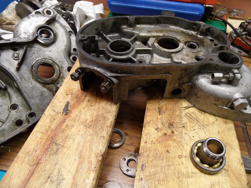

Naturligtvis stoppas man av att jag saknade EN packbox till pedalaxeln och för utgående axel samt EN lamell för lite, allt annat hade jag hemma. Blev en beställning på mopedrenovering.se.
Packbox pedalaxel, kanske lätt att glömma.
pedalaxel 800.jpg (158.04 KiB) Visad 4138 gånger

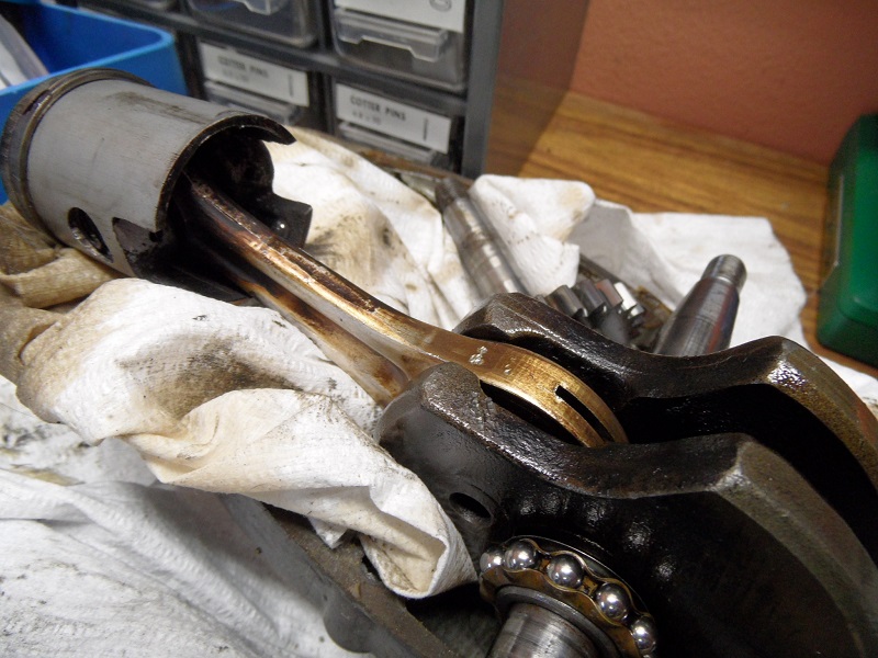

Kolven är bytt någon gång i tiden, men är alldeles randig/repad. Vevstaken ser ju ut att ha gått varmt. Egentligen skulle jag ha fått tag på en NOS vevstake och bytt.
veven 800.jpg (234.45 KiB) Visad 4138 gånger
Blocken så väl hyfsade ut. Ska tvättas upp
block 800.jpg (302.62 KiB) Visad 4138 gånger

Cylinder och kolv som jag funderar på att använda
kolv 800.jpg (252.95 KiB) Visad 4129 gånger
Raketsport skrev:Cylinder och kolv som jag funderar på att använda
Bara fram med huggmejseln och frisera efter strecken! :D
Ja du köpte en sådan av mig för kanske 3-4 år sedan
Då är det väl på tiden att den kommer till användning då
