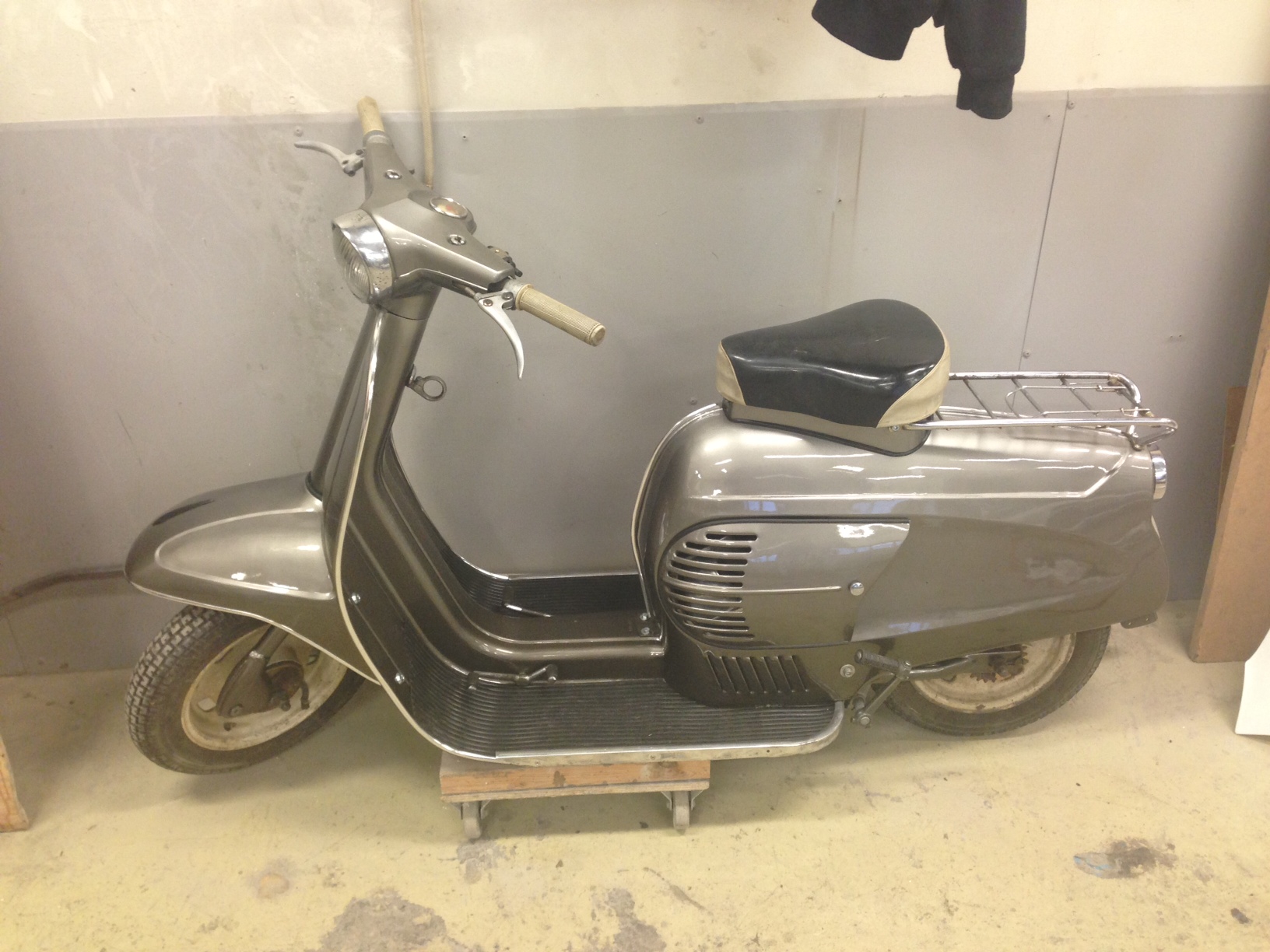

Riktigt snyggt med grått och vilken puts!
Kan nog inte lacka med den glansen då min har ett chassi som har många bucklor och skavanker.
En favorit är den blå med Gulf reklam -riktigt snygg.

Mina har det inte varit några större bucklor på så dom är bara glasblästrade innan lack.

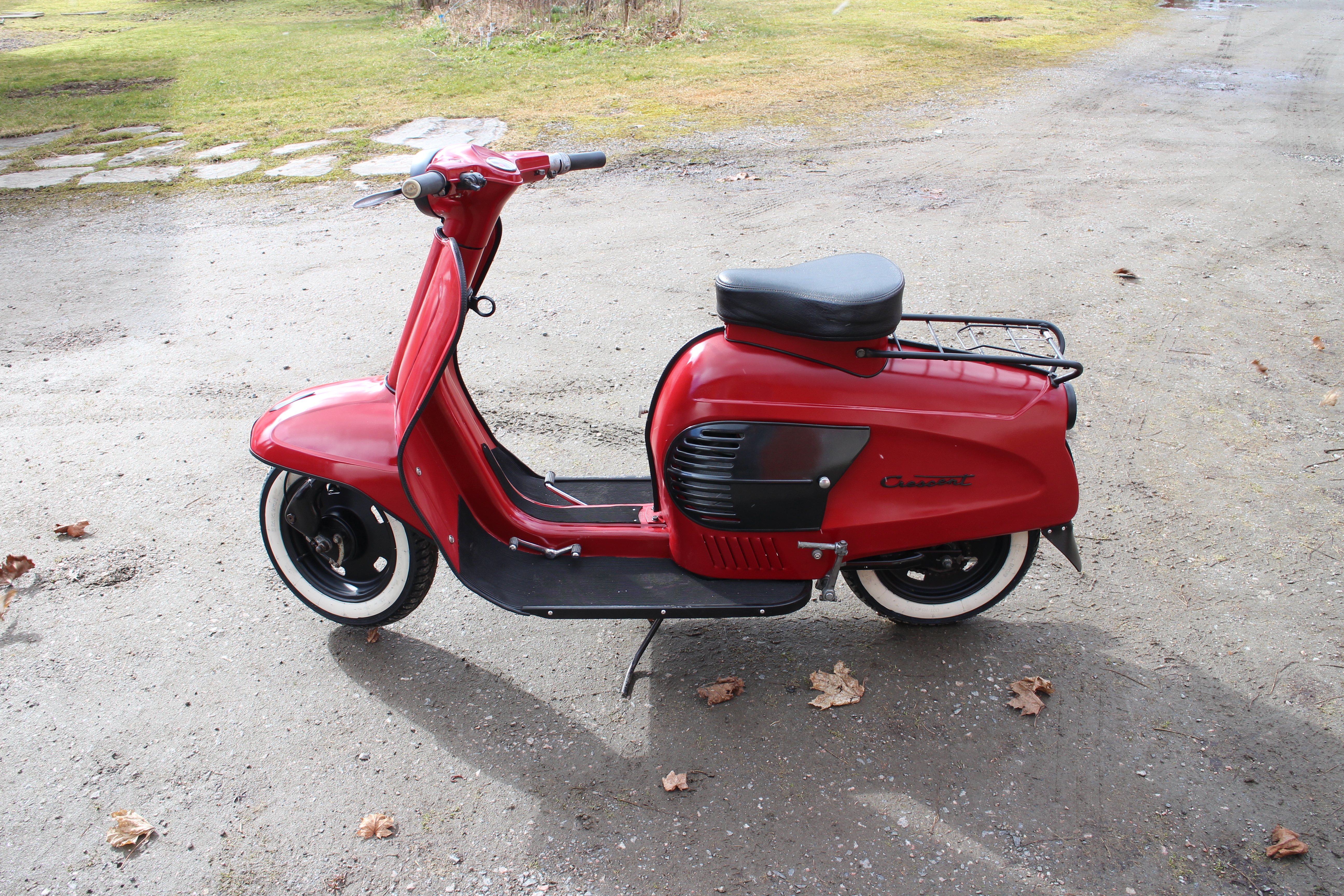

Jag valde att lackera min skoterett som jag renoverade i vintras i rött och svart. Ville ha något eget och hade inte sett någon röd Skoterett. Givetvis såg jag flera röda efter att den var lackerad och klar
Jag slipade min och dom bucklorna som var knackade jag till så gott jag kunde med en gummislägga och träbit. Hade ingen aning om vad jag höll på med men resultatet blev iaf över förväntan. Jag kör med ungefär samma setup som drutten fast med orginaltändning. Har mätt upp med GPS till 42km/h.
Ska renovera upp motorn nu med så hoppas jag även på lite mer kraft över hela registret.
