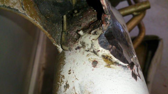

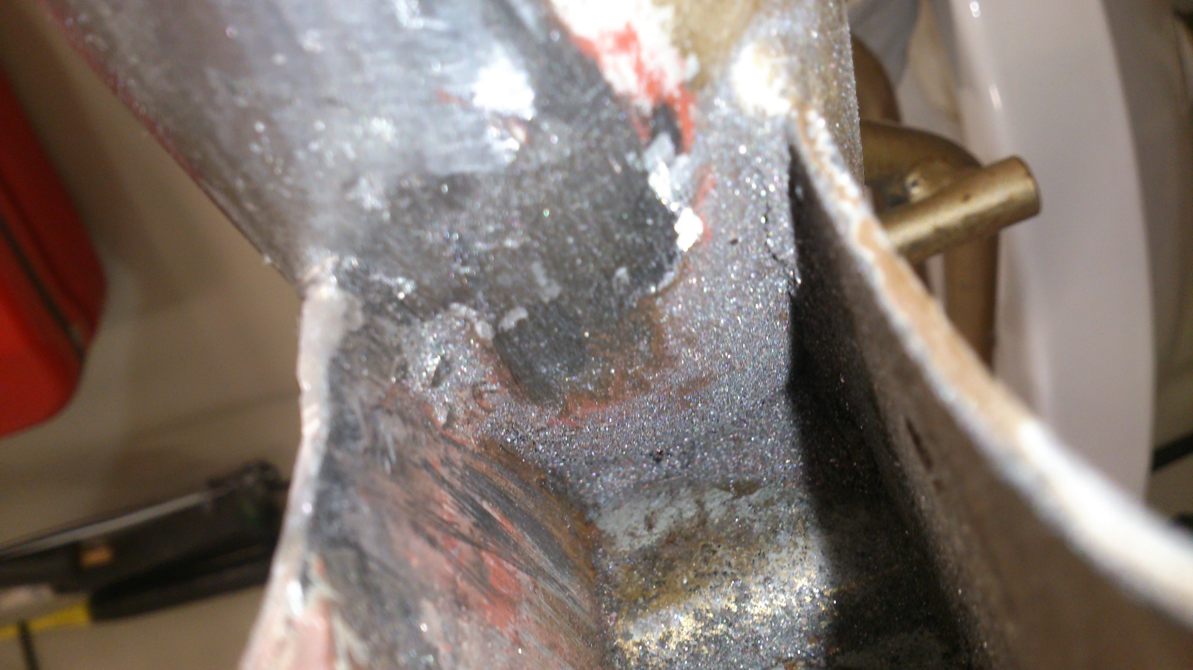

Tänkte visa lite mer av min champram och den stora tvekan som jag kallar den svetslagning som någon av de tidigare ägarna har gjort.
I besvikelsen efter den misslyckade köprundan tog jag mod till mig och började slipa på eländet. Milt sagt har de varit frikostiga med svetsande, gissar att man skulle laga något och brände hål i ramen. Någon annan förklaring kan jag inte komma på.
Har bestämt mig för att slipa lite i taget så att jag inte får övermod och gör något tokigt.
Nästa slipning blir intressant och kommer väl att visa om det varit hål i ramen eller ej.
Åker väl också på att lacka ramen när jobbet med svetsen är klart.

Ja det ser verkligen ut som om det är en dålig lagning av en läckande ram. Slipa till det så det ser bra ut och kör sen tanktätning i ramen så håller det fint sen, tex Kreem.

Slipa borta allt överflöd och svetsa om de bara. Blir där hål så bara svetsa igen de. Har ju ingen större betydelse om ytan innåt inte är så vacker.
Om du bor i närheten så kan jag hjälpa dig och svetsa om du inte har tillgång till de själv. :wink:

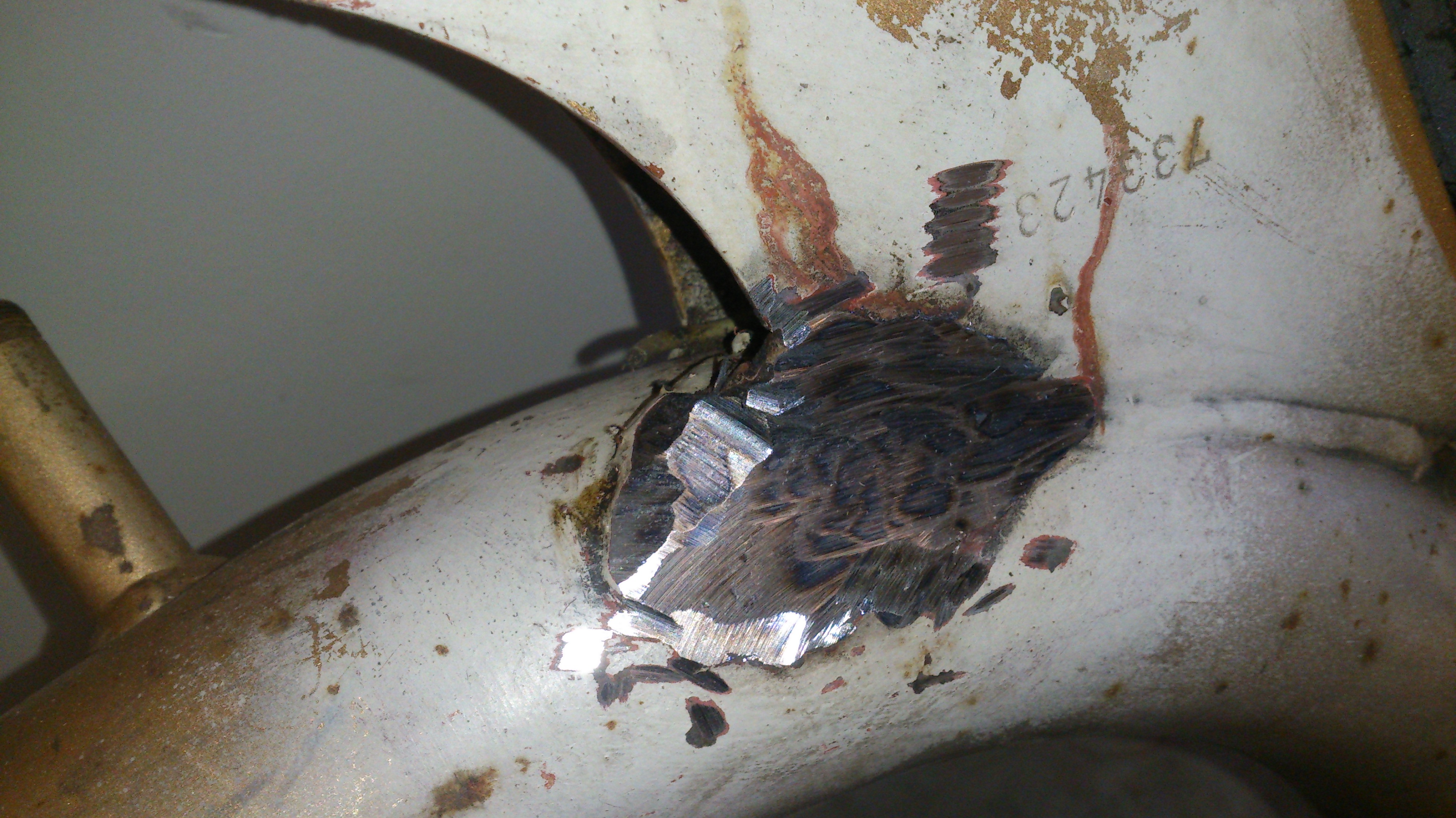

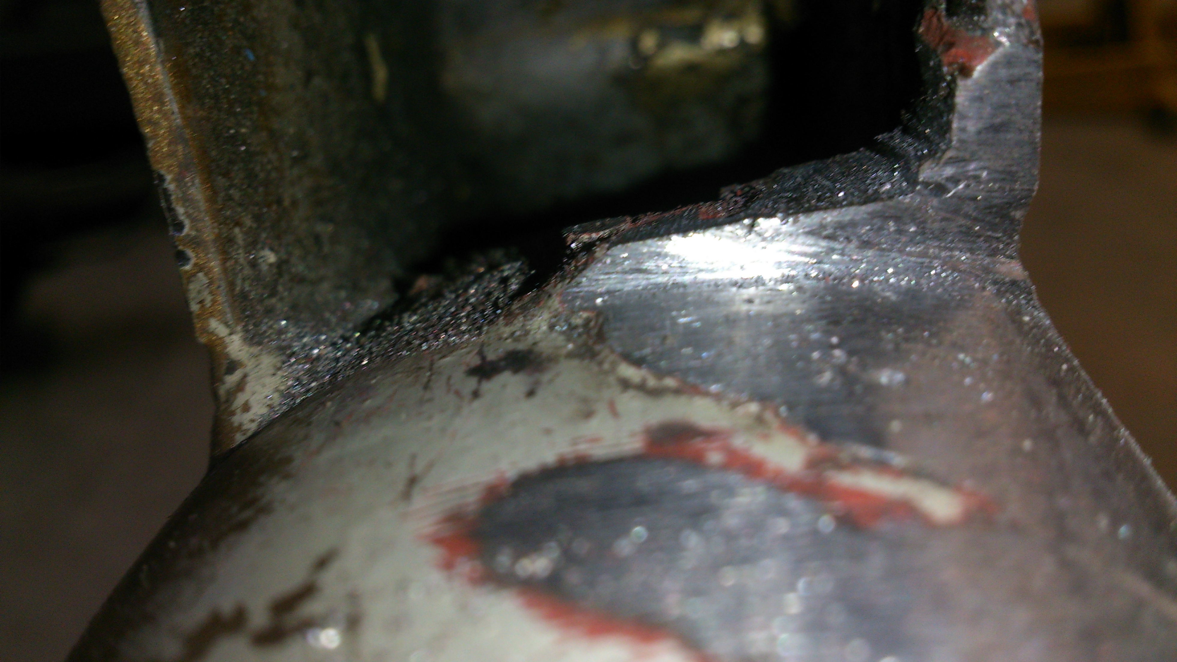

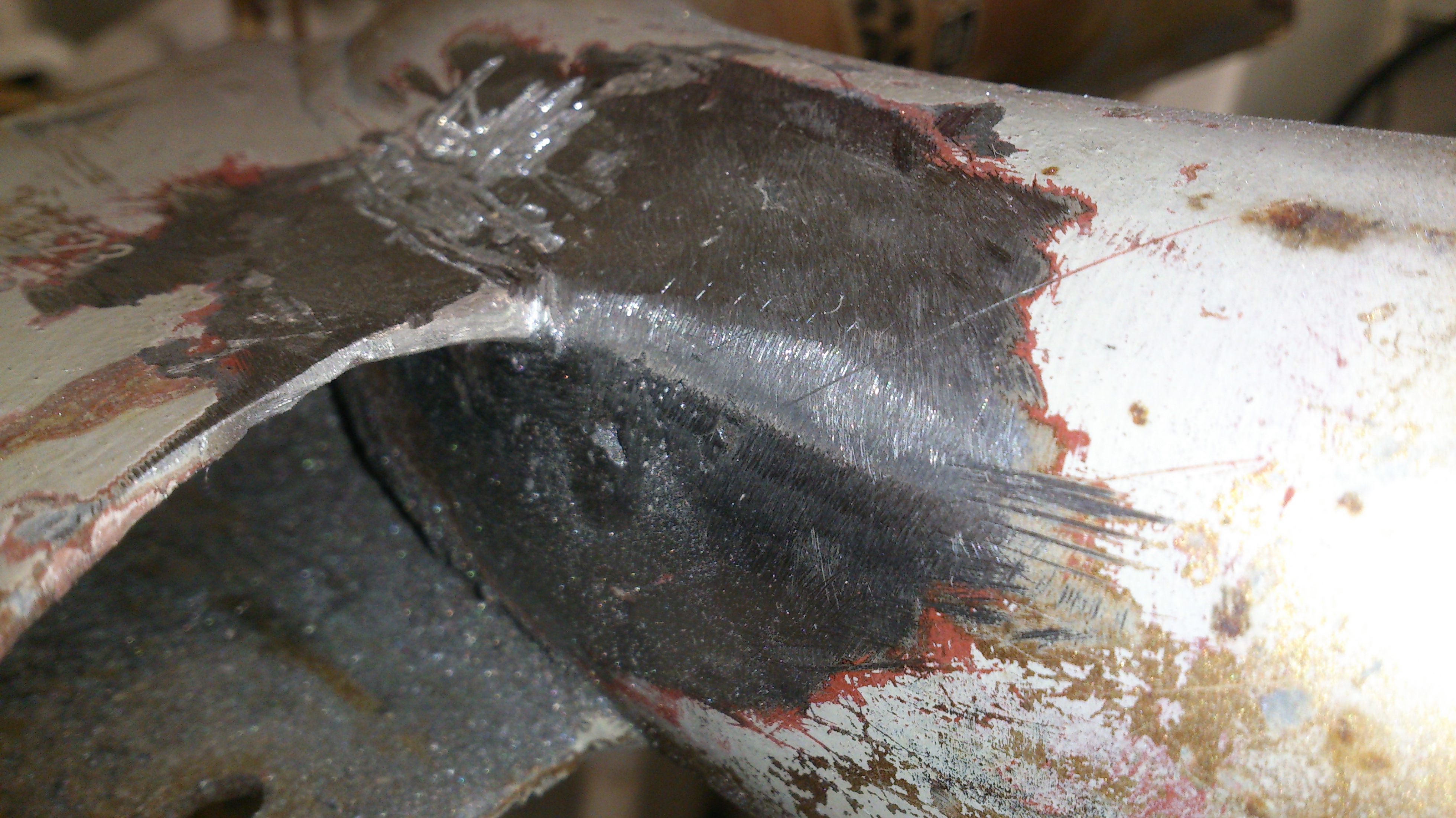

Tog lite tid igår till att slipa lite mer på ramen och om jag får säga det själv blev det rätt bra. Ska fylla i några slaghål med svets (provar att göra det själv- går det mindre bra hör jag av mig). Misstänker att sista putsen tar längre tid än att gnaga bort 7 mm svets.
Använde en Dremel med hårdmetalltissa och vanlig hederlig fil -Kan väl säga att jag lärde mig en del om hur man filar med bra teknik.
Men nu finns det klart hopp om liv för denna ram, tanken är fortfarande att inte bygga en original Champ utan något annat.
Nu är jag ju extrem nybörjare på detta med att bygga utanför original och framför allt skruva med mopeder, men lågan brinner starkt och jag har inspiration att skapa något eller att kopiera något snyggt.

Du ser! Blev ju bra det där! Har du någon motor? :)

kolla nu så tanken är tät.
jag antar att den som svetsat bara byggt på mera svets där det läckt.
tanktätning är nog bra, men jag kan tänka mig hur den tanken ser ut på insidan.
jag är lite skeptisk att tanktätning tränger ner i, och limmar fast glödskal.
om du tänker dig en piggare motor, så kan du söka på forumet. det har funnits bilder och tips
om att förstärka compactramar.
