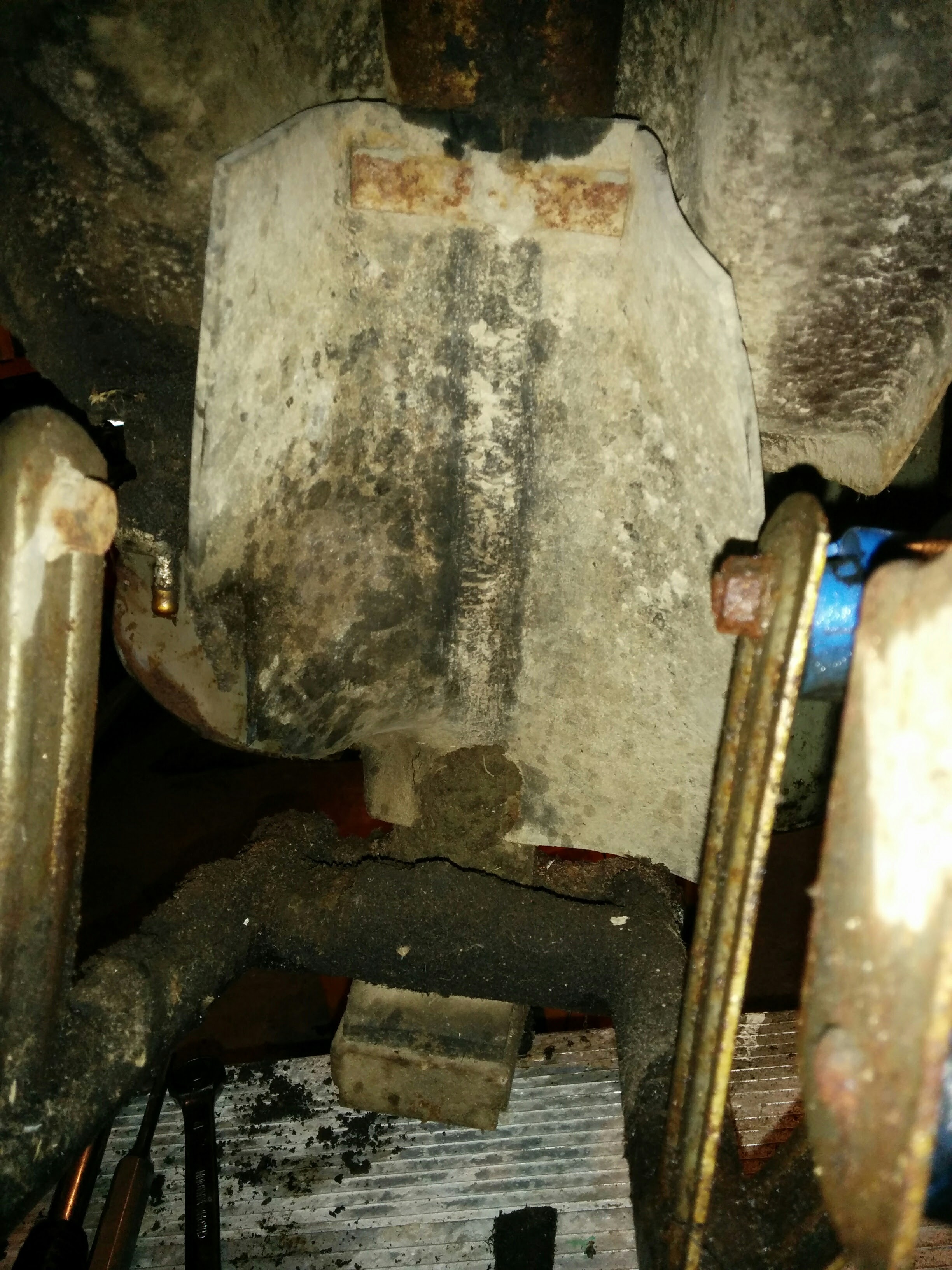

Så där ja, nu börjar den bli naknare.
Storstädning är det som gäller nu för fan vad skitig den är.
Däremot undrar jag var man får tag i alla gummidetaljer.
Satt bla en gummilist mellan ramen och benskydden.
Sen sitter det någon stor lapp (Läder?) under tanken. Vad har den för funktion?
Såg även att det såldes ett kedjeskytt på Facebook, ska en Monarscoot ha kedjeskydd?

Re: Monarscoot 1957, ett billigt, smutsigt monster!
Den lappen är till för att ta upp vibrationer och missljud.
Ok, vad är det för material då? Och du har inget mått på den?Baronen skrev:Den lappen är till för att ta upp vibrationer och missljud.
Jag vet inte om det är original men på ett par mopeder som jag tagit av tanken på har det suttit som på din och på en Fram så har jag satt dit en gummibit för att slippa missljud från tanken. Det kunna vara läder eller armerad gummiduk. Svårt att se.GhR08 skrev:Ok, vad är det för material då? Och du har inget mått på den?Baronen skrev:Den lappen är till för att ta upp vibrationer och missljud.

Innerskärm? Kan det vara den läderbit jag undrade över, eller menar du en skärm, i plåt?
om det är läder har jag ingen aning om men det är en remsa i nåt mjukt materian, som sitter spänt
mellan två fästen.
Då är det samma lapp/kåpa vi pratar om.erlan skrev:om det är läder har jag ingen aning om men det är en remsa i nåt mjukt materian, som sitter spänt
mellan två fästen.
Min sitter kvar men är rätt sunkig. Ska försöka få av den så hel som möjligt och se vad det är för nått.

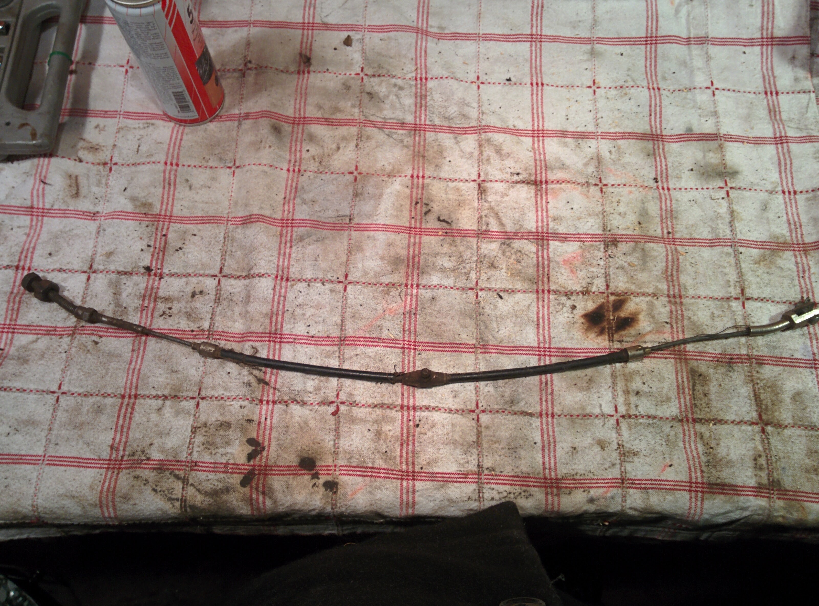

Hur ska bromstaget till bakbromsen se ut, detta känns lite hemmagjort.
Var kan man köpa nya? Apropå underliga detaljer.
Sitter nån gummibit under svingen också.
Kan det vara nån typ av extra dämpning?
Det ska sitta ett litet kedjeskydd under karossen mellan motorn och fram till fjädringsinfästningen ungefär ,kanske 25cm långt
bara på ovansidan av kedjan. Förmodligen för att skydda tanken från stänk. Syns knappt med karossen monterad.
Gummit under svingen är väl för att ta emot när den fjädrar ut. En kul grej är att man kan höja och sänka svingen lite med
bulten som sitter i hållaren till gummikudden.
