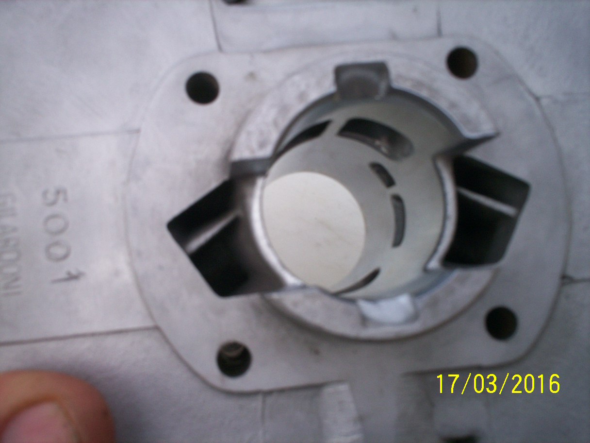

Köpte en sån som enligt på Tradera skulle vara 38,00mm borrning och för 44 mm slag.
Borrningen ej 38,00 mm utan 40,00 mm, flera säger att den skall ha slag på 39,70 mm..
Dom nya Athena så kallade 50cc blir tyvärr ej 50cc utan 55,264cc då dessa har borrn. 40 mm x 44 mm slag som
Zappa säger, vet ej hur det är med dom riktigt gamla cylinderarna...tyvärr ej hitta några NYA som har slag 39,7mm.
Och jag har verkligen leta World Wide...Det är det som är problemet att det blir över 50cc...
- Bilagor
- cylle athena 40mm_in.jpg (33.86 KiB) Visad 3707 gånger
- cylle athena 40mm_6.kanal.jpg (42.56 KiB) Visad 3707 gånger
Re: EKF cylinder
jag har en orginalare med 40 borr, och den är lägre än dom för 44 borr.
så det är lätt att se skillnaden.
det skulle vara intresant att veta orsaken till att man valt att göra cylindern sådan.
en orsak kan vara att den ger den som bygger en motor med 39,7 i slag möjlighet att
laborera med durationerna genom att plana antingen övre eller nedre tätningsytan.
eller naturligtvis på båda.

jag kan i alla fall visa en bild på en 50cc raritet.
men det var länge sen dom tillverkades, om jag är rätt påläst.
och nej den är inte till salu
men det finns 80cc att köpa nya.
Re: EKF cylinder
Erlan - ingen dålig pjäs! =)
Vad har du för borr/slag i denna? vad kommer den ifrån?
Re: EKF cylinder
det är 38 borr och 44 slag i den.
jag kommer inte ihåg om jag köpte den på tradera eller ebay, men det är på såna ställen man får leta efter den.
men det är inga billiga pjäser när dom dyker upp.
