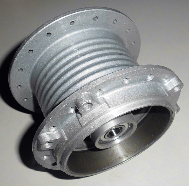

Har en tid letat baknav till en maxi, hittade dessa på lusbukten
http://www.ebay.com/itm/Hinterrad-Nabe- ... OSwWTRW2Ck~ Bild 1
http://www.ebay.com/itm/Hinterradnabe-m ... SwYIhWkTaA Bild 2
En aning grovporigt?
