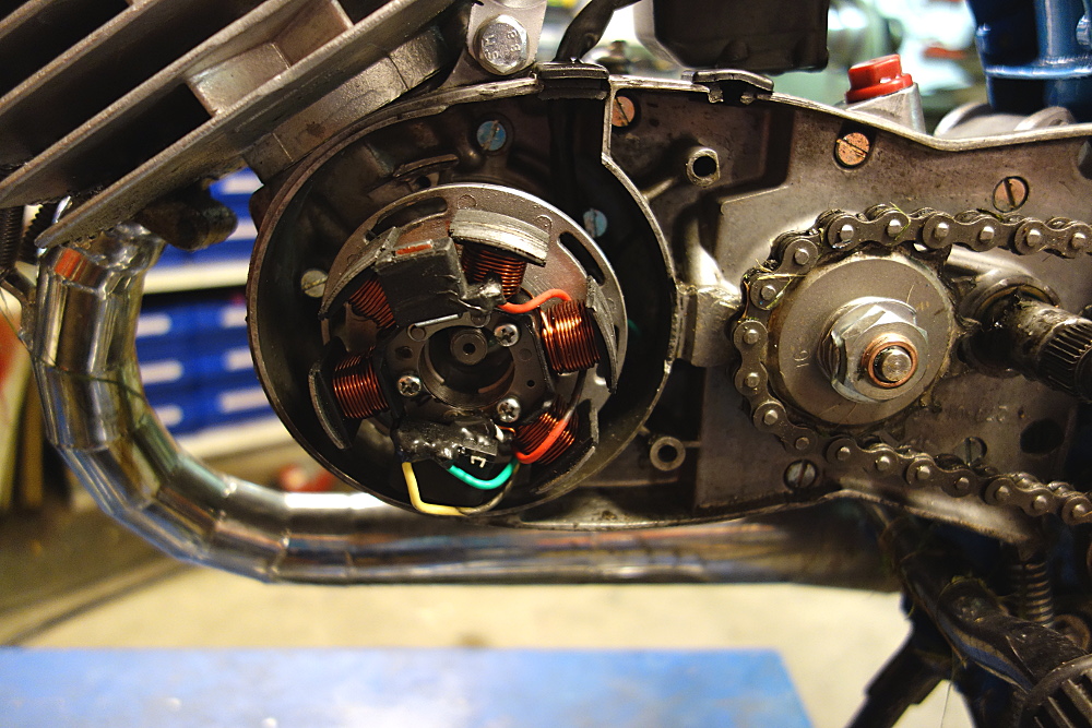

Väl hemma tog jag kompressionsprov och det låg som förväntat på 9,5 kg, samma som när motorn var inkörd. Så det som har hänt är med största sannolikhet att den högra packboxen på veven har lossat. När den monterades var det lite knixigt så jag tänkte redan då - undrar om den här kommer att sitta... Det har den gjort i 10 mils hårdkörning men nu var det dags. Det jag noterade vid monteringen var att packboxen som är gummiklädd hade lätt att tappa fjäderringen så jag gjorde flera försök och det slutade nog med att hålet i blocket var nedkladdat med olja när packboxen till slut gick att få fast. Jag borde ha blåst rent med bromsrengöring och limmat den istället eller använt en packbox med metallhölje som man får slå fast så att den sitter.
Edit: felorsaken var att jag inte hade låst tändplattan med Loctite vilket innebar att den hade vridit sig och gav alldeles för sen tändning, efter övre dödpunkten
